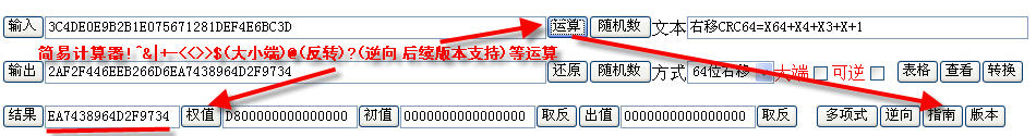

2楼的先生:
新版的fb7K9s2c8@1M7q4)9K6b7g2)9J5c8W2)9J5c8Y4N6%4N6#2)9J5k6h3S2G2N6r3x3#2x3g2)9J5k6h3y4G2L8g2)9J5c8V1S2G2N6q4m8G2N6$3g2J5i4K6g2X3d9r3!0@1g2@1x3K6i4K6u0W2K9s2c8E0L8l9`.`.以全部实现你在52楼的问题:
http://bbs.pediy.com/showthread.php?t=93968&page=4
已经全部支持fsum frontend-1.5.5.1软件的所有CRC多项式
味道出来了. 来个猛一点的.
你上面的明文=3C4DE0E9B2B1E075671281DEF4E6BC3D
算出来的CRC64值跟这个不一样. 应该是你说的权数不同的关系吧.
你能搞成跟这个一样的计算结果吗?
上传的图像
注意新增的简易计算器功能,我所有演算过程都用它,比Window自带的好用。

最新版V4.08: http://www.hotc51.com/HotPower_HotWC3.html
可以验证任何三点采样算法及破解任何CRC计算器的多项式。
应用方法:
1.选择“逆向”和CRCN。
点击“运算”
在输入框得到00..,00..1,00..80
在输出框得到应该采样的3点,测试其他任何CRC运算器需要在它的输入出取3点。
点击“还原”
在结果框内报告结果或出错类型。
在结果内得到方向及位数,其他参数在权值,初值,出值内内替换。
应用很爽,也发现了STM32与crc32_mpeg2是一个多项式,当时有人质疑ST公司“不遵守CRC32标准”
为何只初值反向,出值为0,搞得ST公司中华区技术总监没脾气。
夜深了,出个解决方案,让stm32f的CRC32主流化:
同时也发现了自己写程序的笔误,导致CRC32的方向不对和crc32_mpeg2出值不对。
随后将提供文件及文本功能。
