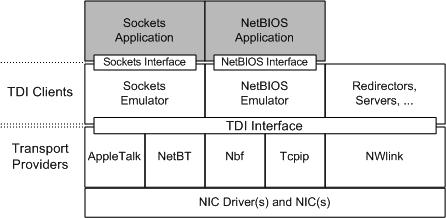

在实现网络API驱动程序时,由于牵涉到很多不同协议,会用到不同协议驱动提供的接口,使得开发的工作复杂化。所以Microsoft在网络API驱动程序和协议驱动之间又增加了一层TDI。TDI接口只是一种“将网络请求格式化成IRP,以及申请网络地址和数据通信”的做法规范化。遵从TDI标准的传输协议向他们的客户(如Socket emulator,Netbios emulator等)导出了TDI接口,有利于上下层之间的通信:
  一方面,对于TDI上层的网络API驱动程序就不需要使用所有协议驱动程序所提供的接口,直接使用TDI提供的统一接口。
  另一方面,对于下层协议驱动程序(也称为TDI Transport Provider传输器)直接由TDI接口来调用,发出请求。

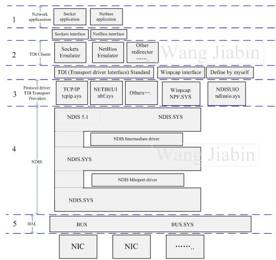

以上是我参考MSDN以及自己的一些理解画出来的windows网络架构图,下面我就从上到下来简单介绍一下其中的各个层。
1.  网络应用程,Network applicantion,用户态的应用程序调用Windows操作系统提供的网络API,网络API包括:
a)  Windows套接字(winsock)
b)  远程过程调用RPC
c)  Web访问API
d)  命名管道和邮件槽
e)  其他网络API
这些API既可以在用户模式下实现,也可以同时在用户模式和内核模式下实现。从本质上说这些API是下层提供接口的另一层封装而已。

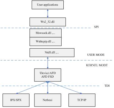

2.  TDI Clients,传输驱动程序接口客户,是内核模式的设备驱动程序,用于实现网络API的内核部分。将网络API的请求转换成IRP,通过TDI标准格式化后,发送给下层的协议驱动(也就是TDI传输器)。从sockets emulator的架构图看到,TDI Clients的实现可以有用户态的部分,也有内核态的部分。AFD辅助功能驱动程序通过向协议驱动程序发送TDI IRP来执行网络套接字操作,比如发送和接受消息。AFD没有不是确定使用哪一个协议驱动,而是上层通知其要使用的协议名称,然后AFD去打开相应协议的设备对象。
3.  TDI Transport Providers、TDI传输器、NDIS协议驱动程序、协议驱动程序,所有这些其实就是指的同一个东西,我在后面就称其为协议驱动程序。这个部分就是我们对某个协议的具体实现部分。做过网络协议开发的朋友一定知道,协议其实就是双发协商好的一套通信的规则。以IP协议为例,实际上就是对网络数据的一种处理方式,根据网络数据包的解析结构,做出相应的处理。Windows的tcpip.sys就实现了多个协议,ip、tcp、udp、arp、icmp、igmp,它为上层的TDI Clients提供了5个设备对象,用于访问使用这些协议,TDI Clients打开这些设备对象,向其发送IRP请求来实现自己的操作。通过DDK的DeviceTree我们可以得到这些设备对象
a)  \Device\Rawip
b)  \Device\Tcp
c)  \Device\Udp
d)  \Device\IPMULTICAST
e)  \Device\Ip
协议驱动程序处理的数据是通过NDIS库中提供的接口来获取的,不需要发送IRP来取得。在DDK XP中提供了一个协议驱动程序了源程序Ndisuio,DDK XP后的版本提供的是Ndisport。在DriverEntry中我们可以看到,驱动程序一开始就注册了一个NDIS_PROTOCOL_CHARACTERISTICS,这个结构体中是一堆NdisXxxx函数。NDIS规范在这里就开始发挥它的作用了。
协议驱动程序的另一个作用就是监听网络数据,自己开发一个网络协议通过Ndis API获得所有的网络数据,但是不能够拦截网络数据,因为其他协议驱动也可以通过Nids API获取数据。一个典型的应用就是Winpcap了,使用NPF.SYS来捕获网络数据,并且做好充分缓冲处理,防止大数据量到来时出现数据包丢失的情况。详情情节winpcap的开源代码。
具体的协议驱动开发过程,我就不细述了,大家可以参看Ndisuio和DDK doc,我推荐boywhp的一篇文档《NDIS协议驱动开发》给大家。
4.  NDIS,Network Driver Interface Specification,网络协议接口标准。从图中我们可以看到包裹在其中的两个驱动程序,一个是NDIS intermediate driver,NDIS中间层驱动程序,另一个是NDIS minport driver,小端口驱动程序。下面简单介绍一下这两个驱动程序:
a)  Ndis intermediate driver,NDIS中间层驱动程序,对于上层的protocol driver它充当minport driver的作用,对于下层的minport driver它充当一个protocol driver的作用,所以在驱动程序DriverEntry中就注册NDIS_PROTOCOL_CHARACTERISTICS和NDIS_MINIPORT_CHARACTERISTICS,使用protocol characteristics中NDIS API从miniport driver那里取得数据包,再用miniport characteristics的NDIS API向上层的protocol driver发送数据包。Nids intermediate driver最大的优势就是所有miniport driver的数据包都要通过它这里倒手给protocol driver,所以网络防火墙就看上了这块风水宝地。现在很多网络防火墙都使用NDIS intermediate driver做数据包的过滤和拦截工作,过滤的规则设置到MPSendPackets,PTReceive,PTReceiveRacket这三个函数。具体开发过程请大家参考DDK提供的PassThru源代码,f57K9s2c8@1M7q4)9K6b7g2)9J5c8W2)9J5c8Y4N6%4N6#2)9J5k6h3&6V1K9i4y4Q4x3X3g2U0L8$3#2Q4c8f1k6Q4b7V1y4Q4z5p5y4Q4x3U0k6F1j5Y4y4H3i4K6y4n7i4@1f1%4i4@1u0p5i4K6V1I4i4@1f1@1i4@1t1^5i4K6S2m8i4@1f1$3i4K6W2o6i4K6R3&6i4@1f1#2i4@1u0q4i4K6R3^5i4@1f1#2i4@1p5@1i4K6W2m8i4@1f1%4i4K6W2n7i4@1t1^5i4@1f1#2i4K6R3#2i4@1t1K6i4@1f1%4i4K6W2m8i4K6R3@1i4@1f1^5i4@1t1#2i4K6R3@1i4@1f1$3i4K6V1$3i4K6V1&6i4@1f1K6i4K6R3H3i4K6R3J5
NDIS 6.0之后,filter driver就取代了Ndis intermediate driver,WDK中提供源码。
b)  Ndis miniport driver一般是由设备厂商提供的,在DDK中也提供了miniport driver的一个例子e100bex,支持Intel EtherExpressTM PRO/100+ Ethernet PCI adapter 和Intel EtherExpressTM PRO/100B PCI adapter两款网络适配器。
5.  最后介绍一下总线,计算机总线有好几种,USB总线、ISA总线、PCI总线、虚拟总线等,一般都是以PCI总线作为根总线,在Windows系统中其他的总线可以理解为PCI总线上的一个设备。PCI总线作为根总线,其传输速度较高,可以达到133MB/S,显卡和网卡很多都是用PCI插槽。
PCI-ISA桥设备,也称为南桥,实现了ISA总线与PCI总线的桥接, 南桥还包括终端、IDE、USB、DMA等控制器设备。其中USB-HOST设备实现了USB总线和PCI总线的桥接。HOST/PCI桥称为北桥,是主处理器中心啊到基础PCI局部总线。南桥和北桥组成了主板的芯片组,通过芯片的扩展实现了多种总线与基础PCI局部总线的桥接。
总线驱动程序和PNP管理器实现了即插即用的功能,物理设备对象PDO就是由总线驱动程序产生的。
