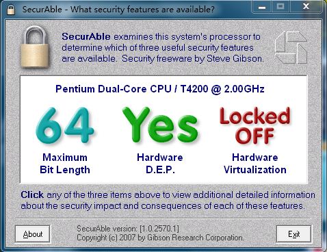

Intel自2005年末开始便在其处理器产品线中推广应用Intel Virtualization Technology(Intel VT)虚拟化技术。目前,Intel已经发布了具有Intel VT虚拟化技术的一系列处理器产品,包括桌面平台的Pentium 4 6X2系列、Pentium D 9X0系列和Pentium EE 9XX系列 以及celeron E3XXX,core2 Duo E8XXX,core2 E6X50,部分core2 E6X00,core2 Extreme全系列,此外最新的pentium dual-core E5X00,E6X00,core2 E7X00也支持。最后还有 core i7,core i5也支持VT .
开启VT就需要你的CPU必须支持VT特性(Intel-VT, AMD-V),不过我的CPU不支持VT,这个可以用类似cpu-z或者securable的工具检测,以下是我的CPU检测结果(提示:CPU不支持,BIOS支持):
