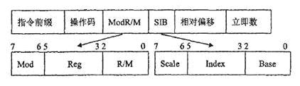

一、机器指令概述
    Intel机器指令系统,指令长度是不固定的,这是因为在早期计算机时代,内存的每一个字节是相当珍贵的,这不止是钱的问题,在打孔带和软盘横行的时代,紧凑的代码能够有效地提高运行速度(当然这不是绝对的,但对早期终端设备和个人用户是正确的)。
    因此,intel指令系统为了缩减指令长度,采取的策略是这样的:只有在必要的时候,使用某些字节域,但是有一个域必须存在——主操作码。
(下图从左到右,内存地址是依次增大)
