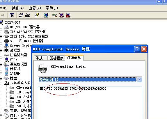

查看设备PID,VID的方法:
桌面-我的电脑-右键-属性-硬件-设备管理器-人体学输入设备-选择一个HID-compliant device-右键属性-详细信息,如下图:
图中VID_3689&PID_8762就是域天加密锁简单型的厂商标识和产品标识
