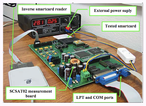

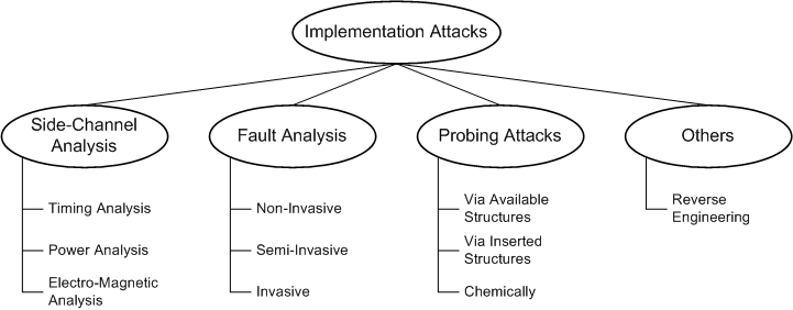

雪    币: 433
活跃值: (45)
电磁攻击方法与能量攻击方法的对比
智能卡有保护膜的运算攻击结果图
Smartcard上椭圆曲线密码算法的能量攻击和防御

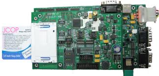

卡插在哪呢?
2011-4-1 17:48

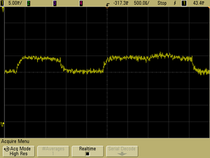

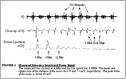

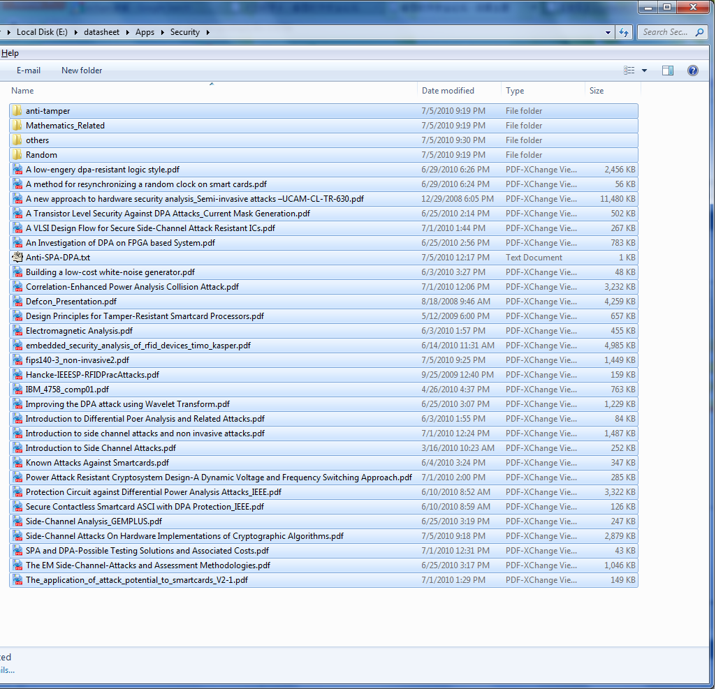

如果没有很强的数学背景,我觉着几乎不可能破解DPA.
至于反SPA攻击,可以通过如下方式来防止:
1. 代码够好,编译后,运算RSA的时候,bit0和bit1消耗的电流差不多.
2. 硬件方面,通过加入random signal generator,把运算信号埋没在noise中.
当然,针对DPA,第二条就完蛋了.因为DPA通过数学算法,运行10万此程序,就可以把noise去掉了.
所以,针对DPA的破解,我看到gemoto的文章有这么设计的:
1. 本身处理器的加密模块使用的clock是不确定的.例如,一直变化着的.例子:RSA运算可能需要几百个clock,那么这个clock就是飘忽不定的.
如此一来,DPA也很难攻击.
但是,我,又读到一篇文章,讲述如何通过数学算法还原回来之前的信号,来进行破解.
个人感觉,破解SPA不难,不过,硬件设备要够好.示波器应该可以,不过,要看带宽了.如果要破解AES,那么,放弃吧.如果破解RSA,还是有希望的.
2011-4-17 11:51
忘记说了,还有一个方式破解RSA,那就是EMA.
Electromagnetic Attack.
附件的是我现在有的文章.希望能够帮助你.
2011-4-17 11:56

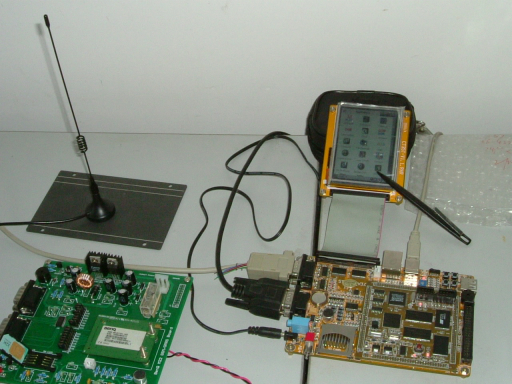

雪    币: 19
活跃值: (40)
能力值: ( LV6,RANK:90 )
一般是扁平略宽的
似乎没有SD卡接口,或是板子上没有焊上,或是需要子板,看FPGA电路图就知道了
2011-4-17 15:59
