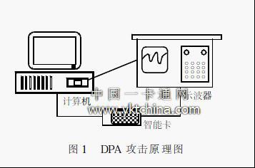

称PI与op1相关, 即PI( 0) ≠ PI( 1) 。微分能量分析正是从这种相关性着手, 最终实现对加密密钥的破解。设PI ( 0 ) , PI ( 1)的差值为DI , DI越大, 对作DPA 分析越有利。一阶微分能量分析往往采用以下步骤: ( 1) 确立类似于op1 的操作数或中间变量, 取值为α。要求根据已知智能卡信息( 明文、密文) D 和未知的密钥信息能够推导出它的值, 即α= f( K, D) 。 ( 2) 对多组不同明文分别进行加密, 对相应的能量信号进行采样并记录波形。 ( 3) 对K 的值进行猜测, 计算出相应的α, 将( 2) 中的采样结果按照α= 0 和α= 1 分成两组, 求两组的均值差( 即构建统计函数) 。α时刻均值差最大时, K猜测正确。从以上步骤我们可以看出, 攻击者要发动DPA 攻击, 需要具备以下条件: 熟悉智能卡中采用的加密算法原理结构; 知道智能卡处理的明文或者是处理后的密文; 有相应的硬件条件,用于测量能量消耗轨迹。图1 就是实施DPA 攻击的基本电路。

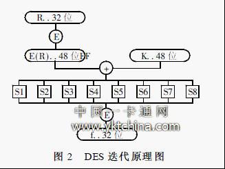

3 智能卡常用加密算法的DPA 攻击 根据加密机制的不同, 加密算法可以分为两类: 对称加密算法和非对称加密算法。智能卡中常用的加密算法, 如DES,3DES, RSA 和ECC 等都可以归结到这两类算法中。DPA 最先是在针对智能卡的对称加密算法的破解方法研究中发现的, 但随后就发现它对破解非对称加密算法同样有效。下面我们分别就这两类算法中最具代表性的算法: DES 和ECC 来对DPA攻击进行分析。 3. 1 DES 的DPA 攻击 DES 是对称密码体制中最典型的一个例子, 它是由IBM 公司公布的一种加密算法, 1977 年被美国国家标准局确立为 联邦数据加密标准后完全公开, 是世界上技术最成熟的加密算 法。DES 在加密时, 将明文分成长度为64 位的由0、1 组成的 串, 使用的密钥长度为64 位。DES 采用了Feistel 网络结构, 有 16 个迭代周期, 每个周期按照公式( 1) 迭代:
其中, f( R i - 1 , K i ) = P( S( E( R i - 1 ) ī K I ) ) , K i 表示第i 个迭代周期的密钥。迭代过程如图2 所示。
