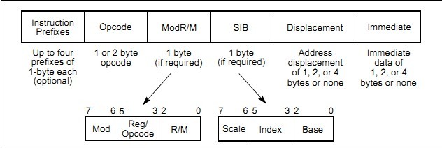

要讲对内存访问的编码就不得不先说说X86通用的编码指令格式
上图参考INTEL开发手册卷二,想具体了解的可以去参考下,看不懂英文的,论坛的翻译版块有部分章节的翻译。大家可以去找找
Opcode(操作码),之前所说的B8 XX XX XX XX指令B8就代表Opcode(操作码),之后跟的是4字节的Immediate (立即数),一看到B8开头的编码,就要知道B8代表Opcode,后面带有4字节Immediate的属性
在举个列子,B0 XX,B0代表 Opcode,后面带有1字节Immediate的属性
00 是ADD EB,GB (EB代表1字节内存,GB代表8位寄存器)
碰到00编码,00代表着Opcode(操作码),后面的第2个1字节编码就代表着ModR/M
编码    对应的汇编指令
ModR/M字节的二进制6 7位MOD为0
00 00   ADD BYTE PTR DS:[EAX],AL
00 01   ADD BYTE PTR DS:[ECX],AL
00 07   ADD BYTE PTR DS:[EDI],AL
00 08   ADD BYTE PTR DS:[EAX],CL
00 0F   ADD BYTE PTR DS:[EDI],CL
00 10   ADD BYTE PTR DS:[EAX],DL
00 3F   ADD BYTE PTR DS:[EDI],BH
ModR/M字节的二进制6 7位MOD为1,第三个编码为1字节Displacement
00 40 XX ADD BYTE PTR DS:[EAX+XX],AL
00 41 XX ADD BYTE PTR DS:[ECX+XX],AL
00 7F XX ADD BYTE PTR DS:[EDI+XX],BH
ModR/M字节的二进制6 7位MOD为2, 从第三个编码开始为4字节Displacement
00 80 XX XX XX XX ADD BYTE PTR DS:[EAX+XXXXXXXX],AL
00 81 XX XX XX XX ADD BYTE PTR DS:[ECX+XXXXXXXX],AL
00 BF XX XX XX XX ADD BYTE PTR DS:[EDI+XXXXXXXX],BH
ModR/M字节的二进制6 7位MOD为3
00 C0   ADD AL,AL
00 C1   ADD CL,AL
00 FF   ADD BH,BH
相信大家很轻易的就在上面的列子中找到规律了吧
现在如果写条编码 00 04 大家肯定都会脱口而出ADD BYTE PTR DS:[ESP],AL
00 05 ADD BYTE PTR DS:[EBP],AL,如果是这样那就不对了,现在我就在来讲下这种特殊情况
当 ModR/M字段的MOD等于 0 1 2的时候,出现[ESP]就接着ModR/M字段后扩展出SIB字段,
这时[ESP]就扩展成SIB的[Base+Index*2^Scale+Displacement] ,Base和Index的值也是代表着EAX到EDI,2^Scale代表比例因子1 2 4 8,当Base等于 ESP EBP的时候就会以SS 为段前辍,其他情况默认为DS
当MOD等于0时,出先[EBP]从第三个字节开始为4字节的Displacement [XXXXXXXX],一般全局变量的访问就是采用这种寻址方式
当MOD等于0时,出现[ESP],SIB的BASE等于5,即EBP,[Base+Index*2^Scale+Displacement]就会变成[Index*2^Scale+Displacement] Displacement这时为4字节
如果还有不明白的,大家可以在调式器直接写编码试试各种情况
