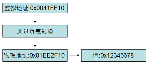

例如, 若我们的MzfHips.exe 程序需要的数据在虚拟内存地址的0x0041FF10处, 则实际的物理地址可能被映射为0x01EE2F10.
如下图:
图1: 虚拟地址转物理地址示意图 (图中的数据仅仅是为了演示)

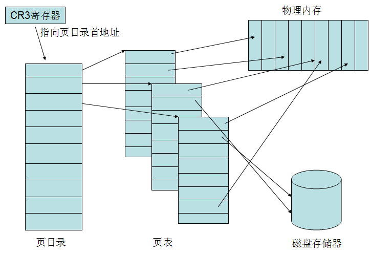

内存地址的转换主要通过一个称为页表目录的特殊表来完成. Intel x86 CPU将页表目录的指针存储在特殊寄存器CR3中. 该寄存器指向一个包含1024个32位值的数组, 称为页目录. 每个数组元素称为页目录项, 它指定了页表在物理内存中的基地址, 还通过状态位指示该页表当前是否存在于内存中. 从页表中可以获得实际的物理地址.
图2: 在内存中寻找页面

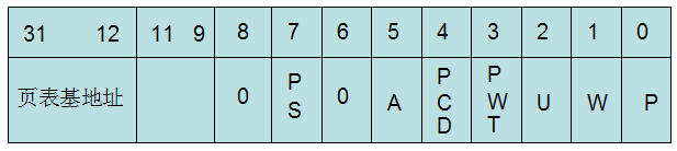

下面我们看下页目录项的地址组成:
当访问页目录项时, 要检查U位(第2位), 若U位为0, 则意味着正在处理的页表只能用于内核.
还要检查W位(第1位), 若W位为0, 则内存是只读的.
页目录项指向整个页表, 即整个页面集合, 因此, 页目录项中的设置应用于整个内存页范围.

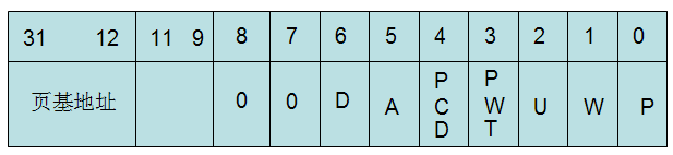

下面来看下页表项:
当访问页表项时, 仍然首先要检查U位(第2位), 若U位为0, 则只有内核模式的程序才能够访问该内存页.
还要检查W位(第1位), 以判断读写访问权限.
最后还要判断P位(第0位), 若它设置为0, 则当前内存页被换出在磁盘上. 若它设置为1, 则内存是常驻, 并且当前是可用的.
在将内存页换出后, 内存管理器在成功访问它之前必须将该页换入内存.
