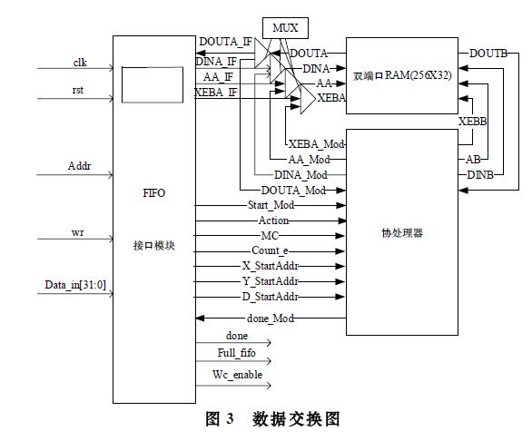

协处理器接口
协处理器接口模块,负责协处理器以及RAM 和外部的
数据交换,当接收的是读写命令时,接口模块直接对RAM
操作,当接收到的为模乘、模加、模减命令时,在协处理空
闲的时候,接口模块则把命令传递给协处理器,一般情况下,
外部环境都是在检测到协处理空闲的时候再发送操作命令,
这样从协处理器运算结束到下一次运算开始需要等待相当长
的时间,会大大降低协处理的性能。为了克服这一弱点,在
接口模块中加入了16×4 的FIFO,这样所有的模乘、模加、
模减命令,都先存储在FIFO 中,在FIFO 非空的情况下,当
接口模块检测到协处理空闲时就会从FIFO 中取出一条指令
送到协处理器模块,让协处理器始终处于运转状态,而外边
不再检测协处理器是否空闲,只要检测到FIFO 不是满的,
就可以把需要的指令送到接口模块,所有的运算指令发送完
毕以后,外部检测FIFO 是否为空,当为空的时候再检测协
处理器是否处于空闲状态,当协处理器处于空闲状态时,说
明所有运算结束,可以从RAM 中取出结果。协处理,接口
模块,RAM 的数据交换如图3 所示。
