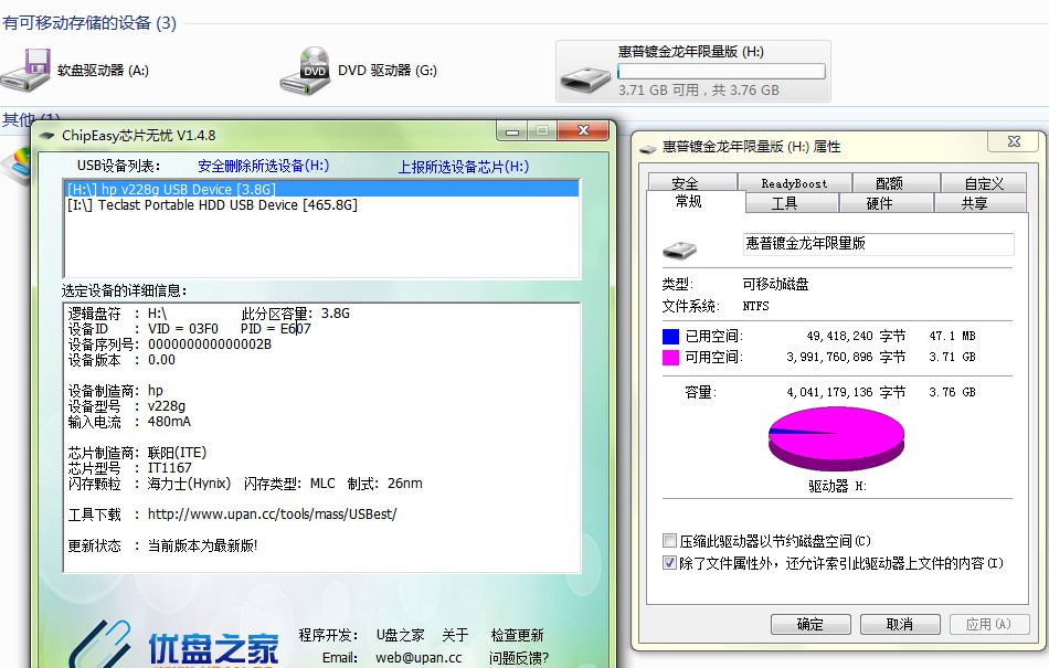

U盘格式化为NTFS会不会影响使用寿命的呢?貌似网上有这种说法,不过NTFS格式支持长U盘名,支持大文件,貌似只有芯片支持才能格式化为NTFS?Windows vista sp1 以上版本才能格式化
不过又有人说其实并不影响寿命,有人推荐使用exFAT 但是我觉得这个文件系统很非主流
还是不想用········

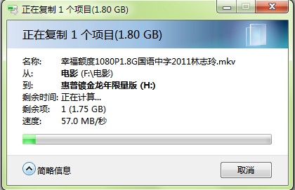

坛主都来了
有时间格式化成exFAT 看看效果怎么样
不过我还有个问题就是格式化成NTFS之后拷贝东西速度相当的快啊
厂家介绍里面写写入速度4MB/s 读取14 MB/s 但是格式化成NTFS后
拷贝的一瞬间曾经达到过100MB/s 当然很快就下降了但是后面也到20MB/s了
反正我测试几次都大于4MB/s  是不是Windows 7 显示的不对?
