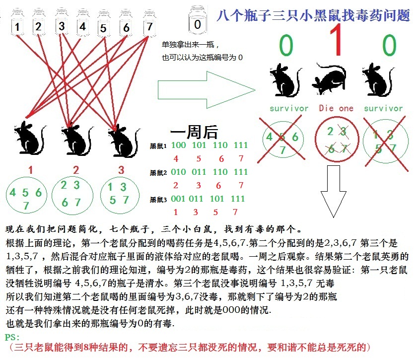

有 1000 个一模一样的瓶子,
其中有 999 瓶是普通的水,有一瓶是毒药。
任何喝下毒药的生物都会在一星期之后死亡。
现在,你只有 10 只小白鼠和一星期的时间,
如何检验出哪个瓶子里有毒药?

提示:使用伟大的二进制
从1000个瓶子跟10个老鼠这里直觉就是会跟2的10次方有关系
也学是学计算机的对二进制比较熟悉吧
联想到要用10这个数字来构造1000种可能而 2的10次方=1024>1000
而且每条老鼠的结果就两种可能被毒死而没被毒死
这个问题就把十个老鼠当作十个二进制的位,十位二进制能表示的数字个数是1024个,所以即使瓶子数量是1024也是可以找出来结果的,具体办法就是把一千个瓶子标上序号(先拿出来一瓶,剩下的瓶子从1开始编号),假设 是编号为n的有毒 比如n是 512那么 写成二进制就是1000000000,现在让你找这个序号是多少,相当于让你确定这个十位的二进制数每一位的数字是什么(此时你并不知道是512),so 我们先来确定第一位,我们使用正向确定法,就是确定这位是不是1(反向推测就是确定这位是不是0),怎么确定呢,我们先找到这一位是1的所有的数值,然后把这些数值对应的瓶子里面的液体取出来混合,(此时一就是512一直到99)让第一个老鼠喝掉,然后第二位,第三位.....依次类推到最后一位。最后十个老鼠都喝了瓶子的液体,一周后,哪个老鼠死了那一位就是1,得到一个十位的二进制数字,转换成十进制就搞定了,比如我们之前举的例子是编号512这瓶,那么肯定就是只有第一个老鼠死了,得到结果是1000000000
(如果任何老鼠都没有死即结果是0000000000 ,就是说明我们拿出来的那瓶是毒药)

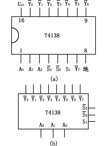

个人认为这个应该是大学数字电路的译码器的一个变通的灵活运用。
在这个例子中,3-8译码器正向的情况是3输入A3-A2-A1,将产生8输出。
受A3控制的是1XX即是(4、5、6、7),受A2控制的是X1X即是(2、3、6、7),受A1控制的是XX1即是(1、3、5、7)。
显然可以得出一个结论,
(4、5、6、7)有效则A3肯定是1,否则A3是0;
(2、3、6、7)有效则A2肯定是1,否则A2是0;
(1、3、5、7)有效则A1肯定是1,否则A1是0;
因此这3组集合肯定可以唯一确定,A3-A2-A1,即是可以唯一确定是哪个编号有问题!
以下是数电的内容:
一. 译码器
    译码器的功能是对具有特定含义的输入代码进行"翻译",将其转换成相应的输出信号。
    译码器的种类很多,常见的有二进制译码器、二-十进制译码器和数字显示译码器。
    1.二进制译码器
    (1) 定义
    二进制译码器:能将n个输入变量变换成2n个输出函数,且输出函数与输入变量构成的最小项具有对应关系的一种多输出组合逻辑电路。
   (2) 特点
      ● 二进制译码器一般具有n个输入端、2n个输出端和一个(或多个)使能输入端。
      ● 在使能输入端为有效电平时,对应每一组输入代码,仅一个输出端为有效电平,其余输出端为无效电平(与有效电平相反)。
      ● 有效电平可以是高电平(称为高电平译码),也可以是低电平(称为低电平译码)。
    (3) 典型芯片
    常见的MSI二进制译码器有2-4线(2输入4输出)译码器、3-8线(3输入8输出)译码器和4-16线(4输入16输出)译码器等。图7.7(a)、(b)所示分别是T4138型3-8线译码器的管脚排列图和逻辑符号。

看来你没明白啊
就是根据最后小白鼠死亡的结果来判定的
不同的死亡结果对应不同的瓶子编号
如果是六 那就是 110 就是前两个小白鼠都死了
如果三个都死了 说明是第七瓶
注意不是根据某个死了来确定的
而是根据十个小白鼠综合起来的死亡结果来判定的
每一个小白鼠负责判定对应的二进制位是零还是一
最后根据小白鼠生存结果来得到一个十位的二进制数
比如1111111111 那么就是说明编号为 1111111111=2的10次方减1=1023的那瓶
对应到上面的8瓶三只老鼠的情况就是111 也就是有毒的是编号为7的那瓶
你找找肯定是三个里面都有的就是编号为7的那瓶

根据2^10=1024,所以10个老鼠可以确定1000个瓶子具体哪个瓶子有毒。具体实现跟3个老鼠确定8个瓶子原理一样。
000=0
001=1
010=2
011=3
100=4
101=5
110=6
111=7
一位表示一个老鼠,0-7表示8个瓶子。也就是分别将1、3、5、7号瓶子的药混起来给老鼠1吃,
2、3、6、7号瓶子的药混起来给老鼠2吃,4、5、6、7号瓶子的药混起来给老鼠3吃,哪个老鼠
死了,相应的位标为1。如老鼠1死了、老鼠2没死、老鼠3死了,那么就是101=5号瓶子有毒。
