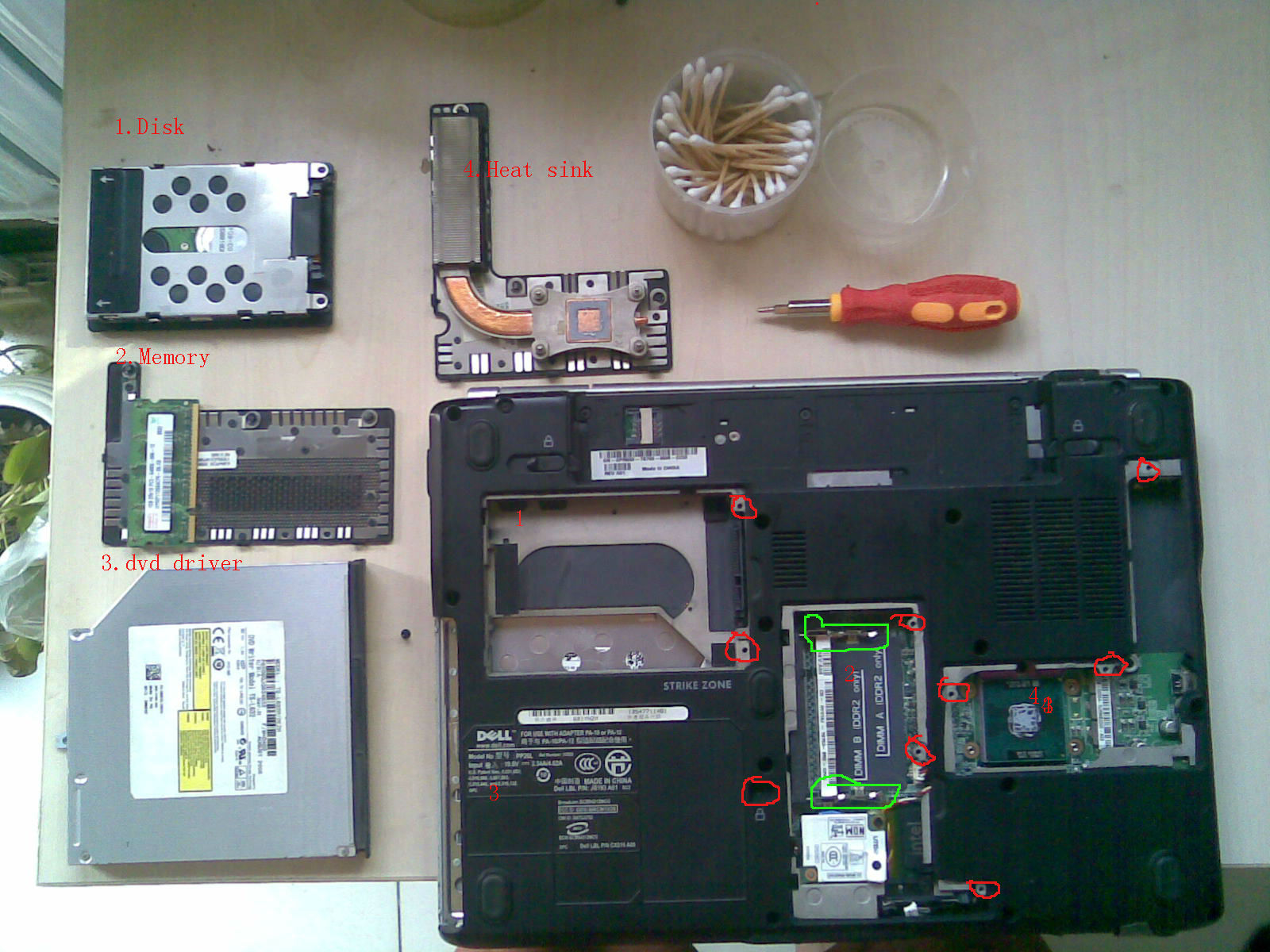

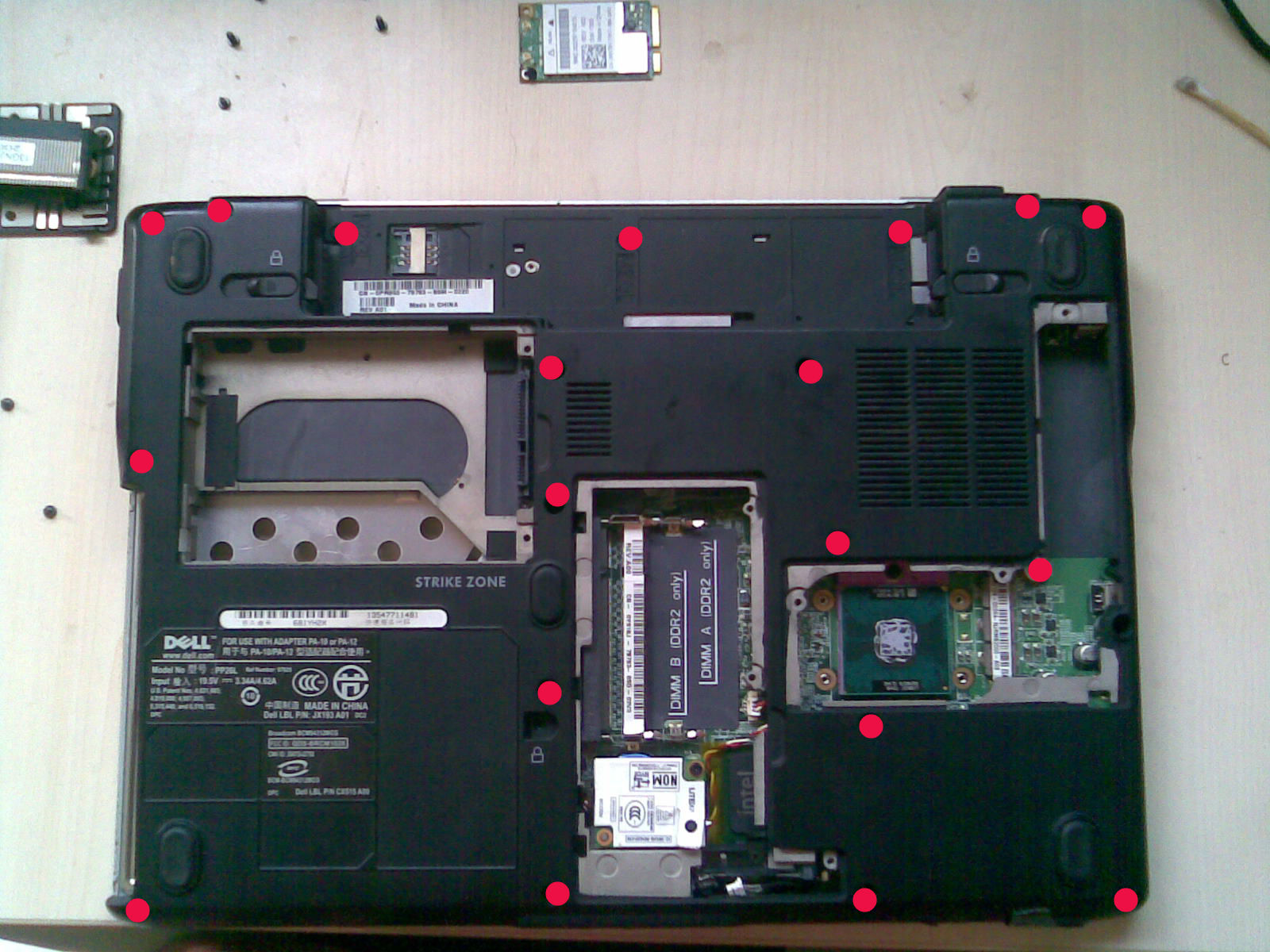

  次日早晨,继续拆下硬盘、内存、DVD光驱、散热片后盖如图:
图中标红圈的是需要拧下的螺丝位置。比较简单
1在拆开硬盘后盖后硬盘就暴露出来直接在有金属插口的一边即右侧将硬盘向上掀起来就可以很容易就拆下来了
2内存条很小的一块上边贴有标签内存信息。内存条是由金属卡扣固定的(图中标绿色的位置两个亮点上下一共四个),拆卸方法是将最右侧的上下两个金属卡扣分别向上和向下掰开这时将内存条直接拔出即可。
3固定DVD的只有一个螺丝,拧下后可以直接将光驱向左侧撤出
4散热片后盖打开后、散热片被四个螺丝固定同样拧下后就可以方便取下
注意:拆下的螺丝要归类摆放整齐,因为很多容易在安装时混淆,切记,切记!

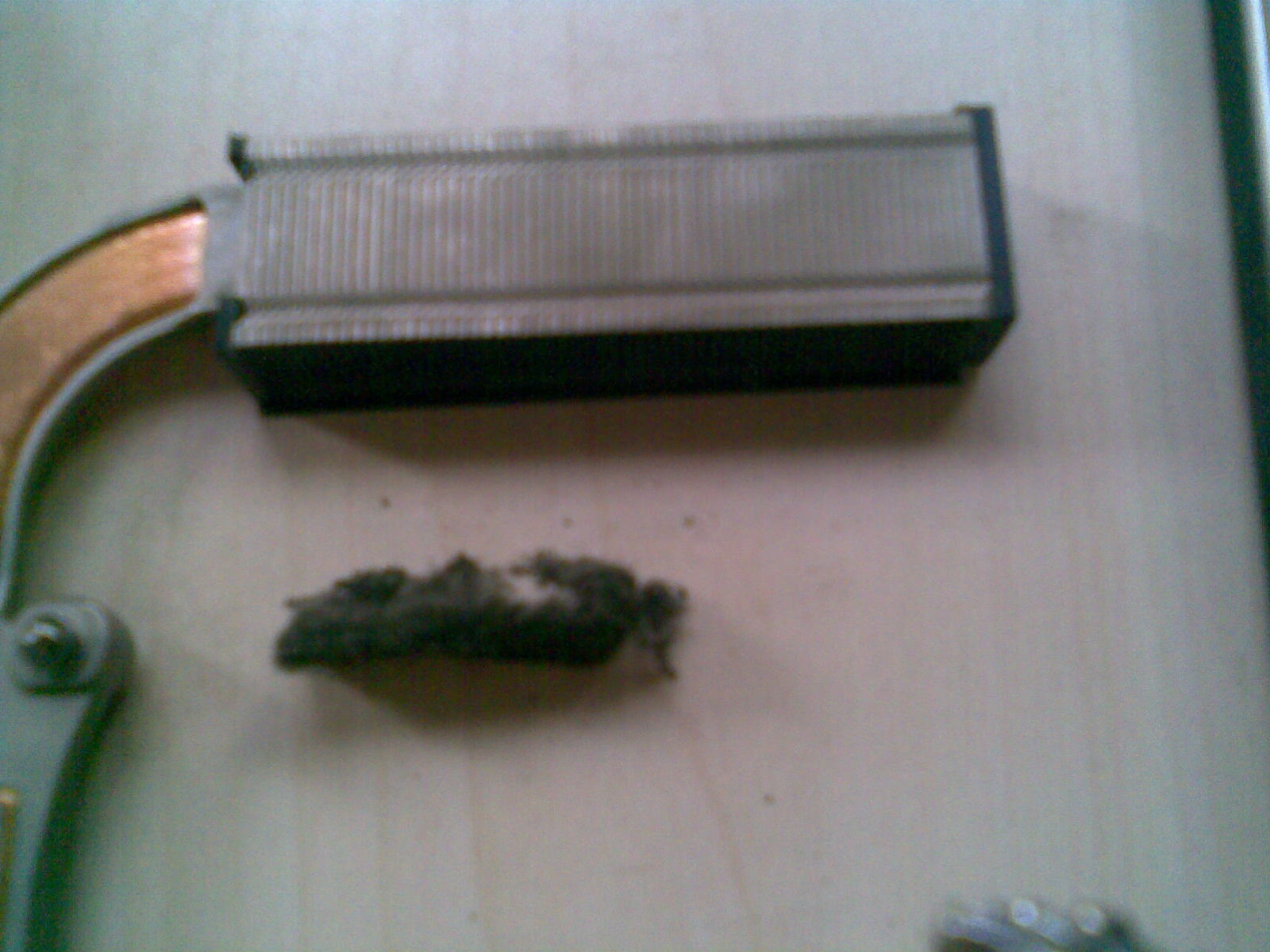

总之比想象的简单得多,这个时侯你可以发现散热片的内侧即风扇的出口一侧上会有厚厚的一层灰尘想纱布一般,这能不堵塞散热么如图(不太清楚,手机不给力)

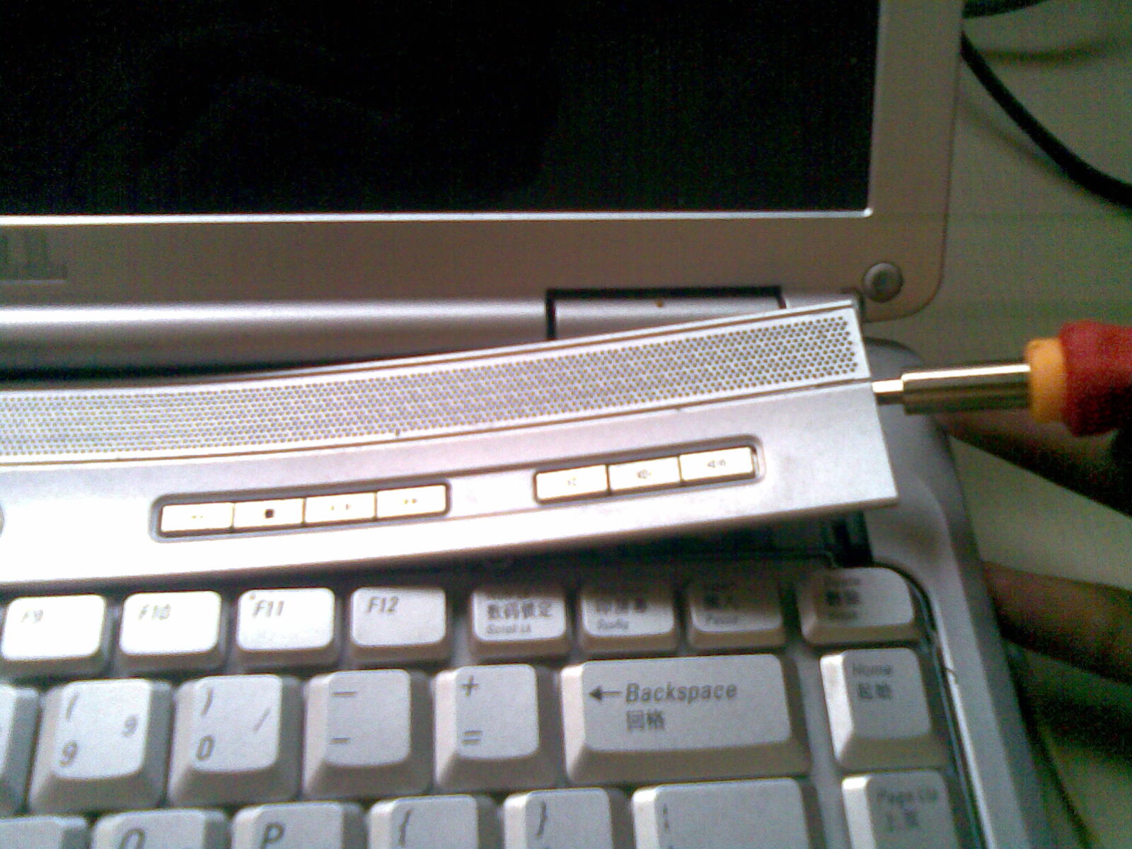

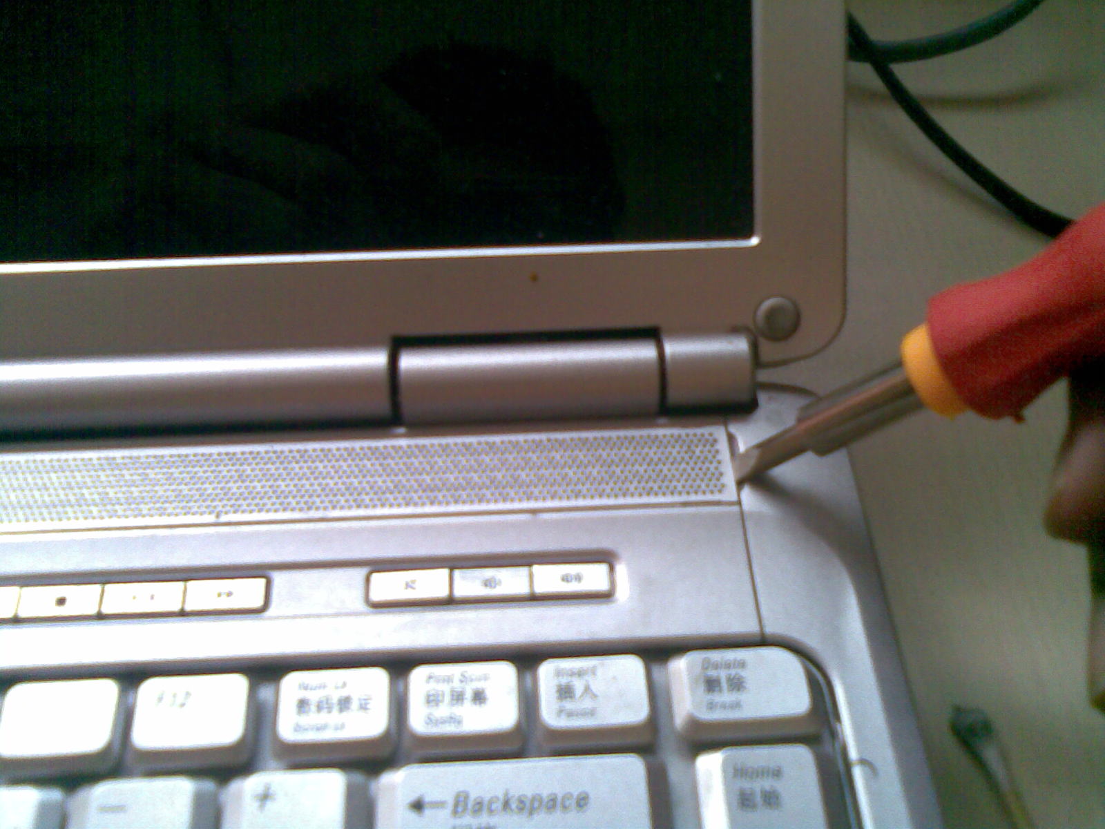

接着需要继续拆键盘和控制按钮盖了,控制按钮盖右侧有一个凹槽直接那工具翘起来就可以
go on!
翘起后,上下晃动并稍微向右侧扯就可以将他取下

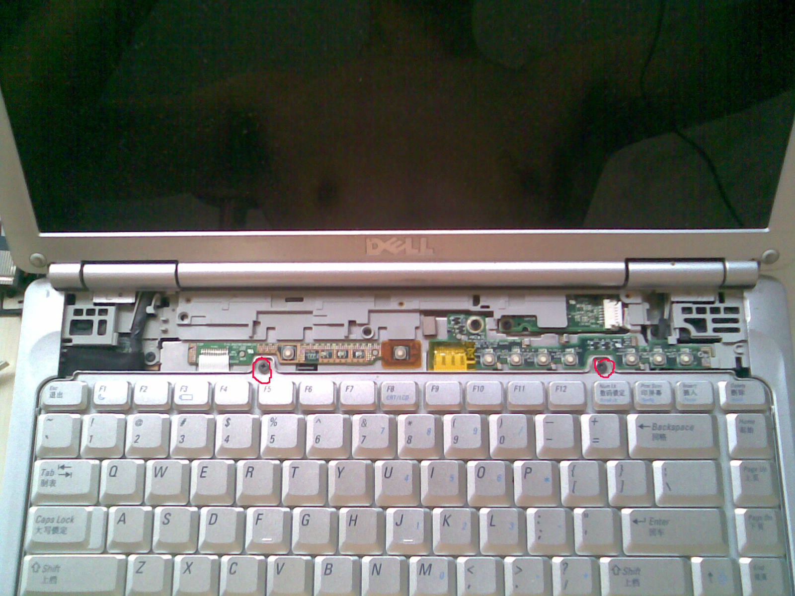

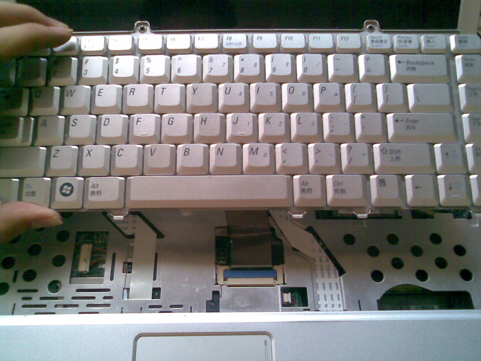

接着可以拆键盘如图红色圈圈位置的螺丝需要拧下拧下后键盘就可以拿下了,注意键盘下边有连接线需要拔出,小心操作以免将排线扯断
如图表红处,有个蓝色的卡片固定排线插头,轻轻将蓝色卡片向上搬起,就可以将排线抽出

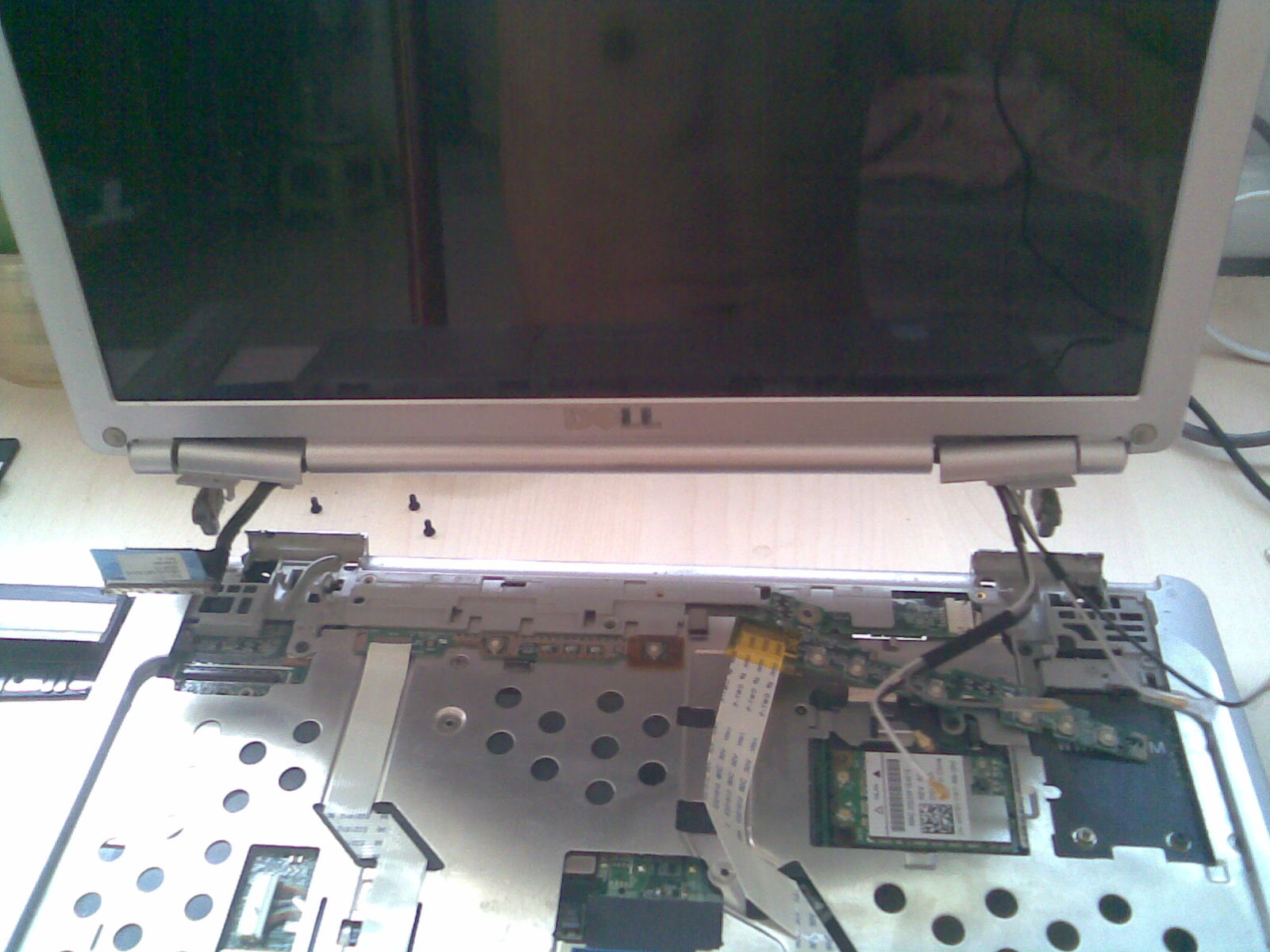

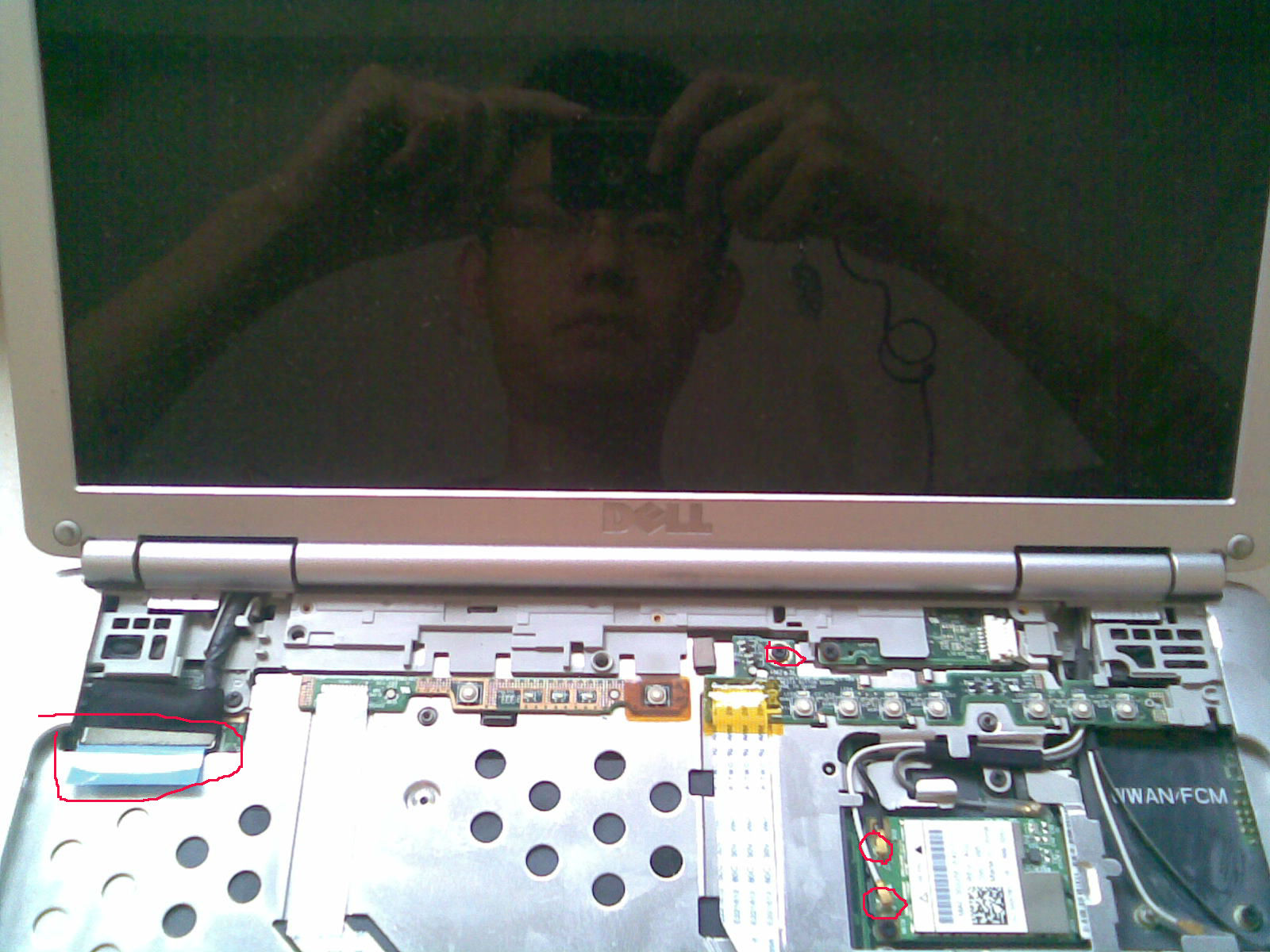

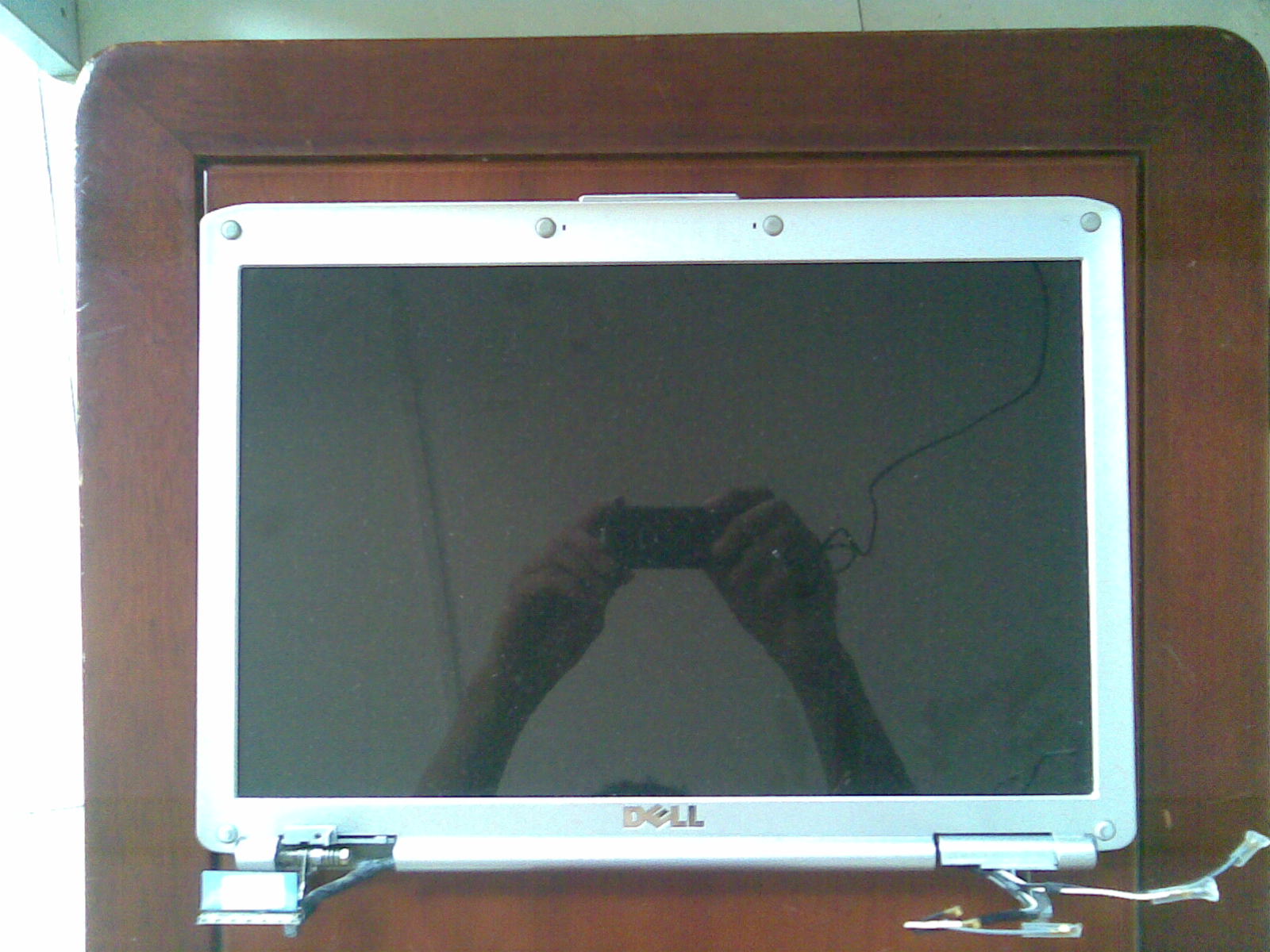

接着需要将显示器取下,首先拧下如图红圈位置4个螺丝
 接着在正面将显示器排线取下如果同样是蓝色卡片固定
将蓝色卡片向上掀起即可拔出排线。然后将右侧中标红的螺丝拧下将控制按键板向右侧扯出即可卸下。
然后是两个网卡的接线如图红色位置上边是一条黑色的线下面是红色线,他们是以接头处卡在网卡的接头上的,取下的时候稍微有点麻烦
稍微用力向上拔起没有镊子可以用手,拔下后就可以将显示器取下了如图
取下后感觉显示器有几分大屏幕IPAD的影子

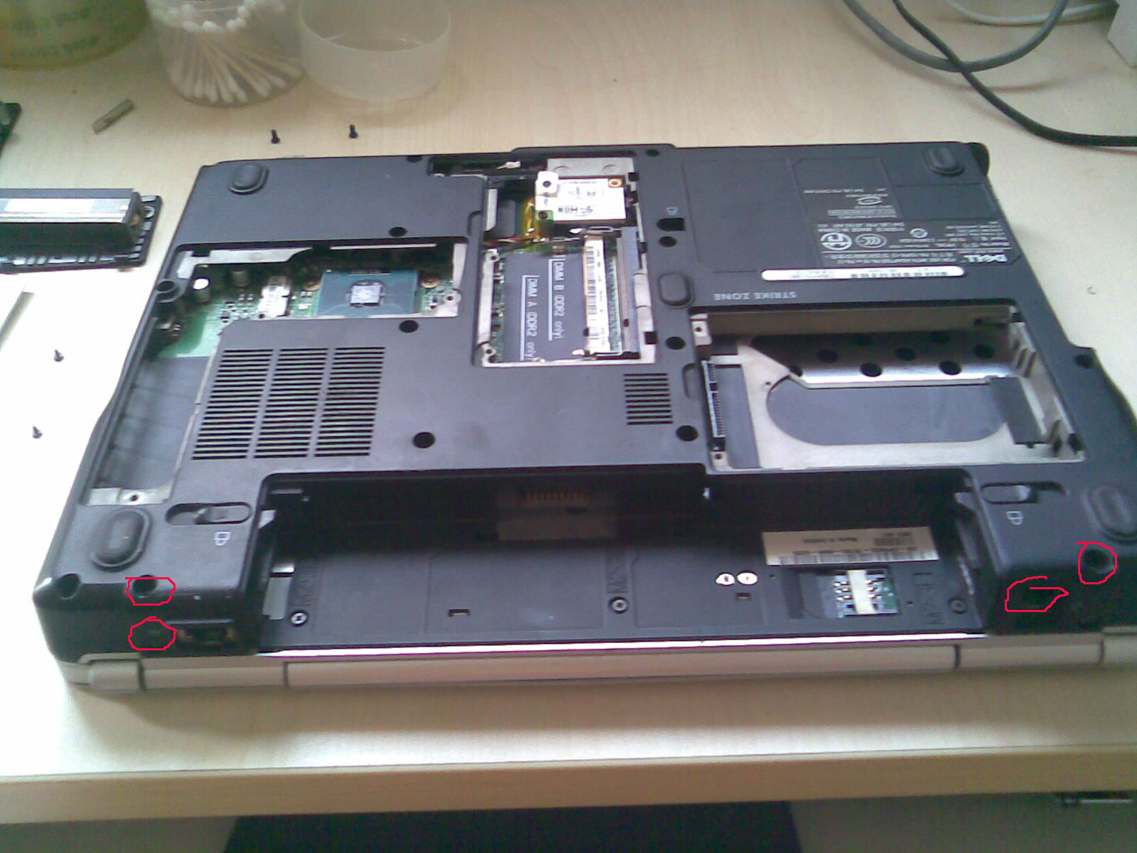

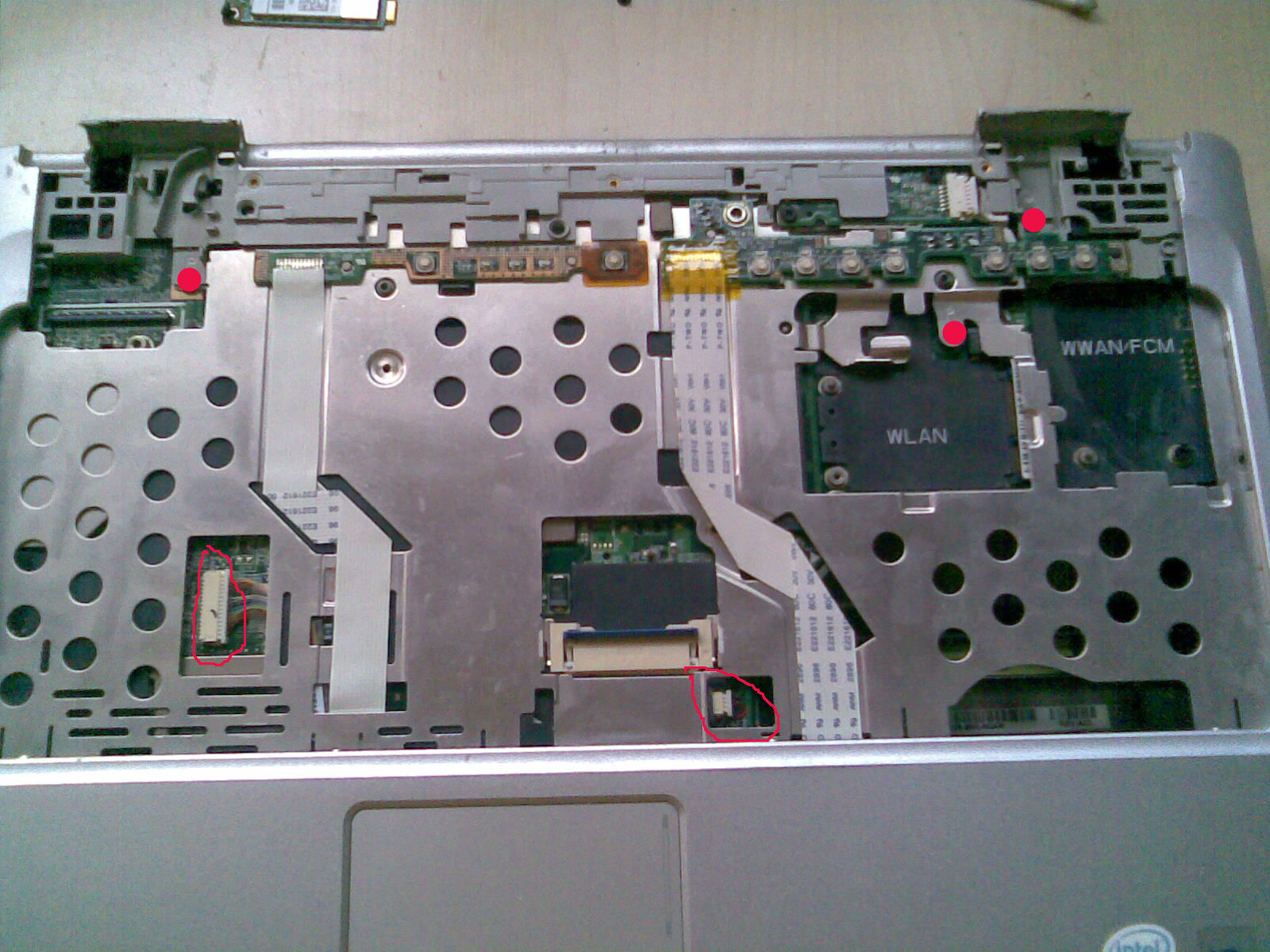

紧接着就该取前盖了需要将固定的螺丝先拧下,有好多如图背面的几颗
接着是正面三个红点处螺丝拧下并将下边两个排线接头分离,方法就是都向右侧水平拔出后就可以将前盖取下

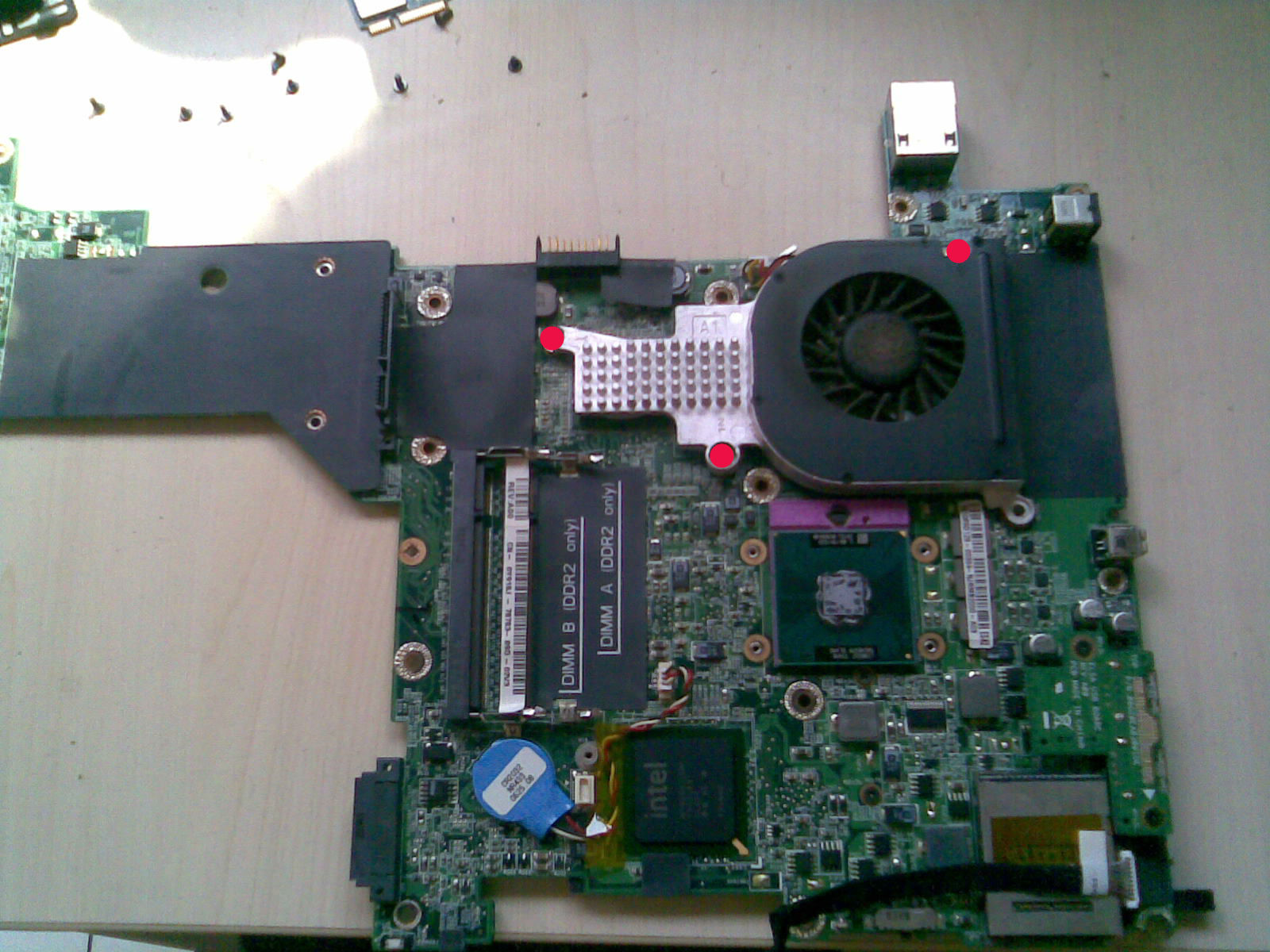

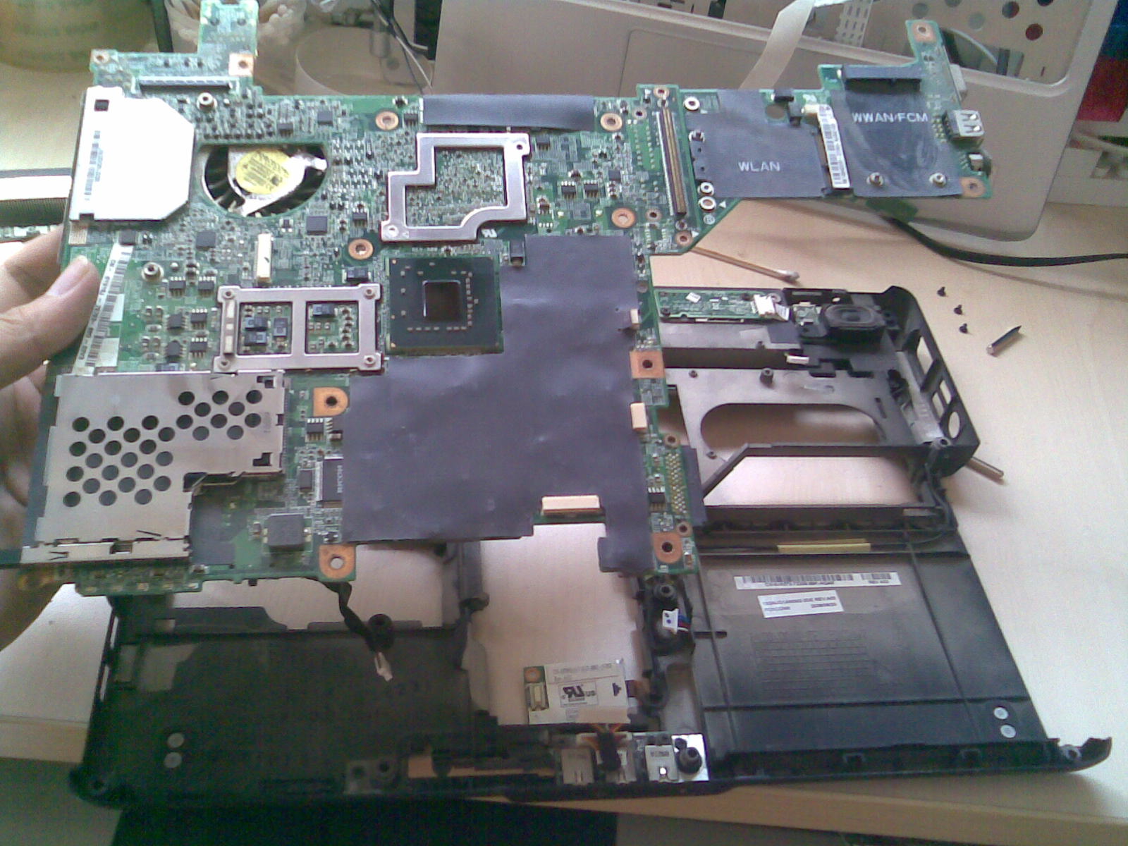

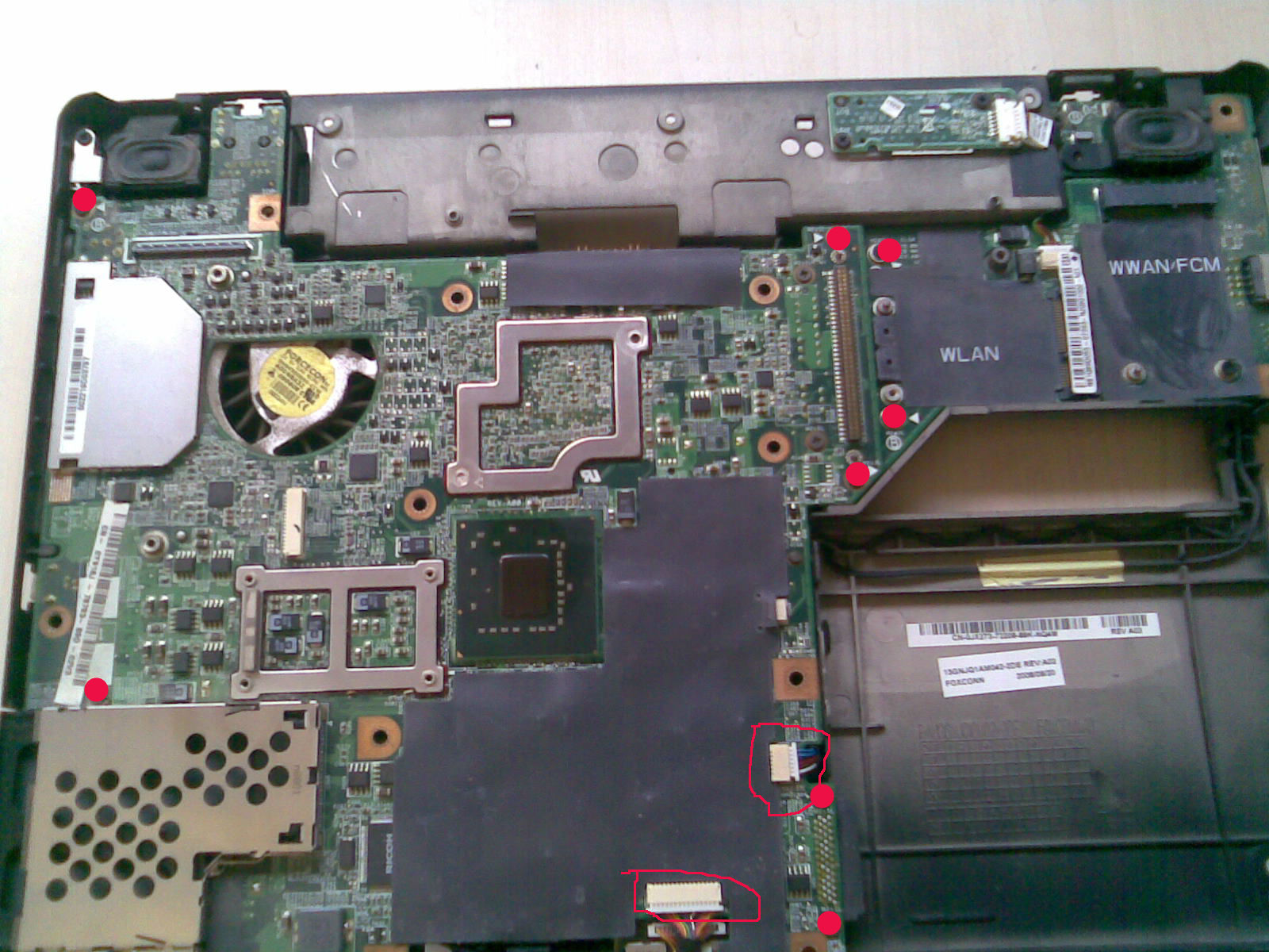

 接着取主板
将红点处诸多螺丝拧下(注意不要螺丝位置在安装时容易混淆)并将红色标注处两个排线接头水平拔出
取下主板
这时风扇终于暴露在面前了将三哥固定螺丝取下即可
风扇上的灰尘清扫吧,大家可以选择废弃牙刷和棉签或者小刷子等等(不建议继续将风扇打开清理以免损坏)

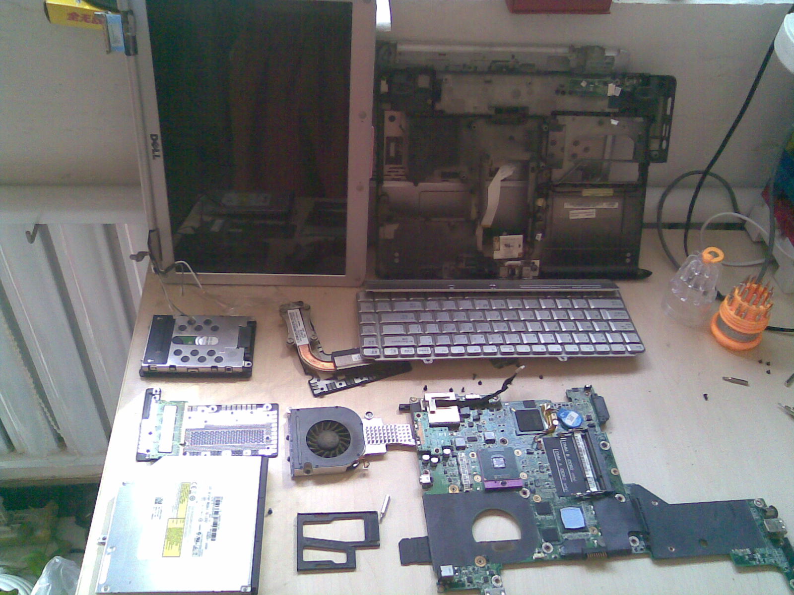

这样机子就基本拆散了
待清理完毕后,接着就可以装上测试下机子的排热效果,经验证风扇处温度和新买时一样没有发烫现象,持续测试中~(自己清理机子,怎一个爽字了得!)
