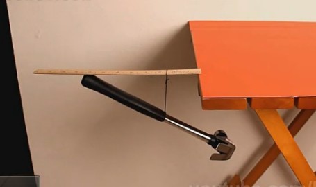

这个试验告诉我们,不要凭主观下结论,有些看起来不可能的事,它确实是可能的。

整个系统相当于一个钩子钩在了平板上

截图做一个受力分析可以发现,“锤子-绳子-尺子”系统收到的唯一向上的力来自于桌子提供的支持力。根据牛顿第三定律,该系统的的重心在桌沿位置。那么根据二力平衡的条件,如果尺子呃质量相对于该系统的质量可以忽略(例如足够轻的木尺),可以估算锤子头和锤子柄的质量比约为5:1
(目测的,所以是粗略估计,如果可以实际量取锤子的尺寸可以更好地计算)
因此只要足够精确地达到该条件(5:1条件),就可以实现。理论可以证真。

对木棒和锤子做一个整体进行分析:它有两个力,一个是向下的重力,一个是桌面给予它的支持力,两个力只要相等就能实现平衡。只要木棒深入桌面的大小合适,是能实现平衡的。不过这个画面给人的感觉!!!。

在一定条件下是可以的。在假设成立条件下,当成一个整体分析,以及分析整体可以成立条件,是可能的。

这个应该可以实现,重心在桌子里面就可以做到

合力矩为0,看成一个整体,整个重心在支点正下方,力臂为零,支点处桌面的向上支持力等于整体的重力。关键是要能看成是整体,两者不发生相对位移,绑了根绳应该是这个作用。

理论上来说是没有问题!不过,这图。。。好像是p的吧!

把桌子想成你的手,就可以解决了。错觉的原因,是因为日常生活中,碗掉地上,书碰掉地下,之类的现象刺激过人脑
人们生活中,有很多幻觉,人的感觉就是奇妙的,如果把这个现象,一下就能看出来,那他就是机器人,如果遇见这个问题,琢磨半天,那他便是人类。
干扰人思维的地方有:
桌子,把桌子换成一根木头,或许会好点
还有锤子,锤子悬空,会麻木大脑,锤子与尺子算是合体的,尺子和锤子换成一种材质,或许会好点
这个问题,考验的并不是人脑对力学或者什么东西的计算能力
呵呵,做安全的,也是找人的思维弱点,我建议搞渗透的,可以搜一些关于人脑弱点的资料,收集大量案例,最后秒杀人类,实现精神和财富上的满足。
我们人脑没问题,这问题不需要算,凭借人的常规意识,借助一点小技巧,就可以搞定它
ps:这个图像拍摄角度非正面,偏10度左右,但是我们瞳孔是散射型的,需要经过转换才能知道现场的正面布局,这又蒙了一次人的思维
