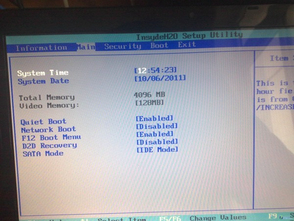

各种笔记本的Bios基本上都被厂商设置了各种限制,剩下可以修改的选项寥寥无几,而如果想要进行一些高级配置却没有什么办法。于是就只能自己想办法解决了,例如宏基的笔记本就只剩下了这么几个选项。
说实话,这几个选项基本没什么太大的用处,而我要改bios也不是对什么修改启动画面有兴趣,那个东东其实没虾米意思。

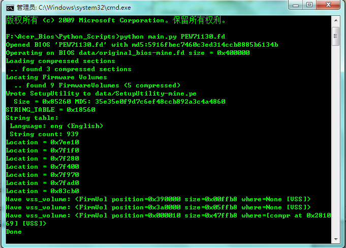

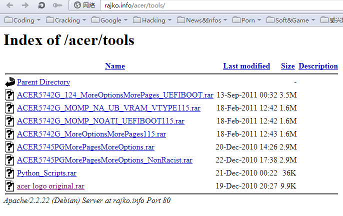

c17K9s2c8@1M7q4)9K6b7g2)9J5c8W2)9J5c8Y4u0S2K9X3E0G2i4K6u0W2K9h3&6X3L8#2)9J5c8X3q4U0k6i4u0Q4x3V1k6@1L8$3!0D9M7#2)9J5c8R3`.`. 下载python工具包,执行python main.py PEW71130.fd

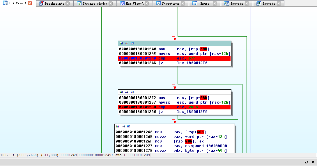

解压完成之后可以在data目录下找到SetupUtility-mine.pe文件,直接载入ida64进行分析,定位到如下的地址(这个文件对应的是acer 5742g  1.30 版的bios,其他版本地址可能不太一致)
代码如下:
text:000000018000122C                 mov     rax, cs:qword_180084B38
.text:0000000180001233                 movzx   eax, byte ptr [rax+49h]
.text:0000000180001237                 cmp     eax, 0Ah
.text:000000018000123A                 jge     loc_1800012F0
.text:0000000180001240                 mov     rax, [rsp+68h]
.text:0000000180001245                 movzx   eax, word ptr [rax+12h]
.text:0000000180001249                 cmp     eax, 67h
.text:000000018000124C                 jz      loc_1800012F0
.text:0000000180001252                 mov     rax, [rsp+68h]
.text:0000000180001257                 movzx   eax, word ptr [rax+12h]
.text:000000018000125B                 cmp     eax, 283h
.text:0000000180001260                 jz      loc_1800012F0
.text:0000000180001266                 mov     rax, [rsp+68h]
修改方法也比较简单,直接把三个连续的jz      loc_1800012F0跳转nop掉即可,这里没有办法用ida修改,可以用winhex或者其他的工具找到对应的地址进行修改。
如果无法定位到上面的地址可以通过alt+I进行搜索立即数,搜索67h即可,找到相似的地方就可以了。

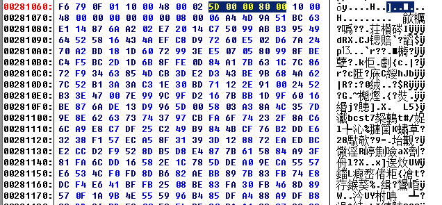

现在主要目标已经达成了,但是需要将修改之后的程序重新封装到fd文件中,用c32asm或者winhex打开PEW71130.fd,搜索lzma文件头5D 00 80 00,找到压缩数据的文件头。

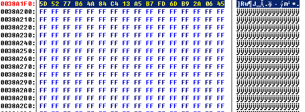

简单一点,直接往下拉,找到一篇FF区域就是压缩数据的文件末尾(281068-38a1ff):

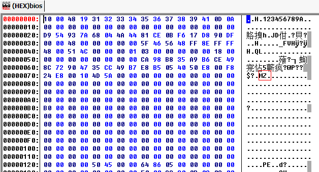

将这个数据段的数据保存为bios.lzma,然后用lzma.exe或者7zip进行解压得到原始的数据(保存为bios)。用c32asm载入bios查看会发现这个数据段并不是一个单独的exe,文件头如下:

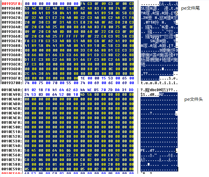

在离文件头不远的地方就会发现一个可执行文件的文件头,但是这个pe程序并不是前面修改的那个程序,所以如果替换掉这个程序会就导致刷入之后完蛋鸟。用最原始的办法,直接用修改之后的pe文件头和文件尾进行搜索,定位到整个pe文件的区段。

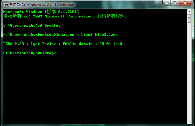

可以发现我们修改的程序是从10e488开始到1936f7结束,用修改之后的SetupUtility-mine.pe文件数据覆盖到这个区段,保存修改之后的文件为bios2。使用lzma.exe进行压缩:

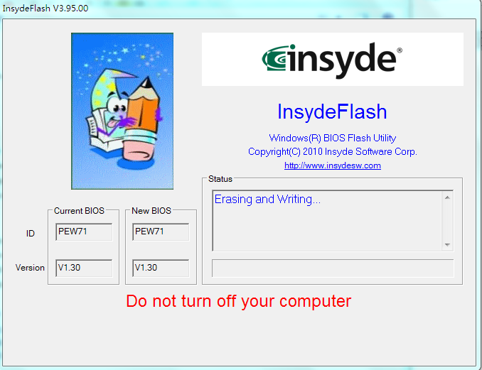

将修改之后的文件保存,然后就可以用InsydeFlash.exe刷新bios了:
这个东西支持平刷,但是不支持降级,如果需要降级可以尝试patch这个程序就行了,但是这个东东和本文关系不大,有兴趣的可以自己去搞搞,因为在352K9s2c8@1M7q4)9K6b7g2)9J5c8W2)9J5c8Y4u0S2K9X3E0G2i4K6u0W2K9h3&6X3L8#2)9J5c8X3q4U0k6i4u0Q4x3V1k6@1L8$3!0D9M7#2)9J5c8W2!0q4y4W2)9^5c8W2)9&6x3q4!0q4y4q4!0n7c8g2)9&6b7W2!0q4y4q4!0n7b7g2)9^5y4W2!0q4y4g2)9^5y4#2!0m8x3q4!0q4y4q4!0n7z5q4!0m8b7g2!0q4y4q4!0n7c8q4)9^5c8g2!0q4y4#2)9^5z5g2)9^5z5q4!0q4y4W2)9&6b7#2!0m8b7#2!0q4y4#2)9&6b7g2)9^5y4q4!0q4y4q4!0n7c8W2!0m8c8g2!0q4y4W2)9&6y4q4!0n7z5g2!0q4y4q4!0n7z5g2)9^5b7W2!0q4y4g2)9&6x3q4)9^5c8g2!0q4y4#2)9&6b7g2)9^5y4r3u0A6L8%4y4Q4c8f1k6Q4b7V1y4Q4z5f1p5`.

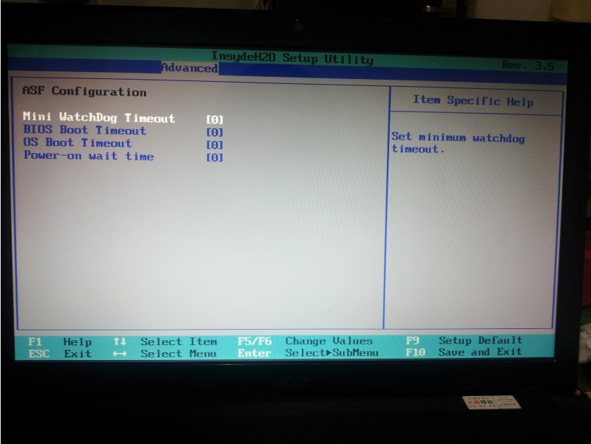

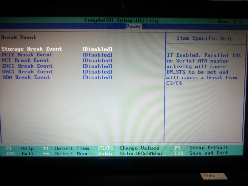

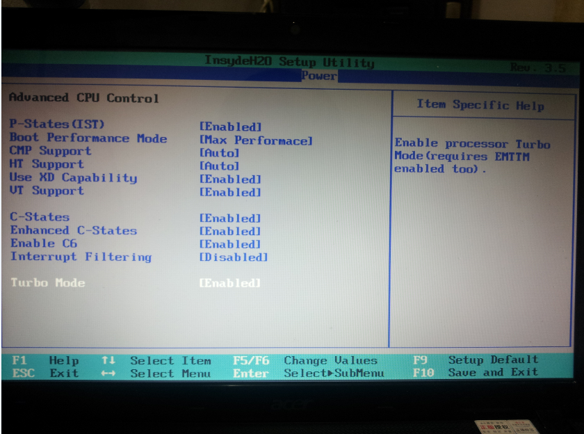

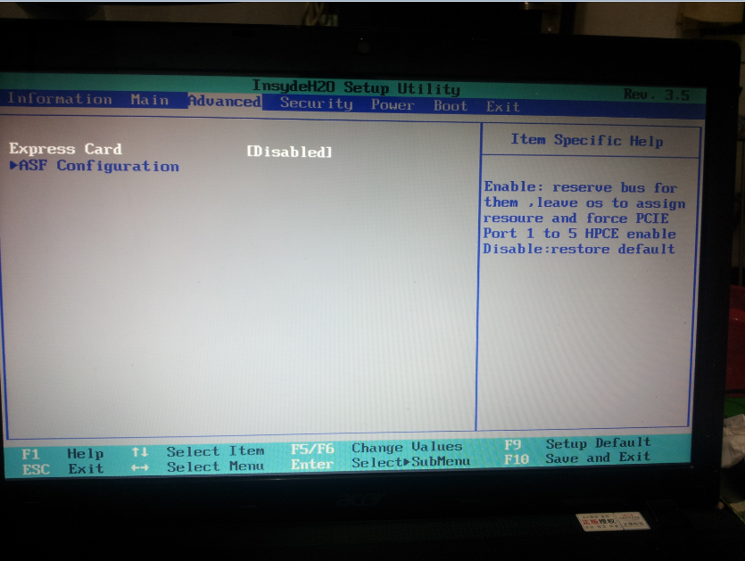

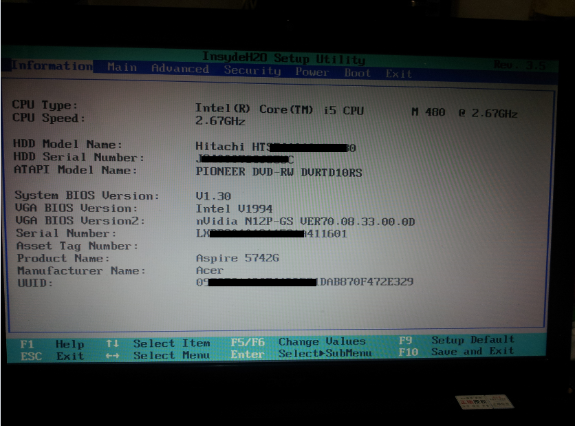

刷机之后重启就看到效果了:
主页面
高级选项,其实选项还是少的可怜
ASF设置
Power选项
中断选项
