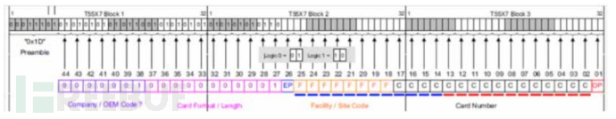

简单介绍一下细节,目标是一款在门禁市场非常流行的HID ProxCard. 其工作在125khz 的低频,卡上存有44bits 的ID 号, 而这44bits 又分为商家识别号, 和实际的26bit卡号. 注意所有的商家识别号都是固定的哦…也就是说同一楼层的商家识别号都会是一样的。 ; )

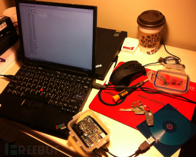

最重要的是这款RFID 门禁完全没有加密和认证机制. 也就是打不打的开女神的大门全靠那26bits 的ID 号了. 这里旺财用PROXMARK3 其自带的record 和 playback 功能证明这款门禁形同虚设。 ; )
