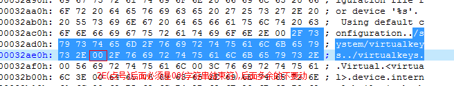

libinput.so中先载入"/sys/board_properties/virtualkeys.",然后再在后面加入设备名,拼凑成这样子: “/sys/board_properties/virtualkeys.synaptics_rmi4_i2c”
我们的思路是通过修改"/sys/board_properties/virtualkeys."的内容让程序读取我们自定义的按键区域,比如改成”/system/virtualkeys.”
这样系统就会去找”/system/virtualkeys.synaptics_rmi4_i2c”.
动手修改:
0.我们先把/sys/board_properties/virtualkeys.{devicename}复制到”/system/”下面
1.然后用你喜欢的方法提取你手机上的/system/lib/libinput.so到电脑上
2.用UltraEdit打开libinput.so
3.在UltraEdit中按Ctrl+F查找“virtualkeys.”(没有双引号,记得把 查找ASCII 打钩)
4.这时没错的话找到一处/sys/board_properties/virtualkeys.
5.我们改为/system/virtualkeys.
6.保存后把libinput.so放回到/system/lib/libinput.so,重启就好了

我手机是htc one ,Android5.0 无论是 libinput.so 还是 libinputService.so 在UltraEdit中按Ctrl+F查找“virtualkeys.”都找不到第一张图,我是准备把1080p改成720p的,改后触控键位点也得改,不然不能用,我对于编程一点不懂,你说首先找到在/sys下按钮定义的文件名,假如还是virtualkeys。然后到/system下执行命令
代码:
grep -r 'virtualkeys' .这里我就不懂了,去源码找应该很容易,对照虚拟机的源码,这句更不懂了!可以加下我qq吗,感激不尽742276879
