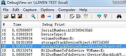

PSTORAGE_DEVICE_DESCRIPTOR Descriptor;
PUCHAR         p;
char ProductIdOffset[128];
char VendorIdOffset[128];
char SerialNumberOffset[128];
int index=0;
int i;
Descriptor = (PSTORAGE_DEVICE_DESCRIPTOR)Buffer;
p = (PUCHAR) Buffer;
if ( Descriptor->ProductIdOffset && p[Descriptor->ProductIdOffset] )
                for(i=Descriptor->ProductIdOffset; p[i] != '0' ; i++ )
                        ProductIdOffset[index]=p[i];
                        index++;
                DbgPrint("ProductIdOffset:%s\n",ProductIdOffset);
if (Descriptor->SerialNumberOffset && p[Descriptor->SerialNumberOffset])
                index=0;
                for(i=Descriptor->SerialNumberOffset; p[i] != '0'||p[i] != (int)NULL||p[i] != '\0' ; i++ ) //写错了 下面更正
                        SerialNumberOffset[index]=p[i];
                        index++;
                        DbgPrint("%c\n",p[i]);
                DbgPrint("\nSerialNumberOffset:%s\n",SerialNumberOffset);
确实是以‘/0’结束的 刚才我昏头了 居然写出了这样的代码:for(i=Descriptor->SerialNumberOffset; p[i] != '0'||p[i] != (int)NULL||p[i] != '\0' ; i++ )
正确的是for(i=Descriptor->SerialNumberOffset;p[i] != '\0' ; i++ )
效果:
2014-4-15 20:20
