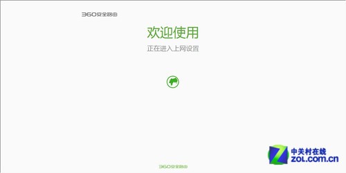

首次进行配置时,用户只需将路由器的电源接好,外网网线和路由器的WAN口接好,当用户打开浏览器时就会自动跳转到路由器的设置界面。在进入设置页面之前,用户首先会看到360安全路由的欢迎页面。
欢迎页面过后,路由器会自动检测用户的上网方式,并为用户选择好配置类型。用户在选择或输入完成上网账号、密码后,点击“下一步”即可进入下一步的设置页面。

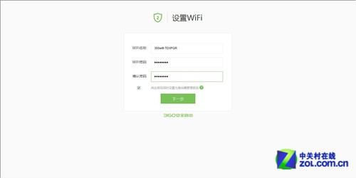

紧跟而来的下一步是设置无线网络的密码和名称,在设置无线网密码时,360安全路由还提供了一个选项,可以将无线网密码设置成路由器密码。设置好无线网络名称和密码后,点击下一步,即可完成设置工作。

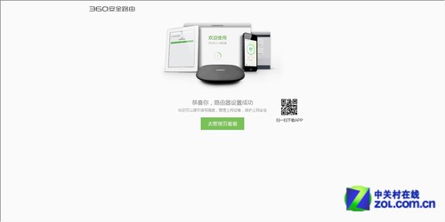

路由器设置完成后,会弹出“设置成功”页面,并且会出现一个“去管理页看看”按钮,点击就会自动跳转到路由器的管理页,方便高手对路由器进行进阶设置。一般用户设置过程到此就会结束,只需两步,非常方便小白用户使用。

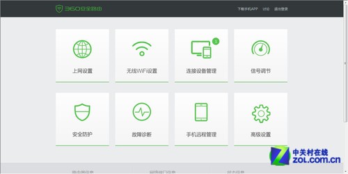

360安全路由的管理页采用图形化设置,界面简单明了,用户一看图标便知各个选项的具体功能。并且同一使用绿色的图标,给人一种清新之感。

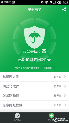

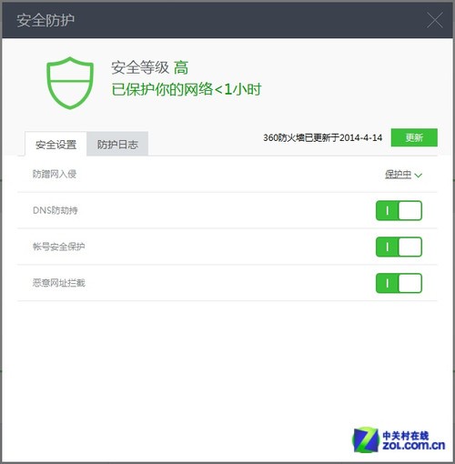

既然是安全路由,路由器的安全保护功能,是整个路由器的重中之重。点击设置中的“安全防护”图标,系统会弹出安全防护菜单。从中我们可以发现,360安全路由的防护功能分别有“防蹭网入侵”、“DNS防劫持”、“账号安全保护”、“恶意网址拦截”这四大功能。从家庭互联网入口对网络攻击及恶意信息进行过滤,保护家庭网络安全。

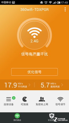

使用手机安装360安全路由的专属app后,也可以对路由器进行轻松管控。在进入客户端后,在右下角的“安全防护”功能栏中,可以看到路由器的安全防护状态。这四大功能,分别可以扫描周围无线设备防止蹭网入侵;保护用户账号、避免被盗号;拦截恶意广告,保障网购支付安全,并抵御黑客入侵;拦截挂马、钓鱼网站,保护用户网络及财产安全。
除了安全防护功能之外,360安全路由客户端还可以查看路由器的状态并进行实时优化。在无线信号收到严重干扰时,自动优化信号,让用户用网时不再卡顿,轻轻一点,网络速度如飞。

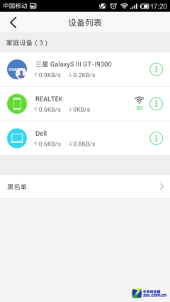

通过“连接设备”功能,用户可以查看到连接到路由器的设备,并可进行“拉黑”、“修改昵称”等操作。在“设置”界面中,更像路由器的后台,可以修改路由器的配置、开关无线网、为路由器升级等对路由器进行维护的操作。

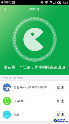

针对用户所处居室的大小,用户能够调节信号强度,已适应自身的需求。并且可以为单一设备进行加速,让其优先享用网络带宽资源。

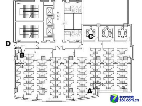

我们将在ZOL 8层A座的办公区,通过专业的无线信号测试软件,实际测试360安全路由的无线覆盖和信号强度及无线穿墙能力。需要特别说明的是,在ZOL办公区内,覆盖了二十多个无线热点,因此可以说是对360安全路由的抗干扰能力也是较好的考验。
测试环境介绍:

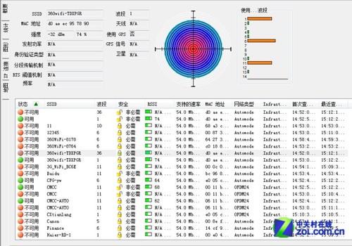

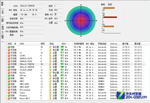

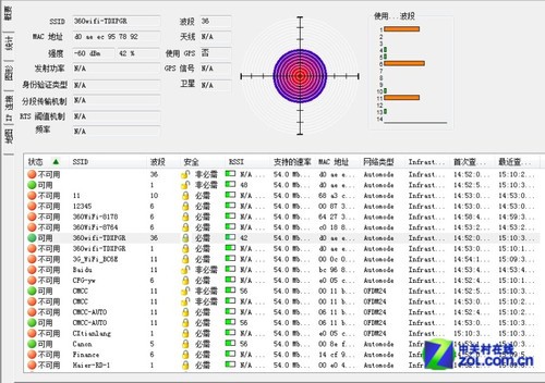

A点为360安全路由的放置位置,B点为第一个测试点,距离A点35m左右,与A点间无阻隔;C点为第二个测试点,距离A点30m左右,与A点间有玻璃门+普通墙体阻隔;D点为第三个测试点,距离A点40m左右,与A点间有铁门和承重墙阻隔。
D点实际测试成绩:
无线信号强度为42%
B点实际测试成绩:
无线信号强度为74%
C点实际测试结果:
无线信号强度为92%
经过专业的无线信号测试软件的测试,360安全路由的无线信号覆盖测试结果马上出炉!在有承重墙和铁门阻隔的D点,无线信号强度为42%;在和360安全路由距离较远的B点,无线信号强度为74%;在有玻璃门相隔的C点,无线信号的强度为92%,无线信号的损耗很小。
在周围干扰强烈的环境下,360安全路由的测试结果能够令人满意。由于路由器智能切换频段,当5G的无线上网卡连接时,360安全路由会自动提供5GHz频段的无线网络。但5GHz频段受制于波长的缘故,覆盖性和穿墙性能略逊与2.4GHz频段。即便如此,在穿墙过后且距离较远的D点,还能有42%的信号强度实属不易。用户在家中使用时,完全能够满足三居室家庭使用。

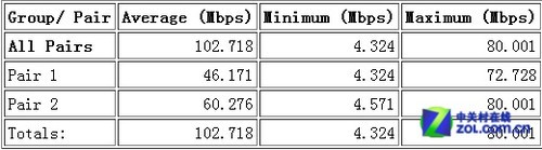

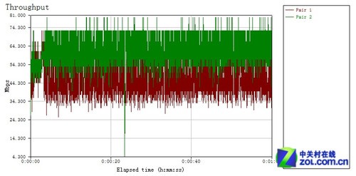

单pair下载+上传速率测试:
测试曲线
无线速率为102.718Mbps

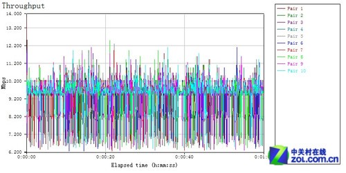

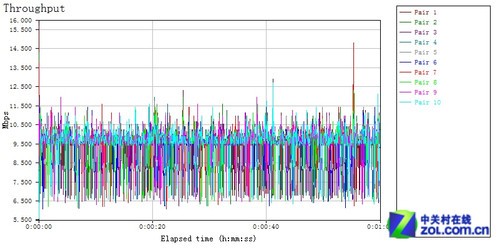

10pairs下行速率测试:
测试曲线
无线速率为94.697Mbps

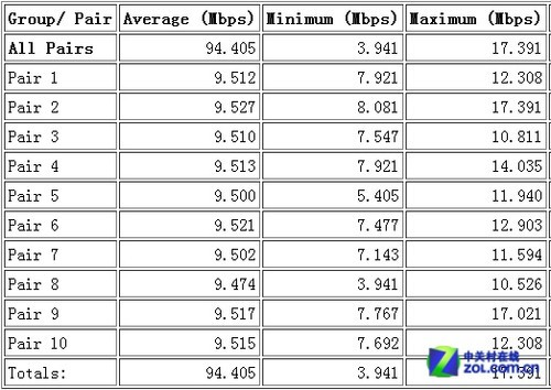

10pairs上行速率测试:
测试曲线
无线速率为94.405Mbps

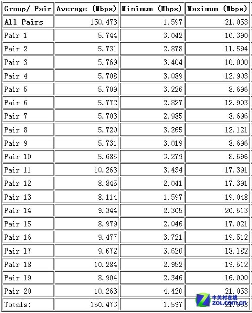

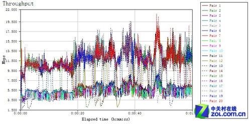

10pairs下载+上传速率测试:
测试曲线
无线速率为150.473Mbps
通过了专业测试软件的测试后,我们可以看出360安全路由在无线传输上面的表现相当不错。在单线程下载+上传测试中它的无线速率为103Mbps;在挑战极限的10线程测试中,它的10线程下载速率为95Mbps,10线程上传速率为94Mbps,10线程下载+上传速率为150Mbps。在严苛的极限测试中,还能取得这样的成绩,实属不易,而且曲线波动较小,说明无线传输比较稳定。相比于传统的无线路由器,360安全路由的传输性能处于领先地位。

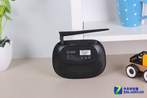

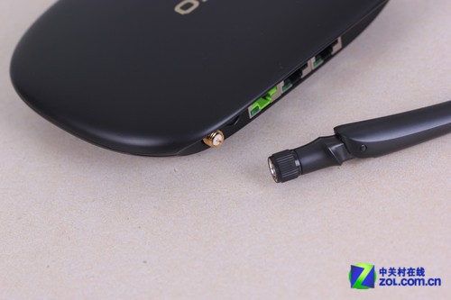

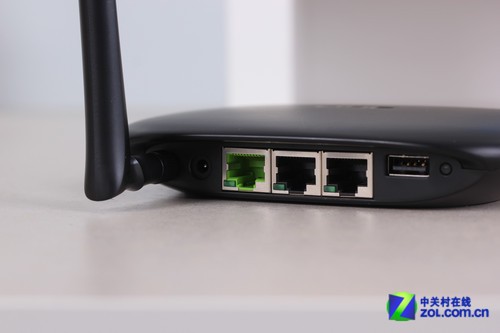

360安全路由背部端口

10pairs下行速率测试:
测试曲线
无线速率为94.697Mbps

无线速率为94.405Mbps
10pairs下载+上传速率测试:
测试曲线
无线速率为150.473Mbps
