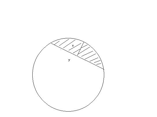

求阴影面积和非阴影面积,已知X,Y,求公式

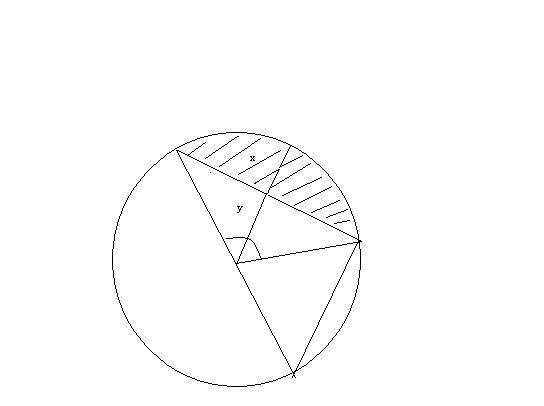

线段Y的一端做垂直,连接Y的另一端以及垂直线与圆周的交点为直径。延长X与直径相交于圆心。按这个思路去做

勾股定理求半径
R*R=(R-x)*(R-x)+(y/2)*(y/2)
解方程得到R
圆的面积π*R*R为A
求俩半径和y组成的圆角面积
利用y/2/R得角度的正弦值,用asin函数求出角度
利用角度和360度的关系求出圆角和整个圆的面积比例,结合圆面积得圆角面积B
求俩半径和y组成的等腰三角形面积
y*(R-x)/2即可得三角形面积C
B-C即为阴影部分面积
2014-5-7 21:31

杀手killerho
楼上正解

老丈人是木匠,他问我的题,要公式!没办法,我就知道这里高手多,随便问问嘛!

淡然出尘
其实有两种情况
应该事先假定 x与y的关系
然后再勾股定理
2014-5-7 22:14
