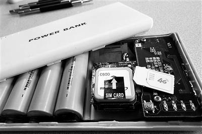

北青报记者以顾客身份在网上购得了这款价值500多元的长方形移动电源跟踪器。该器材为白色,长约14厘米,宽约6厘米,摆在桌面上与普通移动电源无异。移动电源内部安装有四块绿色锂电池。一个可以装入手机卡的卡槽和底下的芯片是这台电源内部构造的“核心”。该移动电源外壳两侧各有四个卡子,安装后几乎很难再次打开。

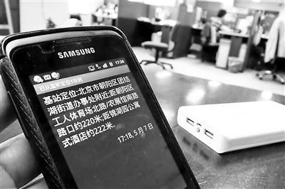

货到后,按照说明书的内容,北青报记者对移动电源的定位和监听功能进行了测试。北青报记者将开通上网流量的手机卡放入移动电源内的卡槽中,并将移动电源封闭好。随后,用手机向电源内部电话卡发送短信指令,将两者绑定。
北青报记者将移动电源放在身边,用手机向电话卡发送了定位指令的短信,很快,手机便接收到一条中文信息,短信内的文字无误地显示了北青报记者所在的地点。
