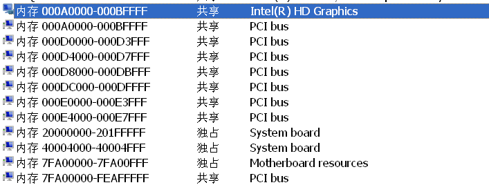

如何获取物理内存分布图,该使用哪个API啊?内核态API是哪个啊?
如下图所示

从你的截图,硬件啊,他们占用的内存,不是内存条是物理内存啊,是他们有自身的内存,映射到物理内存空间而已,所以,如果你的物理内存,是指内存条的内存的话,那可以这么说。他们占用物理内存空间,但不占用物理内存。
对于这个图的地址范围怎么来的,那就得看设备类型了。如果是PCI设备,其实大部分都是可以从PCI空间里,获取所有PCI设备的配置,里头就包括这些设备占用的内存范围,注意这里所说的内存,不是内存条里的内存,是PCI自身的内存。至于其他的设备,很多由于比较古老,所以都是有固定的内存范围的,这些在硬件系统设计的时候,就应该考虑兼容性,专门留着这块地址空间这些老设备使用。
再来解释下物理内存空间和内存条的物理内存的区别。CPU可以直接访问物理内存,但是CPU访问内存的范围是定的,假设CPU有32个管脚用来访问内存,那么可以访问的物理内存地址范围就是0到2^32=4G,不管你的系统有多少G的内存,1G,还是10G,CPU都可以访问的范围是4G,那么,这个内存条大小,就是物理内存,而CPU可以访问的范围,就是物理内存空间了。为了让CPU可以操作设备,设备内存也是映射到这个空间来的,比如PCI设备的内存,就被映射到某一个物理地址内存范围了,这个时候,可能存在设备内存跟内存条的内存重叠,那这块重叠部分的物理内存,就无法访问到了。这个,是利用南北桥芯片来实现的,当CPU发出内存访问请求后,该请求发到北桥,北桥一看,没有设备内存,那就直接发给内存条,如果在设备内存区,就发往南桥,到了南桥,在判断下,究竟是那个设备的,如果是PCI,在发往PCI,PCI再把这些数据读出来。这个过程对CPU是透明的,CPU也不知道这个空间是内存条空间还是设备空间,这个只有主板设计人员和BIOS人员才知道,BIOS有调用,可以区分出那些内存是内存条内存,那些内存是保留内存,但是没有你的图那么详细,这个调用,主要给操作系统搜集物理内存用的

我要的就是Windows下面时E820,int15h的BIOS调用返回的内存分布图,想了解windows是不是按照这个分配內存的,Win8.1update以后好象不完全按BIOS分配。要原理,要API

大哥,这是操作系统的物理内存管理,你的图指的是设备内存,这是两码事好不好,我说了半天你难道没搞明白么
