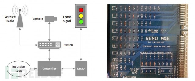

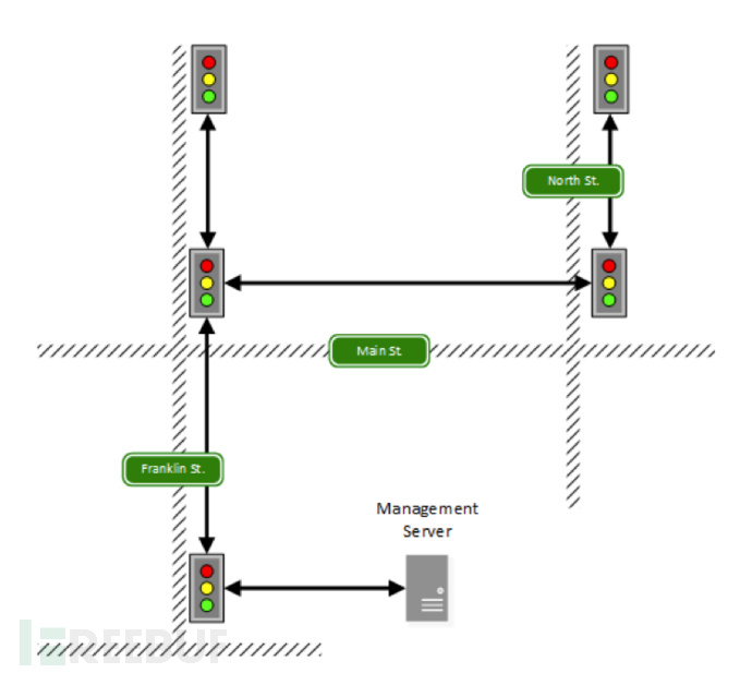

研究人员描述了他们如何从一个接入点控制约100个十字路口交通灯系统。交通灯使用了树状的网络拓扑结构,可以传输信息和接收来自管理中心的指令。这个网络是基于IP的,所有的节点都在独立的子网中,为了节省成本和增加适应性,交通灯系统采用无线电而不是使用专门的物理网络连接进行通信。这个无线电联网系统可以被利用控制交通灯系统。
研究人员攻击的无线电系统组合使用了5.8GHz 和900MHz两种频率的无线电。只需使用笔记本电脑或者移动设备,攻击者既可以看到每个十字路口的SSID。而5.8GHz不需要任何的密码和加密方式。在连接之后,下一步则是要想方设法控制十字路口交通灯。其实这并不困难,交通灯系统使用的是VxWorks 5.5,这个版本默认保留了一个调试端口可以进行测试。研究人员快速使用了这个端口,能够对设备进行控制甚至重启。
