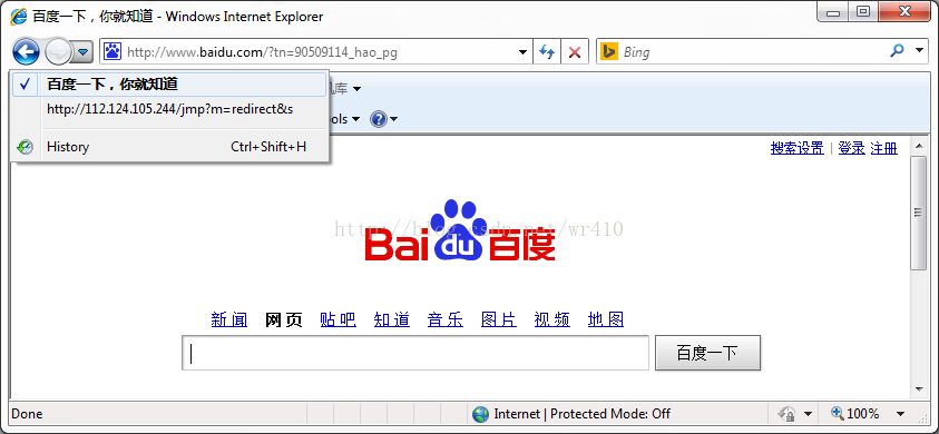

这中间明显感受到了页面的跳转,那么我们看看浏览器上的后退按钮,就发现了端倪。
045K9s2c8@1M7q4)9K6b7g2)9J5c8W2)9J5c8U0p5I4x3W2)9J5k6e0p5J5y4q4)9J5k6e0p5H3y4g2)9J5k6e0t1@1y4q4)9J5c8X3A6E0M7q4)9K6c8X3#2Q4x3@1c8J5k6h3c8A6M7X3g2U0N6q4)9J5y4Y4y4J5j5#2)9K6c8s2y4*7k6s2S2Q4x3X3c8T1j5h3W2V1N6b7`.`.
咦,这是什么地址,看起来就像劫持的玩意,再仔细一看,szdx(深圳电信),真是自报家门,毫不忌讳啊!

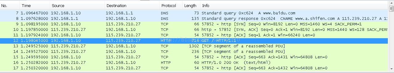

果断抓包,进行一次被劫持的会话,很快就有了。
咋一看,请求的服务器IP没有错,似乎没什么问题,但仔细一看问题就有了。
内容完全就不是一回事,这玩意怎么可能是百度返回的嘛,显然是被赤裸裸的劫持了。

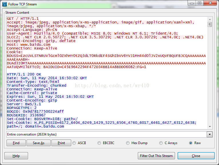

先看看正常的百度响应。
唔,人家的服务器可是BWS(BaiduWebServer)呢!

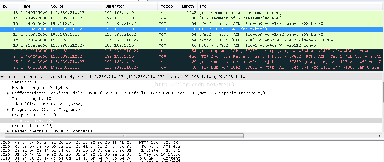

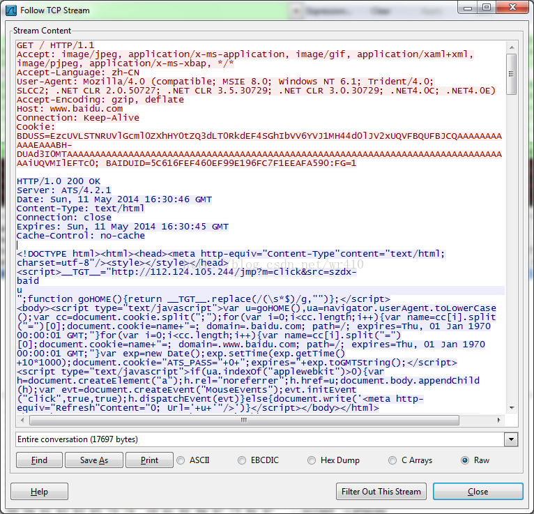

那么就说明,我的HTTP会话被劫持了,收到了伪造的响应,回头再从被劫持的TCP流中寻找痕迹。
没错,我们找到了这个相当关键的细节!

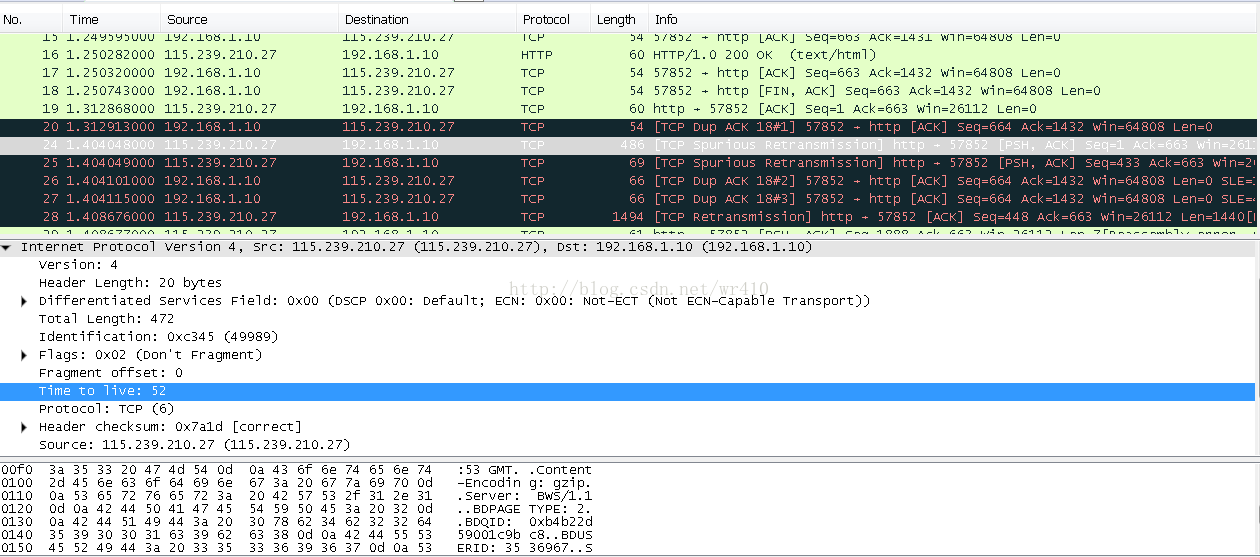

我们在收到伪造的响应后,又收到了一个被认定为“伪造的重响应”数据包,而这个数据包正是我们这次请求真正的响应。
但此时,这个数据包已经视为无效了,观察SEQ和ACK编号即可发现其手段(TCP原理,请参考RFC#3708)。
为了证实这个是伪造的响应,我们知道一个人可以伪装成任何样子,但是其指纹可不是随便就能改变的。
HTTP工作在应用层,应用层就是一个人的外貌,想换成什么样子都行,但是IP层(网络层)所在的操作系统可就是指纹了。
我们先看看我这到正常百度服务器的IP包TTL值为54,这是一般不会改变的,即使路由不同,其波动也不过±1、2
然后再看看被劫持的响应IP包TTL值竟然为252,这就证明了不仅被非法劫持了而且这黑手离我仅几步之遥!

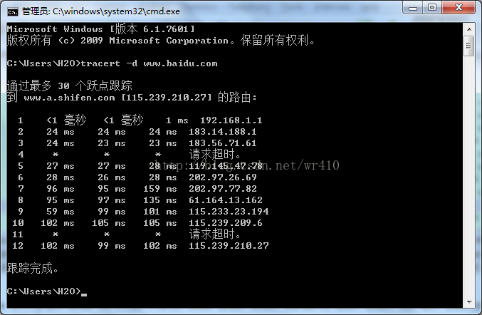

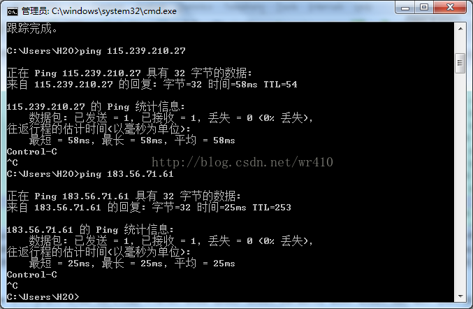

顺水推舟,揪出元凶。先看看我这到百度服务器经过了哪些网络节点。

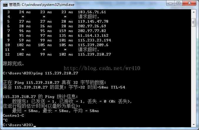

嗯,然后我们ping一下百度服务器,确认其TTL为54,与上述一致。

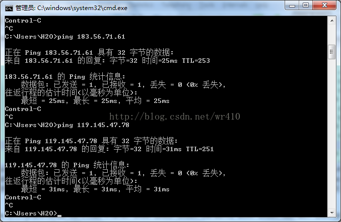

然后我们ping一下3号节点,TTL值为253,没有问题。
接着我们ping下一个5号节点,TTL值为251,也没有问题。
那么TTL为252的4号节点,显然就是劫持我们的元凶了,可是人家早就不让ping了,呵呵。

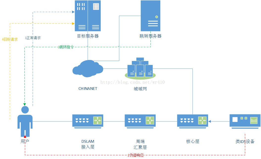

根据电信的网络结构,2、3号节点算是DSLAM接入、汇聚层集,那么4号节点显然是在城际骨干网前面插入类IDS系统的节点了。
由此证据链已经完整,我们可以得出一个结论:HTTP劫持就是ISP所为。
