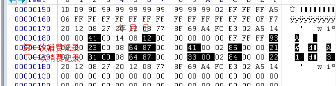

大四狗找不到实习工作,只好去进修以提高自己,进修地在某学校里面,恰巧发现食堂饭卡竟是M1卡,之前在学校也有分析过此类卡。于是忍不住分析了一下此卡,废话不多说,首先上设备ACR122U一个IC卡读写工具(自己TB),之后连接M1卡,使用M1卡服务程序进行DUMP文件。

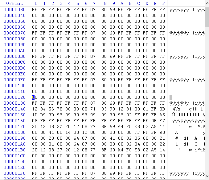

用WINHEX打开了dump分析:
查看dump信息后发现,除了第6扇区有数据外,其他数据都是0。之后来仔细看一下第六扇区的数据:

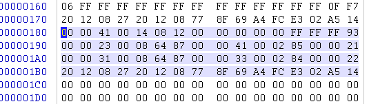

仔细看了几遍也没看出啥东西来,于是借了同学的一张卡,dump出文件对比分析了一下:
对比之后加上实际金额情况,就很明了了:
偏移0x180:                 41 00 代表当天到目前为止总消费金额;
                                14 08 12 代表14年8月12日;
                                93:校验位;
偏移0x190:                23 00:消费后的余额;
                                64 87:对应刷卡的机器号;
                                41 00:目前为止消费总金额;
                                02 85:代表此卡已经刷了285次了0.0;
                                21:校验位
偏移0x1A0和0x190记录的信息除了最后一位为校验位,其他都一样。

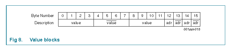

经过查看 M1卡手册基本对应(只不过校验位是最后1位):

经过多次计算发现:
偏移0x180 0x190 0x1a0三行的的校验位算法都一样为:
校验位 =  not(各个value相加)
例如:(0x41+0x14+0x08+0x12+0xff+0xff+0xff)取反:= 0x93
最后就是写入数据进行测试了。
