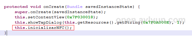

开启手机NFC功能
安装了该恶意软件后,程序首先开启手机NFC功能。
图1 初始化NFC功能

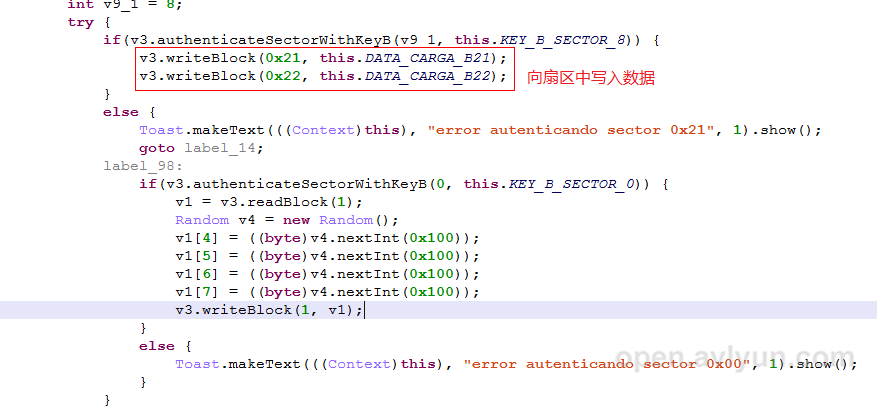

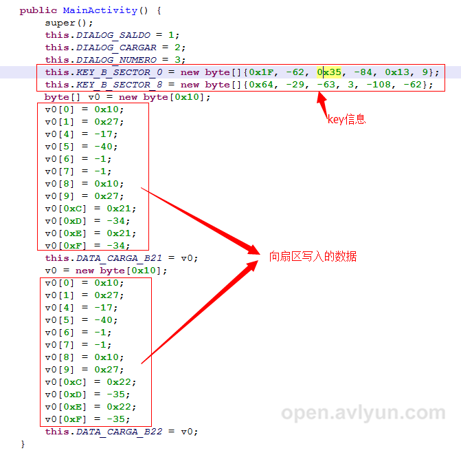

由于该圣地亚哥交通卡的key及金额扇区已被破解泄露,程序可以使用其特定的key对交通卡的数据进行读写操作。
图2 对交通卡进行读写操作

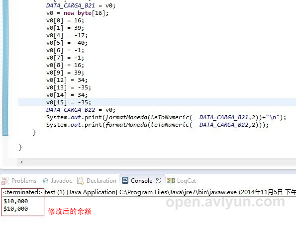

根据上述key和数据信息,最后计算得出修改的金额为$10,000(通常在实际金额计算中都会保留小数点后两位,所以这里10,000实际是$100.00)。
图3 修改交通卡余额

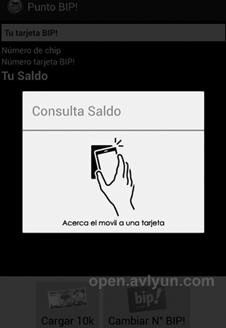

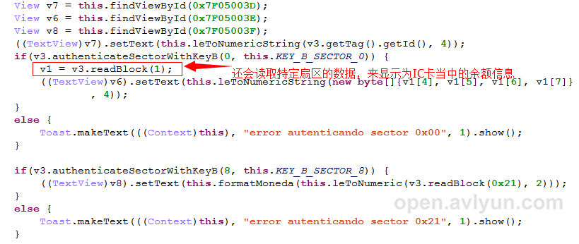

该程序还可以显示该交通卡的余额信息。
图4 读取交通卡余额信息
