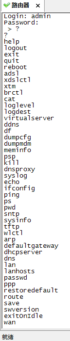

用sscom看到了路由器启动时的信息,又发送了点数据,然后就上不了网了.......心想这回玩大了 .
重启路由器后,也是半天上不去.过了2分钟左右吧,终于恢复正常了!
但是不敢用sscom了,换成SecureCRT试试,按了下回车,狗b路由器问我要密码.我就不告诉你,你能拿我怎么样.
然后他就不让我进去.于是百度AR800-hn的ttl刷机,看到了几篇有说到密码的.结果试了还是不对.
最后让我蒙了一次就成功了,看来以后一定要靠智商来解决问题.
输入用户名密码:admin
貌似拿到shell了,打了个?看看~
一大堆不认识的命令,好在发现有个没显示出来的sh.
进去sh之后,左边变成了#号(默认root权限?).
打了个top看了下进程:

在抛出我路由器的硬件信息:
# cat /proc/cpuinfo
system type : 96328avnga600
processor : 0
cpu model : BMIPS 4350 V7.5
BogoMIPS : 318.46
wait instruction : yes
microsecond timers : yes
tlb_entries : 32
extra interrupt vector : no
hardware watchpoint : no
ASEs implemented :
VCED exceptions : not available
VCEI exceptions : not available
unaligned exceptions : 105356
# cat /proc/version
Linux version 2.6.21.5 (chenye@txcpyjeb) (gcc version 4.2.3) #1 Mon Jun 20 09:17:28 CST 2011
还找到了传输文件的方法,我这路由器支持usb.把读卡器格成fat或fat32.挂接到嵌入式linux里.
用cp命令可以copy文件.
