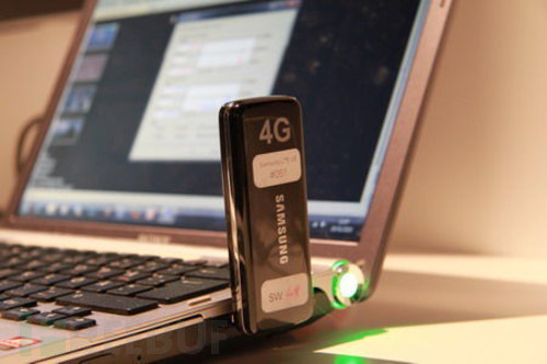

Positive Technologies的研究者在欧洲黑客联盟(Chaos Computer Club)会议上披露了4G USB无线上网卡中存在漏洞,攻击者可以借此入侵4G无线上网卡和SIM卡。
FreeBuf科普:了解USB无线上网卡
4G无线上网卡(USB modem)通常就是一台搭载Linux或Android操作系统的计算机,并且安装了不少软件。近些年无线上网卡上的软件和传输协议屡屡因为漏洞遭到破解。

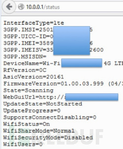

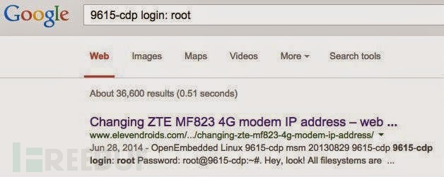

1、查找资料。通过搜索引擎、说明书查到无线上网卡的telnet服务账号密码,登录无线路由器。
2、利用跨站请求伪造(CSRF)、跨站脚本(XSS)和远程代码执行(RCE)漏洞攻击无线路由器的web管理界面
通过这些攻击,可以获得以下信息:
国际移动用户的身份信息
通用集成电路卡信息
国际移动设备标识和软件版本,设备名称,无线网络状态信息

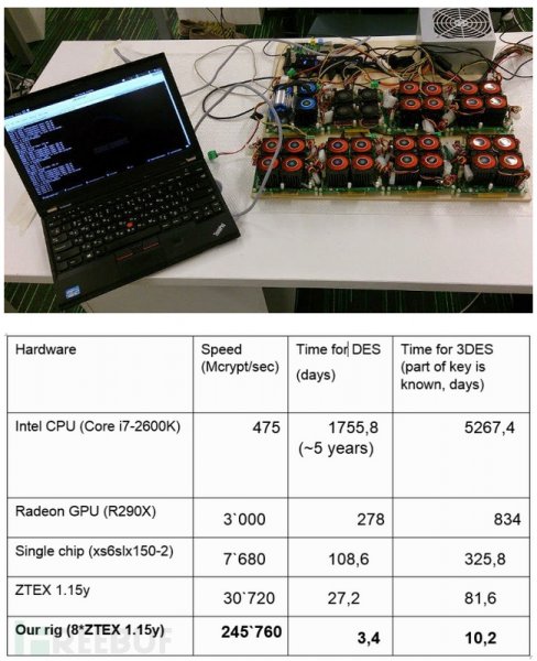

要想暴力破解DES密钥,需要使用一系列的现场可编程闸阵列(FPGA)。我们使用的是8个模块的*ZTEX 1.15y板(价格为2000欧元),其速度为245.760 Mcrypt/秒,三天时间足以获取这个密钥。如果破解设备使用的是英特尔CPU(酷睿i7-2600k),破解起来就没那么简单了,破解DES密钥大概需要5年的时间,而破解3DES密钥大概会需要20年的时间
一旦破解了DES密钥或者3DES密钥,那么我们就可以向系统安装恶意软件了(比如Card Manager允许在SIM上安装一个Java应用)。
