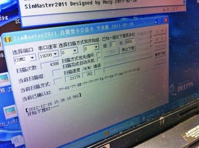

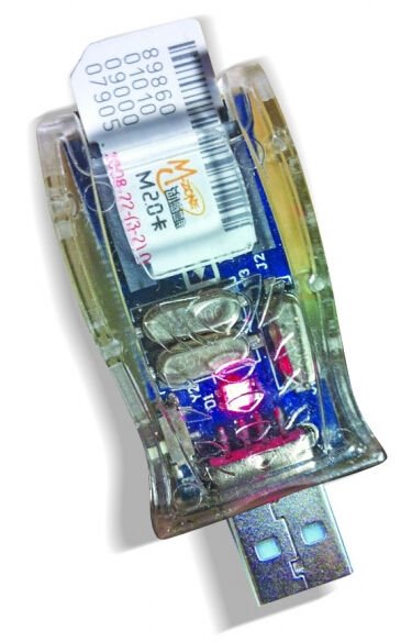

听起来很安全的样子,那么,为什么还会出现复制卡的情况呢?前面我们说的安全只是为了说明别人无法通过你的手机号码复制SIM卡,但是如果别人得到了你的SIM卡,就另当别论了。鉴权密钥Ki在SIM卡中是属于限制访问的数据,手机也无法读出Ki。使用Ki进行的数据加密都是在SIM卡内部完成的。只有运用暴力演算破解了Ki,再加上IMSI和SIM卡序列号,才可以复制出SIM卡。
虽然破解起来很麻烦,不过还是有破解的可能性的,奸商利用Ki制卡的流程就是以特殊工艺烧进SIM卡的一个参数值,由32个十六进制的字符组成,如D17F20239EEDBE1520F64A851F3C44**。SIM卡扫描软件的原理是利用Comp128算法的冲撞漏洞来计算Ki。
Ki由Ki0~Ki7,8个子Ki组成,每个子Ki是双字节,子Ki的所有组合是256×256=65536个。以每小时14000个计算,65536/14000=4小时40分钟左右可以跑完一个Ki对。也就是说,理论上在5小时内就有可能破解Ki值,复制一张新卡。最多40小时就可以跑完所有Ki组合并复制一张电话卡。
目前市面上有多种软件可以破解SIM卡的Ki值,在圈内比较出名的有大鹏、supersim、smartsim、悟空等软件。而复制卡的时间上,有的卡复制十几分钟就搞定了,有的要好几个小时,这取决于你的Ki值排得靠前还是靠后,排得靠前,破解得就快。
