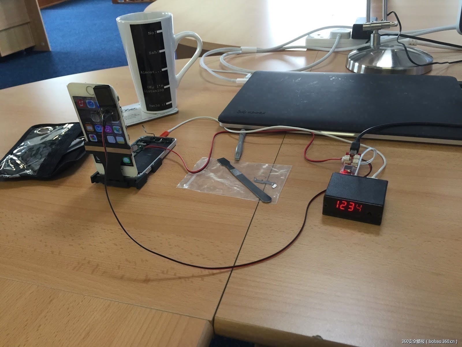

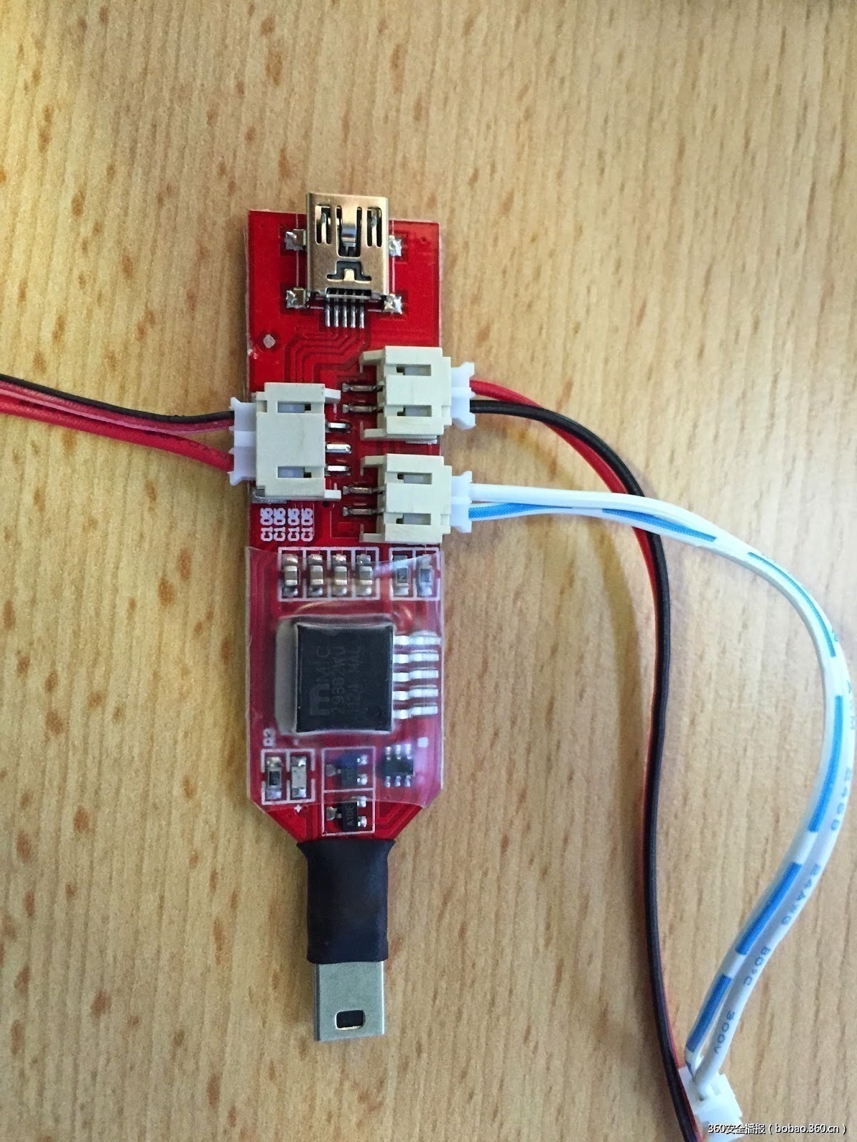

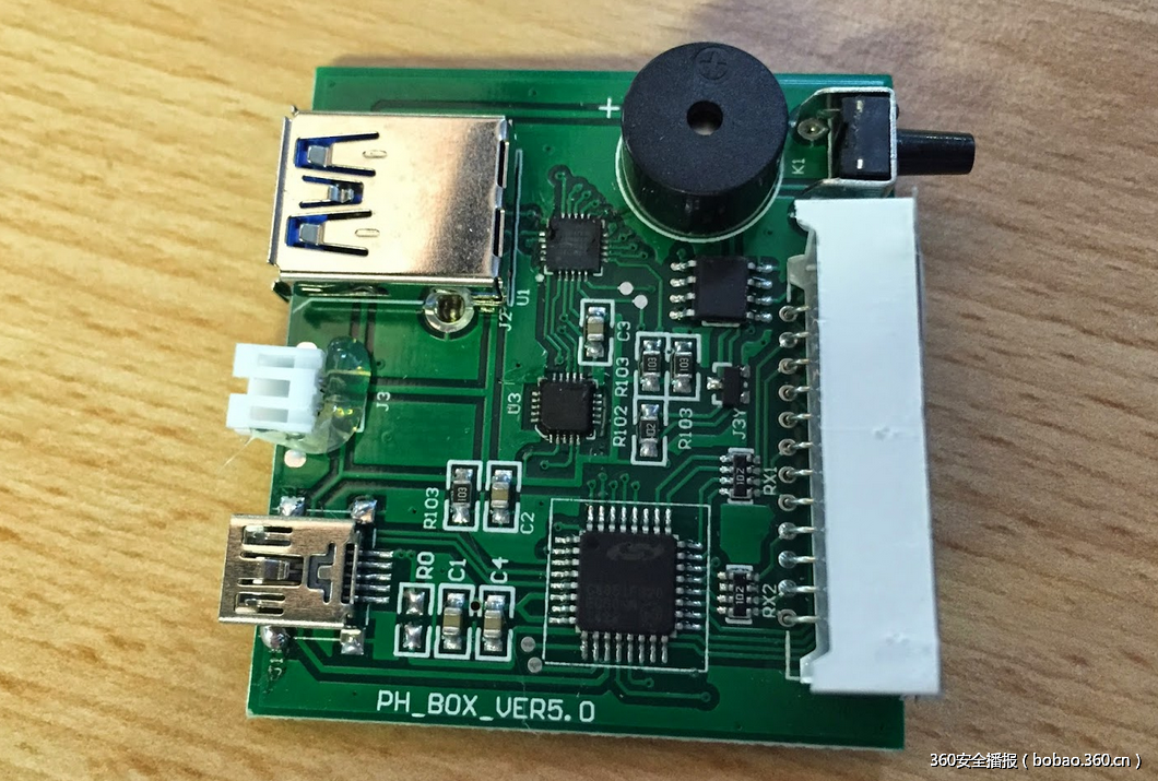

最近国外MDSec安全研究机构在手机修理店里发现了一个很有意思的硬件设备,利用该设备可以暴力破解Iphone的锁屏密码,他们对此设备表示出极大兴趣,于是花了200英镑部署了一台该硬件设备来研究。
目前该研究机构还在分析这个设备,他看上去是一个简单的通过usb连接暴力猜解口令的装置,这种设备已经不那么稀奇了,但是令人惊讶的是,他可以绕过IPhone的密码错误次数限制和“错误10次抹除设备内容”的设置来无限制的尝试密码。根据他们的研究,该设备可能是利用切断错误尝试的电源的方法做到的。根据统计,平均尝试一次密码需要40秒,也就是说最多只需要111小时就能破解一个iphone的锁屏密码。目前该设备支持Iphone全系列机型的IOS7和8的解锁。
根据他们进一步的分析,该设备可能是利用的CVE-2014-4451,但是他们还需要证实。目前他们准备在IOS8.2的设备上尝试复现。

IP box的内部组件
iOS 8适配器
接入到iPhone 5s内部
成功破解!
