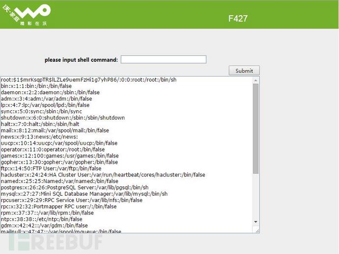

事件回顾
ZTE F460/F660有线调制解调器产品存在未经身份验证的后门,web_shell_cmd.gch脚本接受未经身份验证的命令,可以从WAN接口访问,攻击者在可利用该后门执行任意管理员命令。中兴通讯生产的SOHO Router的一些型号中,Web根目录(/home/httpd)下存在 /web_shell_cmd.gch 文件,没有任何访问控制,可以直接执行任意系统命令。
漏洞分析
此后门是为了对设备维护方便而增加的。设备现场运行后,带来安全隐患。F460、F660这两款设备从2011年11月11日开始现网使用,2012年7月31日后的版本中关闭了此后门。目前在网运行的版本中,2012年7月31日前下列版本存在风险:F460 V2.30;F660 V2.30。
