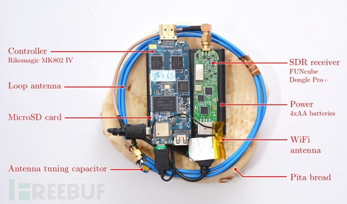

基于以色列研究团队设法将所有组件缩小到只需要一块皮塔面包大小,且所需要组件十分廉价。使用这些便宜的设备,研究团队成员包括Daniel Genkin, Lev Pachmanov, Itamar Pipman 和 Eran Tromer,就能够捕获按键,系统正在运行的应用程序,以及加密密钥。

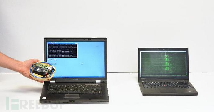

不同的电脑操作,比如玩游戏或者加密解密一个文件,他们无线电波活动信号都各有其特点,这取决于CPU电源使用。攻击者可发送一封包含加密段落的电子邮件给目标计算机,当计算机开始解密这封电子邮件时就开始监视电波信号,对于攻击者来说就可以提取用于保护数据的密钥。
根据研究结果,组装这个设备需要:
FUNcube Dongle Pro+
基于安卓的Rikomagic MK802 IV微型计算机控制接口
AM radio antenna
一块用来隐藏组件的皮塔面包

在实验室验证该攻击时创建了一个移动版本被称为Portable Instrument for Trace Acquisition (Pita)。目前,该方法可被攻击者用来监视公共目标,不需要太多的技术支持,然而攻击者需要与目标笔记本距离在50cm内(在研究者的paper中有详细说明)。使用该技术,研究人员表示他们在几秒钟之内处理数据并获取到密码。

软件无线电(SDR)攻击:我们使用同轴电缆构建了一个简单的环形屏蔽天线(直径375px),然后使用SDR接收器记录下探头产生的信号。利用电磁场,可在短短几秒钟之内获取到RSA 和ElGamal 密钥。
最完美的SDR攻击:简化设置,我们构造了一个便携式跟踪采集仪器(Pita),Pita有两种模式。联机模式下,通过Wi-Fi连接到附近的监测站,并提供数字信号的实时传输。这种传输有助于优化探头的位置,并且允许自适应校准载波频率和SDR增益调整。在自主模式下,Pita被配置为连续测定一个指定的载波频率的电磁场,并将数字化信号写入内部存储卡以供以后检索。两种模式,信号分析都是脱机进行的。
