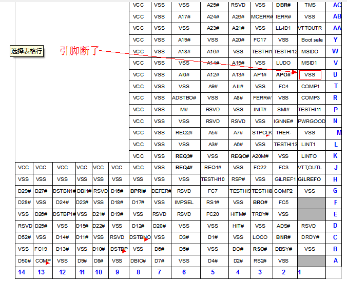

CPU是Intel Celeron D 346。
坏掉的引脚参考775引脚图后发现是VSS引脚:
VSS引脚断掉的话,是否影响使用?
刚才给CPU和主板上电了,发现风扇有在转。
具体的还未测试。

VSS<->GND,应该不会有多大影响,楼主多测测。

应该可以用

cpu那么多引脚,是为了保证稳定性。少一根vss,应该在其容忍范围之内~

测一下这根VSS和地(别的VSS)通不通,通的话就无所谓。

是主板上的插槽引脚断了,要测试的是对应的CPU上的触电VSS与其他VSS是否通用。
不通用的话就完蛋了。
