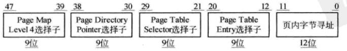

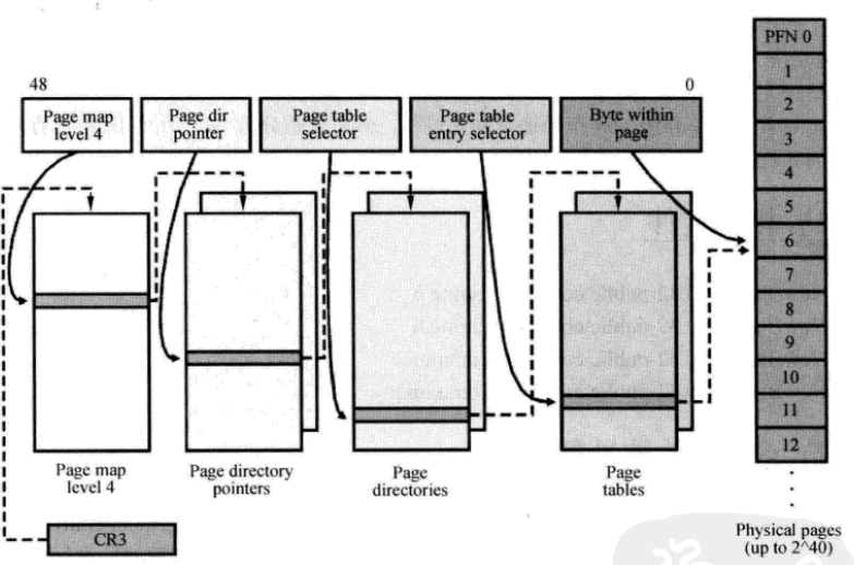

在x64体系结构中,线性地址的结构如图
在x64体系中只实现了48位的virtual address,高16位被用作符号扩展,这高16位要么全是0,要么全是1。
不同于x86体系结构,每级页表寻址长度变成9位,由于在x64体系结构中,普通页大小仍为4KB,然而数据却表示64位长,因此一个4KB页在x64体系结构下只能包含512项内容,所以为了保证页对齐和以页为单位的页表内容换入换出,在x64下每级页表寻址部分长度定位9位。
为了正确翻译x64的线性地址,其页表也从x86的2级变成了4级,翻译过程如图所示,在x64体系结构中,每级页表包含512项(2^9)下级目录的指针,该指针称为页表项,描述了存储下级
  PML4T(Page Map Level4 Table)及表内的PML4E结构,每个表为4K,内含512个PML4E结构,每个8字节
  PDPT (Page Directory Pointer Table)及表内的PDPTE结构,每个表4K,内含512个PDPTE结构,每个8字节
  PDT (Page Directory Table) 及表内的PDE结构,每个表4K,内含512个PDE结构,每个8字节
  PT(Page Table)及表内额PTE结构,每个表4K,内含512个PTE结构,每个8字节。
每个table entry 的结构都是8个字节64位宽,而virtual address中每个索引值都是9位,因此每个table都是512 x 8 = 4K字节。

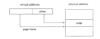

三种模型都是物理页帧的基地址加上页偏移得到物理地址,不同只是在于页帧的大小划分不同:
①4K页面: 使用PML4T,PDPT,PDT和PT 四级页转化表结构;
②2M页面:使用PML4T,PDPT 和PDT三级页转化表结构;
③1G 页面:使用PML4T和PDPT二级页表转化结构。
而在这里我们主要讨论的是4K页面大小的寻址方式,因为在个人计算机上,普遍都是4K
页面寻址,其他的方式也主要就是页面大小的差异。

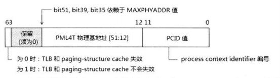

  CR3
当CR4.PCIDE = 0时,CR3的结构如图
CR3可以使用64位宽,但是它表示的PML4T的物理基地址同样受到之前所说的MAXPHYADDR的约束,图示的只是理想的MAXPHYADDR为52位时的情况。
而当CR4.PCIDE = 1的时:
R3的低12位提供一个PCID值,用来定义当前Process Context ID.
当对CR3进行更新时,CR3第63位决定是否需要处理器的TLB和paging-struct cache,这不在我们此次谈论的范围之内。

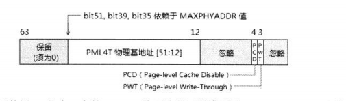

  PML4E
接着再看PML4E的结构,如图:
PML4E并没有PS标志位,因此第7位是保留的,而PML4E提供的PDPT的物理基地址也受之前的MAXPHYADDR规则的约束。

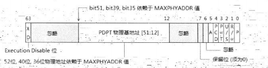

  PDPTE
然后就是PDPTE结构:

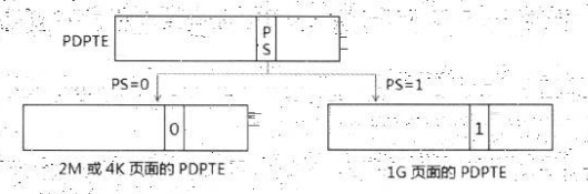

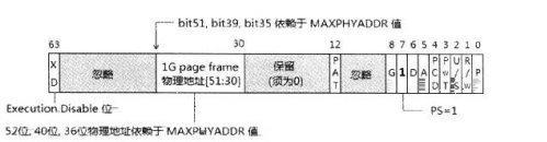

由于新增了1G 页面,因此在PDPTE结构里将控制1G的页面转化,由PDPTE.PS标志位进行转换,如图:
当PDPTE.PS=1,也就是PDPTE的第7位为1时,PDPTE将提供1G的物理页面地址;当PDPTE.PS=0,也就是PDPTE的第7位为0时,使用非1G的页面,将提供下一级的PDT的物理基地址,同样受MAXPHYADDR规则的约束。
1G页面下的PDPTE 的结构解析如下:
同样地,PDPTE提供的1G页面的物理地址也遵守MAXPHYADDR的规则,1G页面的地址低30将补0,意味着1G边界上对齐。

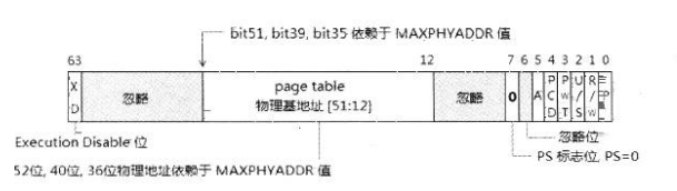

4K和2M页面下的PDPTE结构解析如下:
将提供下一级PDT的物理基地址,同样也遵循MAXPHYADDR规则,那么再根据PDE.PS再决定是使用2M页面还是4K页面。

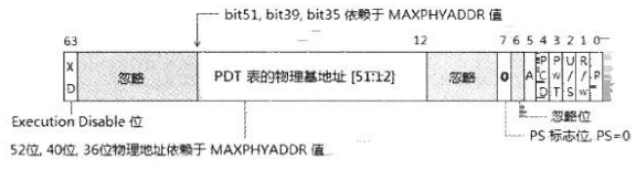

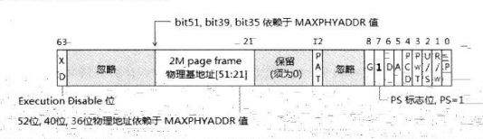

  PDE
PDE的结构和PDPTE类似,也是用PS(第7位)表示是使用2M的页面还是4K 的页面,下面是2M 页面的PDE结构解析:
同样对于页面的物理基地址也遵循MAXPHYAD原则。
接下来是4K 页面的 PDE 结构解析
也遵循MAXPHYADDR 规则。

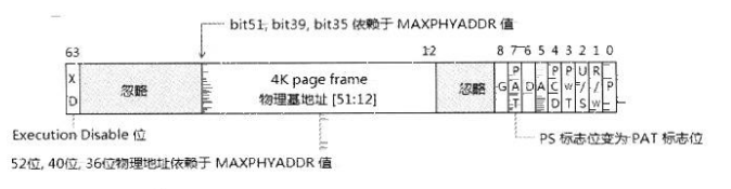

  PTE
PTE的结构解析:
同样遵循MAXPHYADDR规则。
