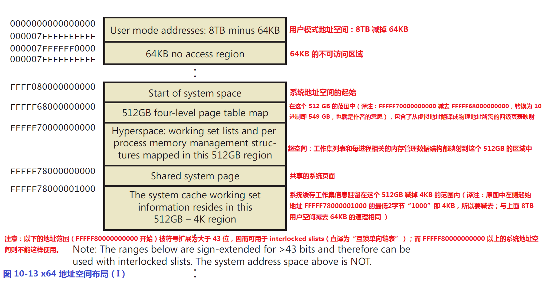

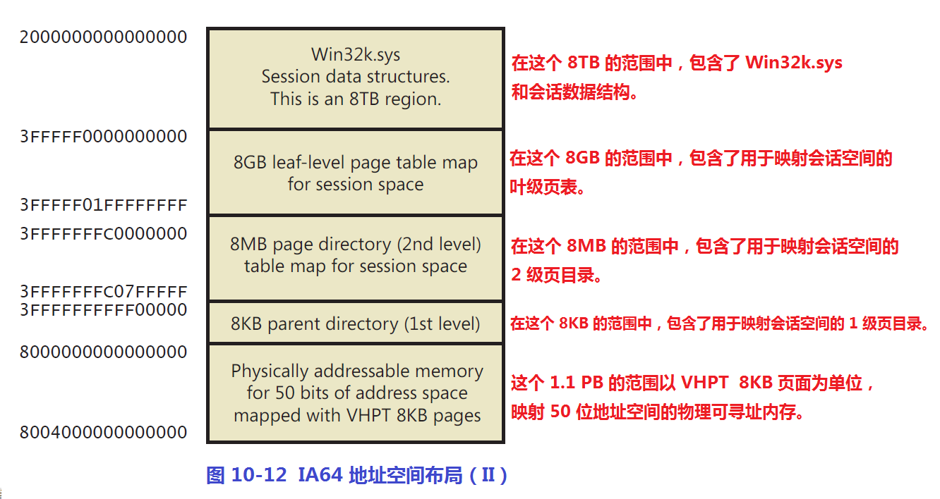

The detailed IA64 and x64 address space layouts vary slightly. The IA64 address space layout is shown in Figure 10-12, and the x64 address space layout is shown in Figure 10-13.
IA64 与 x64 地址空间布局的细节略有差异。        图 10-12 给出了 IA64 的地址空间布局;10-13 给出了 x64 的地址空间布局。(译注:为了能够容纳下译文,将原图划分成了几张子图,并以罗马数字标记,请注意左侧地址的改变及其关联性)
下面是 x64  地址空间布局
(译注:关于 64 位 Windows 的虚拟地址空间布局,上图的介绍可能过于简单,特别是对于某些特定的系统虚拟地址空间区域,有鉴于此,特别翻译了 CodeMachine 站点上一篇对此作了详尽介绍的文章。原文链接为 6ccK9s2c8@1M7q4)9K6b7g2)9J5c8W2)9J5c8Y4N6%4N6#2)9J5k6h3y4G2k6r3g2E0j5h3y4Z5K9h3&6W2i4K6u0W2j5$3!0E0i4K6u0r3j5i4u0@1K9h3y4D9k6g2)9#2k6Y4R3$3y4r3E0$3j5i4y4Q4x3X3g2Z5N6r3#2D9,并把它放在这里与上图对比参照,可以更好的理解。为了区别,以褐色表示来自 CodeMachine 站点的译文。首先援引其中的地址空间布局概要表,如下所示。它与上图 10-13 的 x64 地址空间布局图的每个区域一一对应:
未使用的系统空间(FFFF0800`00000000~FFFFF67F`FFFFFFFF)
这个区域的起始地址保存在内核全局变量 nt!MmSystemRangeStart 中。此区域在  Windows 7 X64 上是未使用的。
PTE 空间(FFFFF680`00000000~FFFFF6FF`FFFFFFFF)
此区域包含 X64 处理器使用的四级页表页面,用于用户模式与内核模式虚拟地址空间的映射。各种类型的 X64 页表页面被映射到下面列出的特定地址范围内:
PTE Pages   FFFFF680`00000000
PDE Pages   FFFFF6FB`40000000
PPE Pages   FFFFF6FB`7DA00000
PXE Pages   FFFFF6FB`7DBED000
超空间(FFFFF700`00000000~FFFFF77F`FFFFFFFF)
驻留在物理内存中的进程相关页面称为“工作集”,那么显然这些物理页面需要映射到系统虚拟地址空间中的一个特殊区域进行统一管理,此区域称为“超空间”
进程工作集列表和每进程相关的内存管理数据结构(它们不需要在任意进程的上下文中被访问)都映射到这个 512GB 的区域中。每个进程的 EPROCESS.Vm.VmWorkingSetList 成员存储地址
0xFFFFF700`01080000 的信息(一个 _MMWSL 型指针)。对于每个在进程工作集中的页面(这些页面驻留在物理内存中),在此区域(即 EPROCESS.Vm.VmWorkingSetList 指向的地址)都存在一个对应的 _MMWSL(内存管理器工作集列表)数据结构;还有一个对应的 _MMWSLE(内存管理器工作集列表条目)数据结构也在此区域中,后者的具体位置由 EPROCESS.Vm.VmWorkingSetList.wsle 指向的地址确定。下面以 32 位系统为例:

共享的系统页面(FFFFF780`00000000~FFFFF780`00000FFF)
这个 4KB 的页面在 UVAS(用户虚拟地址空间)与 KVAS(内核虚拟地址空间)之间共享。它提供了一个在用户和内核模式间快速传递信息的方法。与此相关的共享数据结构为
nt!_KUSER_SHARED_DATA
系统缓存工作集(FFFFF780`00001000~FFFFF7FF`FFFFFFFF)
此区域用于映射系统缓存工作集和系统缓存工作集列表条目。
内核变量 nt!MmSystemCacheWs 指向用于系统缓存的工作集数据结构(例如 nt!_MMSUPPORT)。要显示用于系统缓存的工作集列表条目,
使用命令“!wsle 1 @@(((nt!_MMSUPPORT *) @@(nt!MmSystemCacheWs))->VmWorkingSetList)”。工作集修剪器使用这些条目来从系统缓存虚拟地址修剪对应的物理页面。(关于工作集修剪器,请参考第一部分译文的“平衡集管理器”)

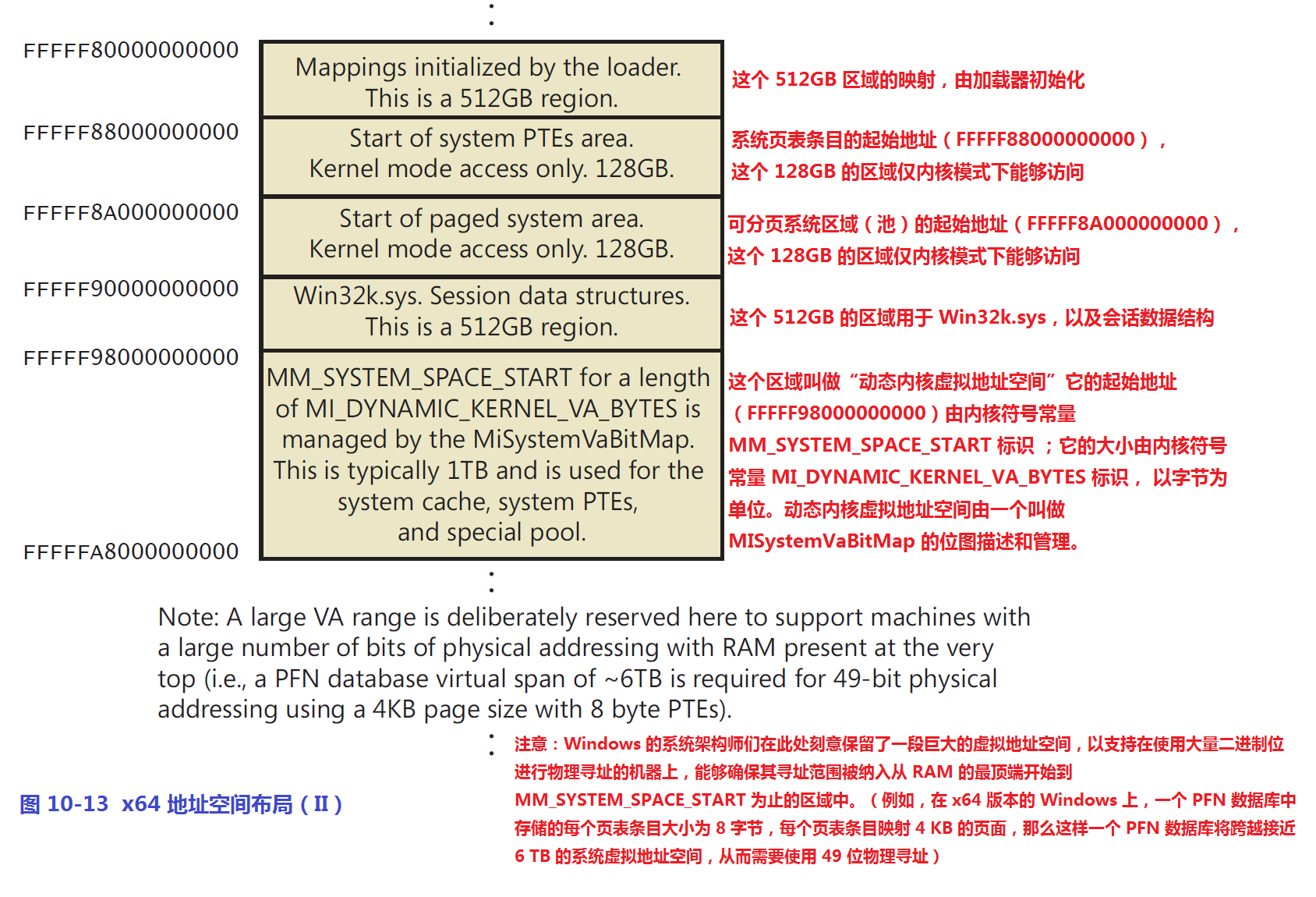

由最初的加载器映射(FFFFF800`00000000~FFFFF87F`FFFFFFFF)
在系统引导阶段,winload.exe 将 NTOSKRNL.EXE,HAL.DLL,以及内核调试器 DLL(KDCOM, KD1394, KDUSB)加载到此区域。该区域还包含了空闲线程的栈,DPC(延迟过程调用)的栈,以及 KPCR(内核处理器控制区,Kernel Processor Control Region)和 Idle 线程的数据结构。
分页池区(FFFFF8a0`00000000~FFFFF8bF`FFFFFFFF)
内核变量 nt!MmPagedPoolEnd 存储可分页池的当前结束地址(由此可见它是动态增长或缩减的)。同样的,其当前大小存储在内核变量 nt!MmSizeOfPagedPoolInBytes 中。当调用
MiObtainSystemVa() 时传入 MiVaPagedPool 类型的系统虚拟地址范围时,它就会在此区域中分配。内核位图(Bitmap)——nt!MiPagedPoolVaBitMap——控制从可分页池中分配虚拟地址空间的操作,并且,内核变量 nt!MiPagedPoolVaBitMapHint 存储其分配提示(allocation hint)

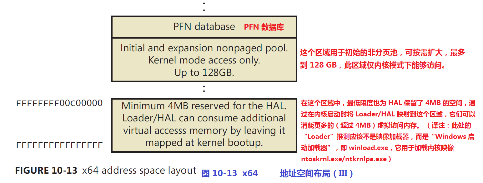

PFN 数据库(FFFFFa80`00000000~*nt!MmNonPagedPoolStart-1)
系统中每一个物理页面在 PFN 数据库中都有一个条目来描述其物理页框号(系统上的物理页面总数为,内核变量 nt!MmHighestPossiblePhysicalPage 的值加1),这是为了让 PFN 条目能适应热插拔内存。在内核调试器中,以下表达式:
? poi(nt!MmNonPagedPoolStart) - poi(nt!MmPfnDatabase)
可以用来确定 PFN 数据库的大小。另外,要确定 PFN 数据库中条目的总数,可以使用以下表达式:
?(poi(nt!MmNonPagedPoolStart) - poi(nt!MmPfnDatabase))/ @@(sizeof(nt!_MMPFN))
内核变量  nt!MmPfnDatabase 负责定义此区域(用于 PFN 数据库)的起始地址。
(译注:使用 32 位 Windows 7 客户机版本,在任务管理器中显示的可用物理内存总数为 3.5GB。每个物理页面跨越 4KB 的物理地址范围,这里按 4096 字节计算。
命令 dd nt!MmHighestPossiblePhysicalPage 的输出结果为 000defff,加1为 000dffff,即10进制的 913408,913408 * 4096 B = 3741319168 B ,与 3.5GB 大致相符,验证了上面讨论的部分内容
另外,从命令 ?(poi(nt!MmNonPagedPoolStart) - poi(nt!MmPfnDatabase))/ @@(sizeof(nt!_MMPFN)) 的输出得知, PFN 数据库中条目的总数为 913993,而物理页面总数为 913408,如果按照一个 PFN 条目描述一个 4KB 范围的物理页面,那么数据库中还剩余 585 项未使用 )
非分页池区(*nt!MmNonPagedPoolStart ~ *nt!MmNonPagedPoolEnd)
非分页池区域紧随在 PFN 数据库之后。非分页池的起始地址存储在内核变量 nt!MmNonPagedPoolStart 中。当调用 MiObtainSystemVa() 时传入 MiVaNonPagedPool 类型的系统虚拟地址范围时,它就会在此区域中分配。内核位图——nt!MiNonPagePoolVaBitmap——控制从非分页池中分配虚拟地址空间的操作,并且,内核变量
nt!MiNonPagedPoolVaBitMapHint 存储其分配提示。
HAL 和 winload.exe 映射区域(FFFFFFFF`FFc00000~FFFFFFFF`FFFFFFFF)
内核全局变量 nt!MiLowHalVa 存储此区域的起始地址,即,0xFFFFFFFFFFC00000。此虚拟地址范围结束于 0xFFFFFFFFFFFFFFFF,它同时也是 X64 内核虚拟地址空间的结尾
此区域仅用于系统启动时刻,在 MmInitSystem() 例程的内部逻辑中,会将 HAL 与 winload.exe 映射到此区域。这意味着,在初始化阶段后,系统无法使用属于此地址范围的内存。
(译注:结合前面对“由最初的加载器映射”区域的讨论,可以看出,在系统引导阶段,winload.exe 将 NTOSKRNL.EXE,HAL.DLL 映射到 FFFFF800`00000000~FFFFF87F`FFFFFFFF 范围,然后,控制权转交内核时,也就是进入系统初始化阶段时,内核(NTOSKRNL.EXE 中的 MmInitSystem() 例程)反过来将 HAL 与 winload.exe 映射到 FFFFFFFF`FFc00000~FFFFFFFF`FFFFFFFF 范围,整个过程中,HAD.DLL 分别被映射到2个不同的系统虚拟地址范围。)
在系统初始化结束时刻,MmInitSystem() 调用函数 MiAddHalIoMappings(),后者扫描此虚拟地址范围并判断是否需要向由系统维护的 I/O 映射列表中添加任何 I/O 映射,如果需要,则调用 MiInsertIoSpaceMap() 例程。MiInsertIoSpaceMap() 为每个 I/O 映射创建一个追踪器条目,其带有名称为 MmIo "IO space mapping trackers " 的池标签,并且将该追踪器条目添加到一个双向链表(即 I/O 映射列表)中;内核变量 nt!MmIoHeader 指向此链表头部的地址。该双向链表中每个追踪器条目都代表一个被映射到系统页表条目(SysPTE)区域的物理内存块。
这些追踪器条目中的前几个字段(域)包含一些有趣的信息,描述了物理内存及其虚拟地址的映射。函数 MiInsertIoSpaceMap() 也会被 MmMapIoSpace() 例程调用,以跟踪系统上所有的适配器内存映射。
