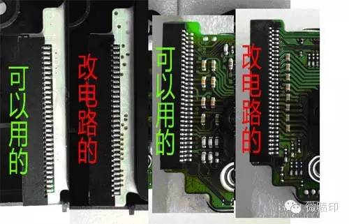

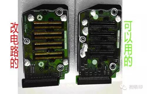

【爱普生五代头一次加密回顾】近期我们印刷设备行业最大的事件就是爱普生的五代头加密事件了,日本爱普生公司生产的爱普生第五代喷头(DX5)进行了新的技术加密处理,主要表现在这些喷头装在国产写真机上打印45公分宽度画面后会自动跳白,导致宽度大于45公分的画面无法打印输出。可以说这种喷头新的加密行为主要针对中国市场上的国产写真机,这次经过加密的DX5喷头已经不能用在国产写真机上面。爱普生公司针对中国市场的五代压电喷头全部加密,导致了加密后的新喷头使用国产的主板只能打印短幅面,小幅面的产品,对于我们国产的写真机形成了致命的打击,目的在于保护爱普生自己的写真机在中国的市场。

DX5喷头一次加密前后的对照:

DX5喷头一次加密前后的对照:
