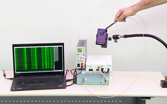

对于密码破译来说,其利用方式是通过非入侵性的边信道攻击。通过对抗椭圆曲线数字签名算法,该加密系统之所以被广泛使用是因为其加密速度比其他许多加密算法快。通过在一台正在进行加密操作的手机设备附近放置探测器,攻击者可探测到充足的电磁放射信息,这些放射信息可以完整还原出用户数据和资金交易信息(这当然也可以通过USB充电数据线来完成)。

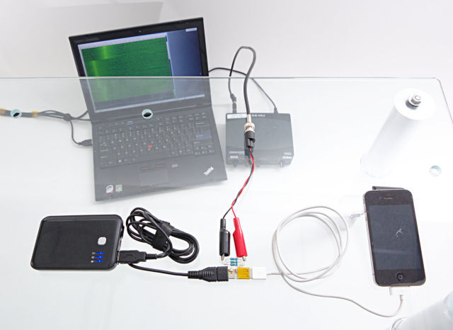

“攻击者可以通过磁探头(两美元即可购买到)设备以便通过非入侵方式去探测到设备发出的物理效应信息,或通过USB数据线连接到手机USB接口以及USB声卡。”一位安全研究员在周三于其博客如此写道。“通过这种方法,我们可以完整的提取出运行在IOS设备上OpenSSL和CoreBitcoin的签名秘钥。我们也可以获取到运行在Android设备上OpenSSL和iOS公共密码加密后部分关键信息。”
图为利用一台iPhone 4的充电接口实施攻击
