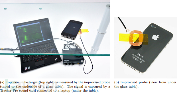

被测试的是一部iPhone 4,当手机正在进行加密操作时,研究员在手机周围放置了一个2美元的磁探针。经测试发现,周围散发着足够多的电磁,完全能够窃取验证终端用户敏感数据和金融信息的密钥。
还可以发现另外一种攻击方法,用一个USB适配器连接到手机的USB电缆,然后用USB声卡捕捉信号。
“用这些方法,我们可以从iOS设备上的OpenSSL和CoreBitcoin窃取签名密钥,另外还发现了部分从安卓设备OpenSSL和iOS设备 CommonCrypto上泄露的密钥。”
安全研究员们还在Sony-Ericsson Xperia X10 手机(安卓版)上试验了他们的exp,结果是攻击可行的。
入侵行为需要攻击者物理控制,或者至少接近一个磁探针或者电缆。一个易受攻击的移动设备只要能执行足够多的任务,就能找出上千个ECDSA签名。
