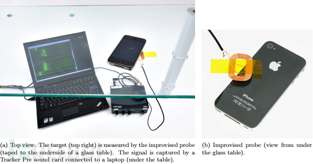

被测试的是一部iPhone 4,当手机正在进行加密操作时,研究员在手机周围放置了一个2美元的磁探针。经测试发现,周围散发着足够多的电磁,完全能够窃取验证终端用户敏感数据和金融信息的密钥。
还可以发现另外一种攻击方法,用一个USB适配器连接到手机的USB电缆,然后用USB声卡捕捉信号。
