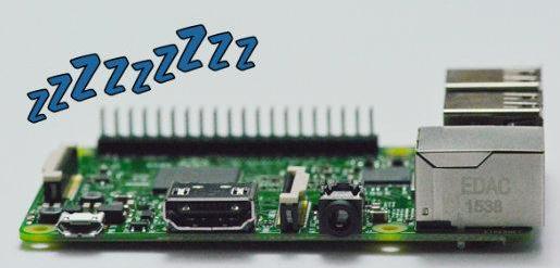

作者觉得孩子的房间有些冷,并且需要监控房间的温度来保证较高质量的睡眠。于是我决定建立一个基于树莓派的温度监控系统来监控房间温度,获得一些数据,然后利用这些数据寻求解决方案。
制定方案
第一步是建立树莓派的应用程序来分析和统计远程传感器采集的数据(其实在这一步里,树莓派可以,当然别的开发板也可以,例如Arduino,这个作者也尝试使用过)作者看到别人推荐的DS18B20温度传感器,于是便买了一些,作者在树莓派上测试了它(通过GPIO接口),同时也在Arduino UNO上做了测试(通过PWM输出)。后来我买了防水的传感器(点击我),又买了晶体管大小的传感器(点击我),最后发现防水的传感器精确度更高一些。
这些传感器由树莓派内置的 w1-gpio库支持,在1-wire设备的驱动读出,位置/sys/bus/w1/devices。我将传感器和一些 Raspberry Pi A+连接好,然后将他们放在房间一些需要测试的位置。
我从Nest恒温系统调节房间温度,这样可以更准确的了解温度情况。这是在房间书架上放的树莓派
然后我迅速的建立第一个版本的程序(利用Node.js来建立一个非常简单的监控程序以及监控页面),代码以及程序都已公开(点击我)。几周后,我在24小时实时更新的数据发现了每个寒冷的夜晚都有一个相同的趋势。
