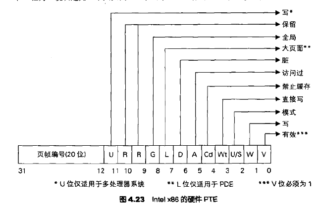

最近看DEP,说页表项中有执行保护标记(NX/XD),可是我查32位的PTE结构中没有XD标志啊。大神知道是什么原因吗?

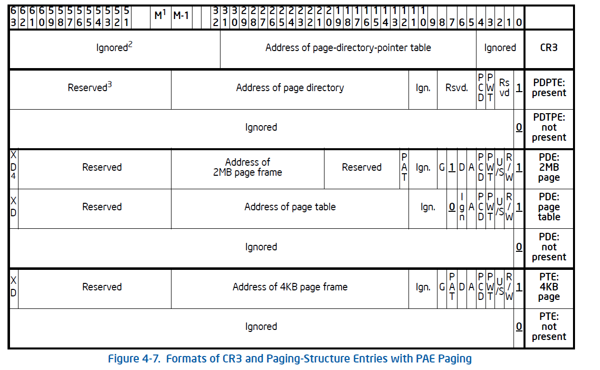

lingyu
1、需要开启PAE
2、EFER.NXE需要开启

VulMan
也就是没开启PAE的情况下,32位是不支持硬件DEP的吗

是的,需要开启PAE才可以
