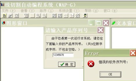

公司于13年中旬购置的设备,配套的软件要加密狗,此狗只能在有25pin打印口的845主板上使用。可想而知目前市场上二手的845主板很难买到稳定的。现在我试着打狗,争取在新电脑上面使用。笨方法是利用MultiKey进行模拟。而我现在用OD爆破。

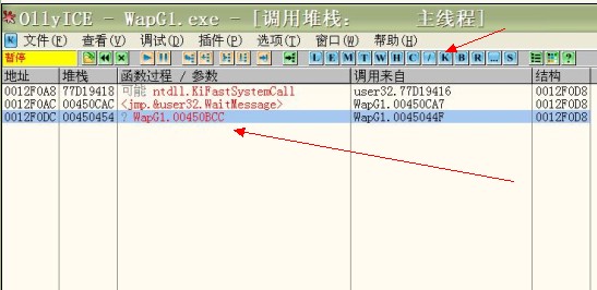

1.OD载入,输入假码,根据提示点暂停
2.点击K,看到如图
找到以下汇编,把call  ,nop ,然后再另存到一个新到exe.
00450449        /75 09         jnz     short 00450454
0045044B     |. |8BD4          mov     edx, esp
0045044D     |. |8BC3          mov     eax, ebx
0045044F        |E8 90909090   call    90D594E4                         ;  改成nop
00450454     |> \83C4 1C       add     esp, 1C
00450457     |.  5B            pop     ebx

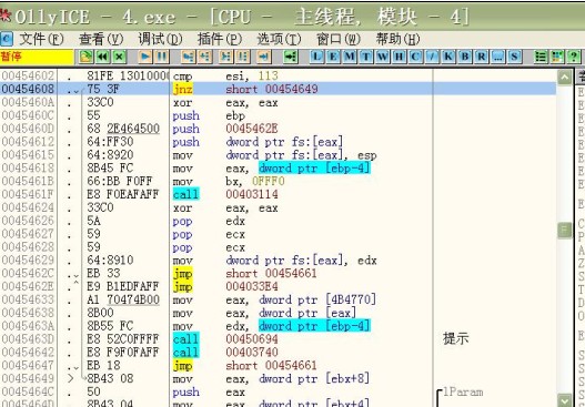

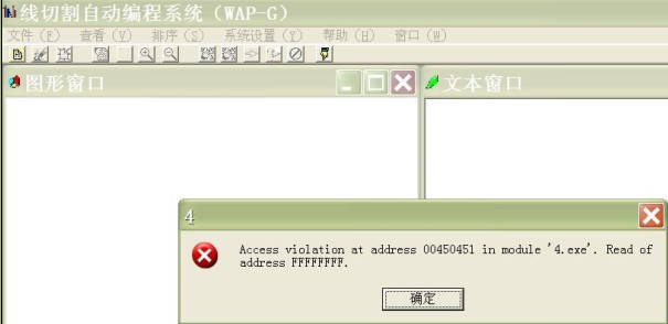

3.od载入刚才的新文件,发现错误提示,,暂停

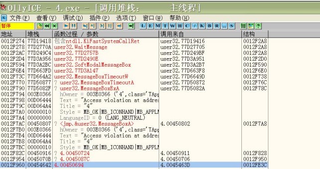

点击K,看到如下图:
4.看到  454642,,,,,,进去
00454608      EB 3F         jmp     short 00454649     把jnz 改成jmp
成功了。可是有不完美的地方,帮助菜单无法打开。请问一下怎么才能输入假码进入,然后也可以打开帮助菜单呢?非常感谢

  用Dark 打开 就能看到按钮事件地址了。 关键call就是圈的那一个。 爆破的话直接下面不跳就OK 。
