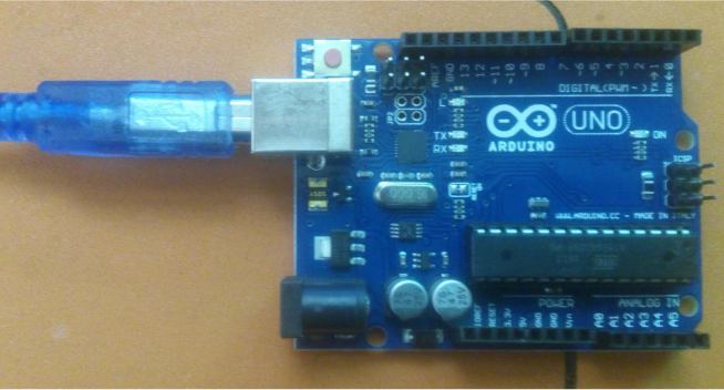

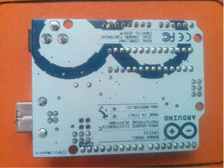

Arduino相关图片(有两图:一张开发板的,另一张是模块的)

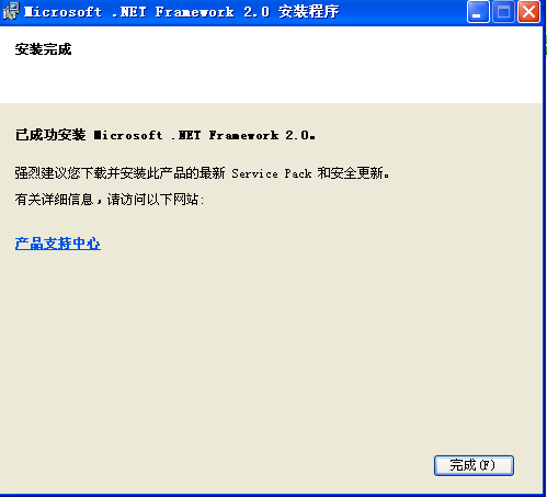

第一步 如果你的电脑里面没有安装.net framework 2.0,你不知道的话可以先跳过,等会会提示你的。(我在虚拟机里安装了一下)
图:安装完成

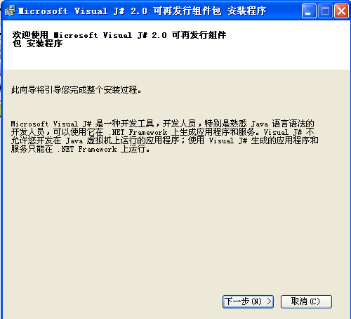

第二步 安装J#,如果第一步没做这里会提示。

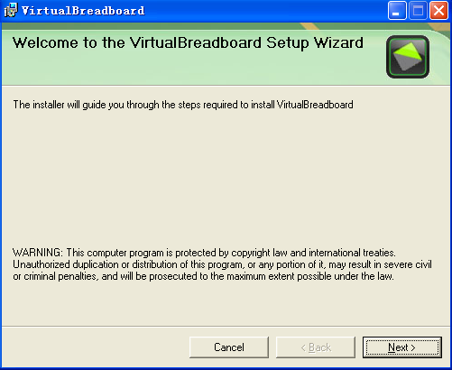

第三步 安装VBB
第四步 安装完成

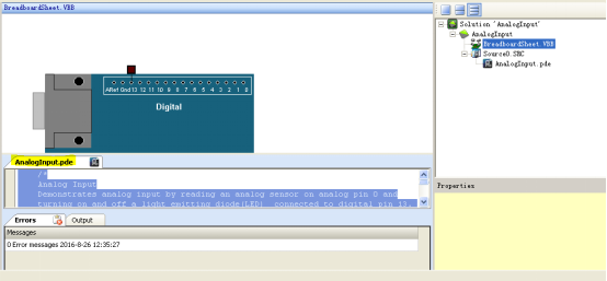

直接选个例子试试,运行起来上面的LED灯会闪烁。
.pde代码如下(如果没学过编程,或许看不懂,可以百度一下,官方也会相关教程的):

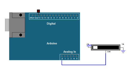

        The circuit:
        * Potentiometer attached to analog input 0
        * center pin of the potentiometer to the analog pin
        * one side pin (either one) to ground
        * the other side pin to +5V
        * LED anode (long leg) attached to digital output 13
        * LED cathode (short leg) attached to ground
        * Note: because most Arduinos have a built-in LED attached
        to pin 13 on the board, the LED is optional.

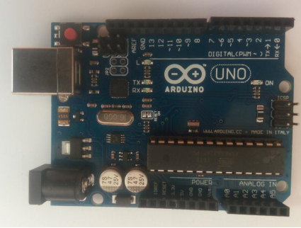

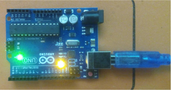

首先,拿出我们的开发板,我的开发板是这样的:

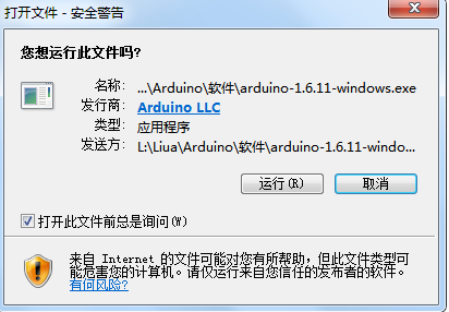

2、打开安装文件,系统提示是否运行,点击“运行”

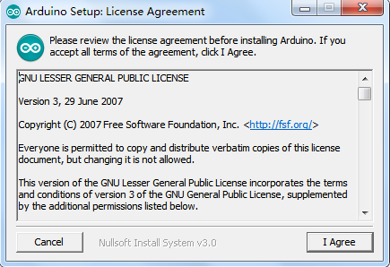

3、然后,是否同意,不管它,点击“I Agree”

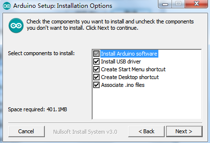

4、安装选项,一般默认是全部,点击“Next”

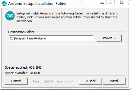

5、安装路径,一般默认的就行了,你也可以选择别的位置

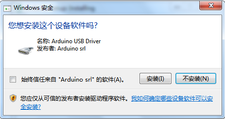

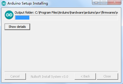

7、在安装过程中,可能提示安装驱动,点击“安装”
8、安装完成

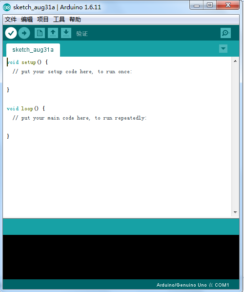

9、运行Arduino程序

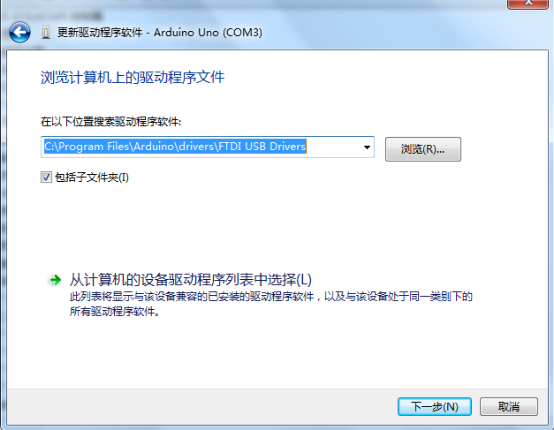

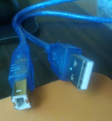

10、开发板连接到电脑,可能系统不识别

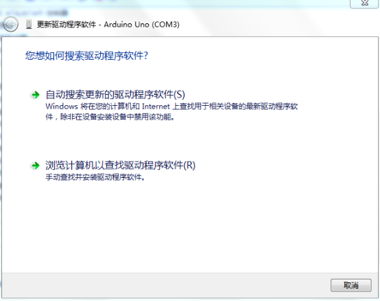

11、按鼠标右键,更新驱动
12、点击“下一步”

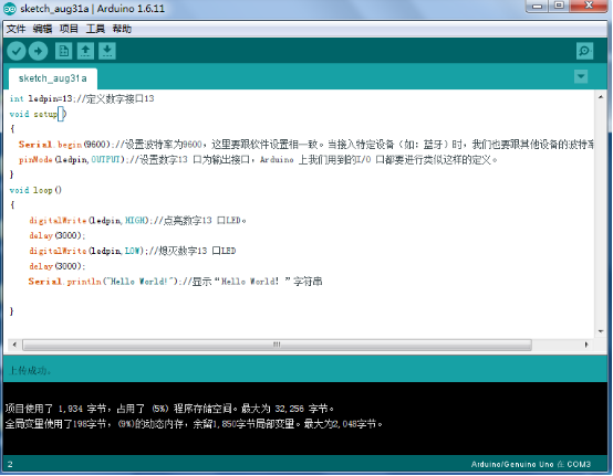

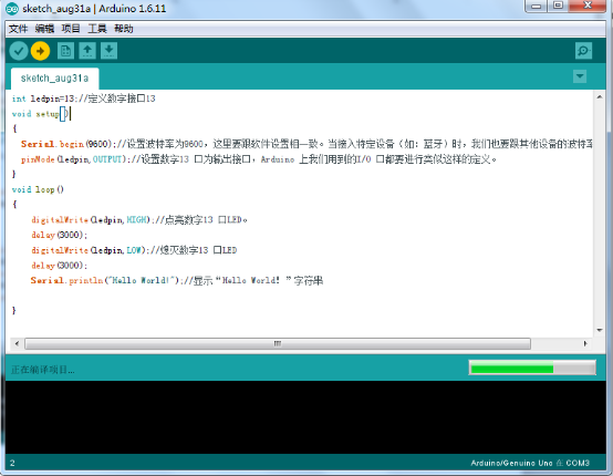

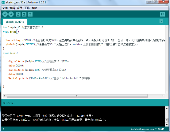

14、在界面复制上代码:
int ledpin=13;//定义数字接口13
void setup()
  Serial.begin(9600);//设置波特率为9600,这里要跟软件设置相一致。当接入特定设备(如:蓝牙)时,我们也要跟其他设备的波特率达到一致。
  pinMode(ledpin,OUTPUT);//设置数字13 口为输出接口,Arduino 上我们用到的I/O 口都要进行类似这样的定义。
void loop()
    digitalWrite(ledpin,HIGH);//点亮数字13 口LED。
    delay(3000);
    digitalWrite(ledpin,LOW);//熄灭数字13 口LED
    delay(3000);
    Serial.println("Hello World!");//显示“Hello World!”字符串

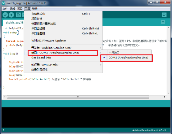

15、查看端口是否是开发板的端口

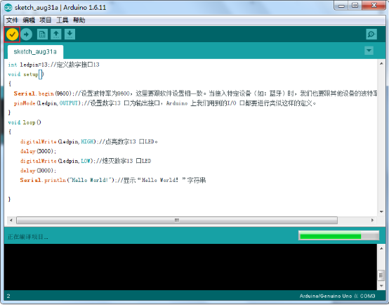

16、验证程序
17、上传程序到开发板
就可以看到效果了。
