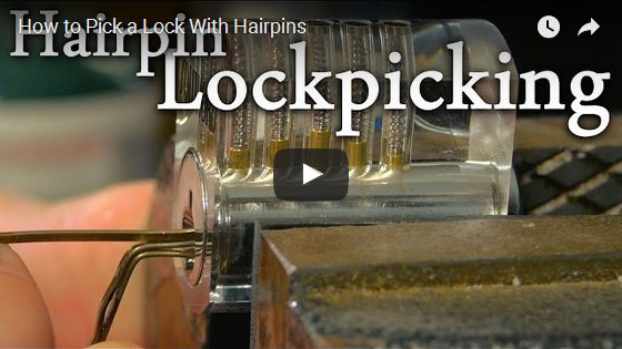

然后看这个视频:
正如您所见:开锁很容易。
一个小偷甚至不需要特殊的工具。他就可以通过两个发夹打开你的锁!

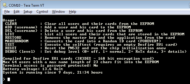

5、提供了一个非常容易使用的界面可以通过一个USB电缆与终端程序相联,允许您很快添加或删除用户。即使电脑初学者很快可以管理用户授权。
6、你可以储存64个用户在卡片微处理器里的EEPROM。超过64用户可能通过修改源代码。
7、访问终端接口是用密码保护的。
8、如果你或你的房客丢失RFID卡,您可以轻松地从EEPROM删除这张卡,无需改变机械门锁。

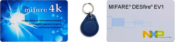

RFID卡和令牌
什么将取代你的机械钥匙?
您可以选择一个RFID卡或令牌像这样:
这些卡片对于弯曲是很敏感的,所以你应该把它们放在你的钱包,而不是口袋里。
每个RFID卡或令牌具有唯一的ID号,这是由工厂分配的,以后不能修改。有的卡(如Mifare Classic),有一个4字节允许2^ 32种可能的ID,其他卡 (如MIFARE DESFire),使用7字节的ID允许2^ 56种可能的ID:远远超过任何机械钥匙。
我的项目支持13,56MHz卡遵守智能卡标准ISO14443 A和B,或ISO 18092。更多细节见维基百科。

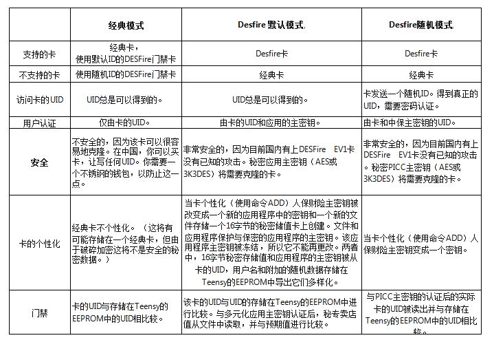

您可以编译源代码为两种可能的操作模式:
1.适用于MIFARE经典卡:在此模式下一张卡的ID被用于识别一个用户来开门。 (不建议)
2.适用于Mifare DESFire卡:在这种模式下,密钥长128位或168位能够保护你的门。但是,即使在MIFARE经典模式蛮力攻击是不可能的,因为攻击者不知道自己的卡ID,这意味着他将不得不尝试2 ^ 32甚至2 ^56可能卡的ID。
这是不可能的,因为在Teensy运行开门代码时,在无效的判定后延迟了1秒。攻击者无法生存足够长的时间来测试所有的可能性,因为这将需要140年。

Mifare Classic 和 Desfire对比

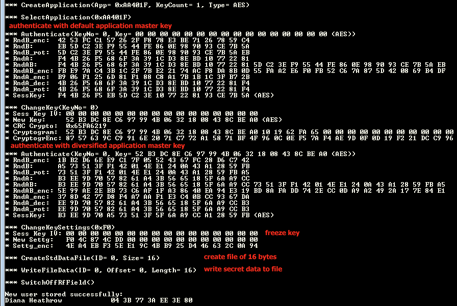

经典卡是完全静态的,而DESFire卡存储数据包含在“applications”中,"files" 是动态大小的。
什么是应用程序?
应用程序无非就是文件的容器。
想象一下,一张RFID卡发给一所大学的学生。
这张卡,学生即可以在食堂吃饭,可以用来停他的车。
在这个例子中,卡上的两个应用程序是独立的:一个食堂应用程序和一个停车应用程序。
学生可以给午餐和停车充钱,这会被存储在相应的应用程序文件中。
每个应用程序具有一个或多个加密密钥(该应用程序的密钥),其允许改变相应的应用程序存储的值。
每个密钥可能只有读权限、只有写权限或两者兼而有之。
此外,该卡具有另一个重要的密钥:PICC主密钥,这是“god Key”。
PICC主密钥允许创建和删除应用程序,分配密钥给每个应用程序,甚至格式化整个卡。
但有趣的是PICC主密钥无法访问存储在应用程序中的数据。
无论是食堂,还是停车位都无法知道PICC主密钥。
他们只能访问到相应的应用程序,却不能超出这个权限。

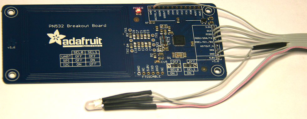

您应该安装转接板在你家门的内侧。
你可以在它上面安装一个塑料或木盒保护其免受机械损坏。
在那个盒里也要安装一个双色LED(红/绿)总是显示系统是否正常工作。
一根长平线把它与主板连接起来。
在这里,你可以看到转接板通过扁平电缆与双色LED连接的照片:

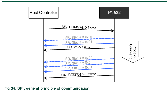

首先,你必须在板子上焊接定义通信模式的两个跳线。
线太长,I2C传输就会变弱,因为I2C是上拉电阻的集电极开路总线。
我用10kHz的低速SPI通信。
所以,你必须设置跳线:SEL0= OFF和SEL1= ON。
阅读Wikipedia有关SPI和I2C。
我故意焊接在门上不使用任何插头,这里是为了更安全。
板之间的电缆连接
转接板(装在门的内侧)和主板(你放在靠近门口的一个安全的地方)之间需要一根长一点的线缆。
我用10条扁平电缆。
如果你不希望使用扁平电缆也可以用一根网线。
但网线只有8根线。
在这种情况下,你可以在另一个地方(而不是在门上)安装LED,这样你就只需要8根线。
SPI总线需要用几个兆赫的速度正常运行。
这样就不能用较长的电缆来传送信号。
所以我把SPI的速度限制在10kHz。
即使超过3米的电缆信号在示波器上看起来也绝对清晰。
我想,即使10米也能没有任何问题的工作。
当使用Defire卡,你甚至可以附加一个SPI电缆,但你永远不会看到在电缆上传输的加密密钥。
在只有加密的随机值传送和密钥变化成新的密钥发送也从未离开Teensy会话密钥加密。

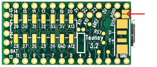

首先,你必须弄掉在Teensy与纸板切割机底部的小跳线。
否则,从USB电缆来的5V将与主板的5V电源直接连接。
这将导致当前电流在计算机关闭的时候主板开启,反之亦然。

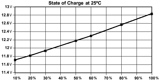

在13,6V电池具有非常高的阻抗。
当你拔下充电器,你会看到,电压迅速下降(2分钟内)从13,6V到12,8V,然后非常非常缓慢到12,0V(几天之内)。 这个是正常的。
此图显示了可以从电压直接推导出一个铅蓄电池的充电状态。
你看,在12,8V电池100%满。
你会发现在batteryuniversity.com很多有关电池的详细信息。

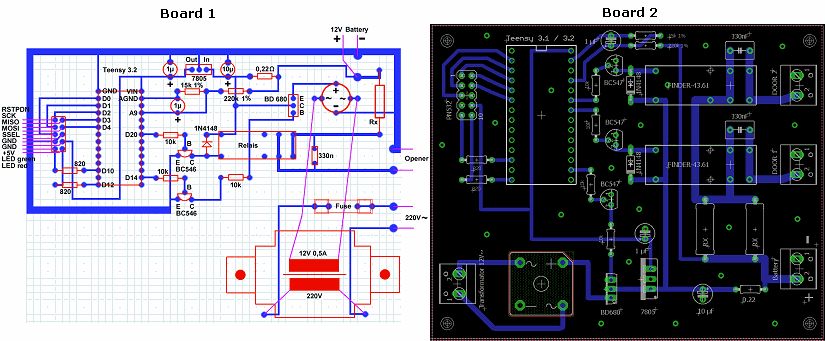

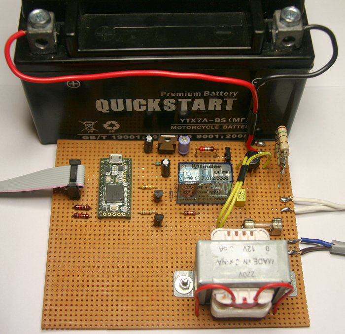

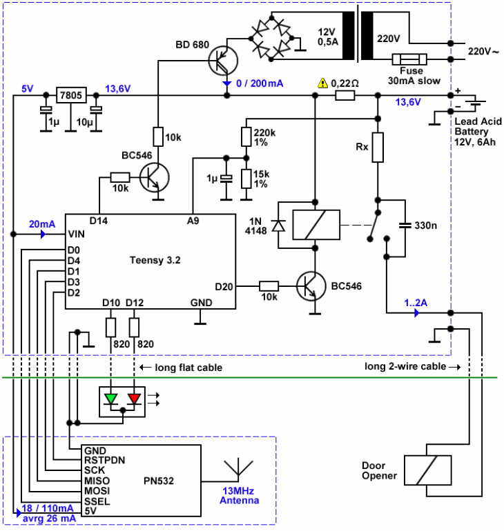

主板
在左侧的扁平电缆连接到RFID读取器。在右边的电缆连接到门的线包和电源线(220V)。
这里是电路图:
当继电器开关打开门。继电器会被激活100毫秒(区间可以在源代码进行配置)。
该变压器让电池正好以200mA电流充电。
电池不应该被接入比它高10%以上的电流,否则寿命将被缩短。
6Ah电池需要的最大充电电流为600mA。
一个12V变压器提供12V*√2=17V的峰值电压。当连接到电池合拢时,这个电压为实际电池的电压。
该BD680是PNP达林顿晶体管,集成电阻:
在这里,该晶体管相当于一个开关。
Teensy处理器会测量模拟输入引脚(A9)的电池电压。
通过BD680频繁打开和关闭,电池电压稳定在13,5V和13,7V之间。
当处理器检测到,电压出错(<13,0V或>14,0V)红色LED会闪烁,表明出现了问题。
原因可能是一个电源故障或缺陷。
标有黄色感叹号的电阻器的作用就像一根保险丝。
在7805短路或在整流器短路就会玩完,避免超过100A流过电路的情况下,该电阻应为1/ 4W。

主板布局
在zip文件中,你会找到我设计的单层线路板来手动焊接(Board1)。
这款主板对电子初学者来说也是非常容易焊接的。
我也只花了半天就全部连接起来了。
此外,您找到一个Board 2,是由Josef Krusch在Eagle 7.6上设计的。
你可以用Eagle的免费版本打开这个Eagle文件。
如果你想要一个专业的电路板,可以将这个发送到厂家,做PCB双层板。
在board 2上,你可以看到两个继电器。
上面的继电器是未来扩展用的。
也许有一天,你想单独打开两扇门。
但目前的源代码是没有为此做准备。所以省略了上继电器、BC547、1N4148、330nF和10K。
如何计算Rx

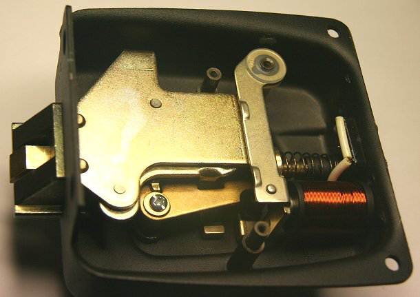

电阻Rx限制通过开门电磁铁,您在下面的图片中可以看到。
在这里,你看到的锁打开(底板被移动)。
我在门的内侧安装此锁。
我去除锁前面部分,所以不可以从门外进行操作。
首先,线包连接到可调节的直流电源上。
电压从零缓慢上升,直到锁被打开。
在我这里,这个电压在2,8V。
但是,这是太不安全。用更高的电压来确保门始终能够被打开。
我选择使用3,5V。
然后,我当前使用3,5V电压,1,3A电流。
至于我都开两扇门同时我在这两个系列电磁阀连接。
所以,我需要7V电压、1,3A电流。
Rx电压12V - 7V= 5V,这导致电阻器:
现在计算电阻的功率:
P = U*I = 5V*1,3A = 6,5W
如果您当地的电子商店不具备这个值,可以切换多个电阻并联。
例如4 *15Ω其中每个应具有2瓦特的功率。
这将导致3,75Ω用8瓦总电阻。
要计算两个电阻并联可以用公式:
R total = (R1 * R2) / (R1 + R2)

他们甚至添加电子元件来接管其他地方失效的部件。
例如5凝汽器切换运行,其实只需要一个就足够了。
我维修电子设备好多年并且大量处理电子元件失效的经验。
这些通常是与高电压,高电流工作,会变热的半导体。
具有高电流工作的电解质凝汽器频繁失败(这是开关模式电源的供电最常见的原因)。
我已经为这扇门设计了一个长的寿命。
这里的零件是不会发烫的。
门开启线包的高电流由继电器而非晶体管切换,因为继电器更健壮(鲁棒性)。
该BD680容量高达4安培,但在这里它切换只要200毫安。
这相当于它的5%的电位。
我建议使用容量为3安培的整流器,虽然流过的电流只有200 mA。
你应该尽可能避免使用插头。
在我的照片,你看到Teensy是直接焊在电路板上只是为了避免将来发生接触问题。
扁平电缆插头应该有镀金的。
你应该若干年后更换的唯一部件是电池。
最后,我想这对电子产品的预期寿命应该是20 - - 30年,甚至更多。

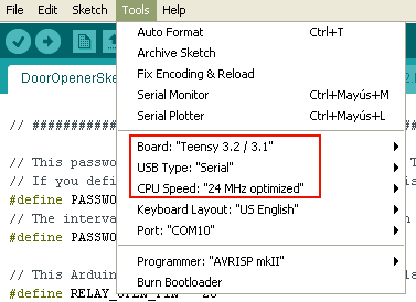

您可以从arduino.cc安装 Arduino的编译器和PJRC.com的Teensyduino库来编译,你会在ZIP文件中找到的草图。
您必须像这样配置编译器的设置:

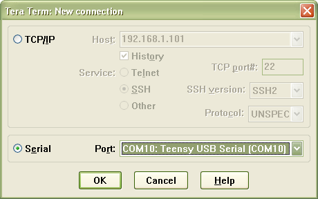

您可以通过终端程序和Teensy通信。
您可以使用免费TeraTerm或内置于Arduino编译器的串行监视器。
你不必在意波特率,因为theTeensy忽略它(不像老式的Arduino板)。
数据总是能用USB速度传输的。
如果使用串行监视器必须选择COM端口(菜单“工具”,见下图),并配置它来发送换行符:
如果你使用TeraTerm你只需要选择COM端口:
重要信息:如果Teensy没有电源(如果断开电池),或者如果您按Teensy的“Program”按钮,而COM端口是在终端程序中打开你首先必须关闭的COM端口,断开USB连接线,重新连接,然后打开COM端口重新!
为了避免这种情况,你应该先关闭COM端口(TeraTerm菜单“Disconnect”),通过Teensy电源或按“程序”按钮来移除。
其原因是,Windows不会移除COM端口,而任何程序都有端口仍处于打开状态(尽管Teensy已断开)。
管理用户
在终端程序打开COM端口后,你会看不到任何东西。
如果启用密码保护你现在必须输入密码并按下回车键,否则,你直接按回车键。
在这两种情况下,主菜单会出现:
菜单显示可用的命令和实际状态。
如果你减少用户名字符长度(数量),可以存储超过64个用户在EEPROM中。
清理
你总是要在一个新的Teensy板做的第一件事就是清除EEPROM:
键入“clear”,然后按Enter。
添加
要添加访问权限的新用户,键入“添加”,后跟用户名,然后按Enter。
正如你看到的,这些卡使用一个字节7 UID(Desfire)。
除了存储在Teensy的EEPROM中ID和用户名,还要几个步在要DESFIRE卡上执行。 见下文。
恢复
以后,您可以通过执行命令RESTORE撤消DESFire卡上的所有这些变化。
RESTORE是复位PICC主密钥到出厂默认密钥和从Teensy EEPROM中删除用户。
这是为了同一用户名能存储在多张卡里。
如果以后使用DEL命令将立即在卡中删除该用户。
如果你想删除这些卡中的一个,你要给每张卡取一个唯一名称,如“约翰·希尔顿1”,“约翰·希尔顿2”,等等。
列表
要显示所有被授权的用户,使用LIST命令。用户按字母顺序排序。

复位命令是把PN532的RSTPDN线拉低为400ms来复位电路板。
之后,芯片重新初始化运行,并在芯片中能够被读出。
除了此以外,还能检测到通信错误的PN532自动复位。

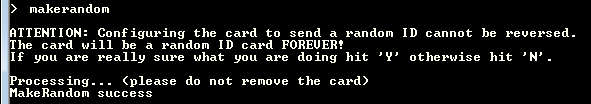

MAKERANDOM
此命令是配置一张Desfire卡总是发送不同的随机ID和隐藏它是真实的UID。
请参阅以下有关不同操作模式的更多细节。

PN532通信协议
PN532采用了非常复杂的通信协议。在ZIP压缩包中的文件手册有描述。
1.首先主机发送单个字节(DW =数据写入),告诉PN532现在的数据将被发送。
2.然后主机发送一个命令帧包含要执行的指令。
3.然后主机发送单个字节(SR =状态读取),请求PN532的状态。
4.如果PN532尚未准备,就会回复一个0×00字节。这意味着主机必须等待,当PN532准备好,就会回复一个0x01字节。
5.然后主机发送一个单字节(DR =数据的读取),告诉PN532需要一个数据包。
6.然后PN532发送的ACK帧(确认),其是固定字节序列(00,00,FF 00,FF,00)。这是确认该命令已被正确接收。
7.然后主机发送一个请求的PN532的状态单个字节(SR =状态读取)。
8.当PN532准备好了,会用0x01字节来响应。
9.然后主机发送一个单字节(DR =数据的读取),告诉PN532需要一个数据包。
10.最后PN532发送响应帧。

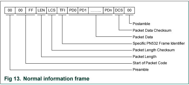

数据帧
命令帧和响应帧是这样的:
前驱和后继是可选的。
接收数据包必须先搜索开始标志结构{00,FF}。
然后是数据包长度和长度校验。
帧标识符(TFI)是0xD4如果帧从主机到PN532,0xD5为相反的方向发送。
之后而来的是,数据包的校验和。

该库将不可用旧DesFire卡(不建议使用),因为传统的认证没有落实。你需要EV1卡。
如果你搜索一张DESFire EV1卡的数据表,你只能找到NXP网站,这是完全无用的“短版”。
要获得完整的文档,你必须做出与恩智浦非披露协议(NDA),你得答应不把这个文档给别人。

三种操作模式
根据不同的编译器开关和卡的类型,你可以有3种不同的操作模式:
1.编译用#define USE_DESFIRE false你会得到经典模式,
2.编译用#define USE_DESFIRE true 和默认的 Desfire 卡你会得到Desfire 默认模式,
3.编译用#define USE_DESFIRE true 和随机ID Desfire 卡你会得到Desfire随机模式
如果在系统中DESFIRE默认模式或DESFIRE随机模式下工作,它只依赖卡。
所以这些两种类型的卡可以在同一时间可以混合使用。
要转换一个默认的DesFire卡到随机的DesFire卡,你必须执行命令MAKERANDOM。
注意:如果一个卡曾经被转换为使用随机ID,NXP不允许再转换。 (为什么??)
在源代码中,你还可以额外选择使用DesFire卡主密钥:
1.编译时,用#define USE_AES true,你使用128位AES密钥(最大读写距离:4,0厘米)
2.编译时,用#define USE_AES false,你使用168位3K3DES密钥(最大读写距离:5,3厘米)
在源代码中找到它包含文件Secrets.h:
1.PICC主密钥(AES或3K3DES)
2.密钥(3K3DES)查以得出的卡ID、用户名和随机数据的应用程序主密钥(DESFire非默认模式),
3.密钥(3K3DES)得出的卡ID、用户名和随机数据存储的密钥值(DESFIRE默认模式)。
第一次编译源代码的时候,您应该更改这3个密钥的。
注意:如果你已经个性化卡,然后更改源代码的PICC主密钥,你不能再认证这些卡。
因此,您首先在所有个性化卡片执行RESTORE命令后,更改代码的PICC主密钥是非常重要的。
RESTORE命令重置PICC主密钥到出厂默认,DES密钥会全部清零。

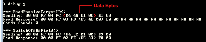

调试级别1
如果有任何通信出了问题,你可以使用我已经实现了的调试。
通过终端输入命令“debug 1”来激活基本调试。
这里你可以看到在1级的调试输出的一部分时,默认的DESFire卡个性化:
注意:您发现在ZIP文件的完整自检的调试输出。
调试级别2
输入“debug 2”,额外的数据包将被显示:
现在你看到发送到PN532的命令,并从PN532收到的答复。
字符“<”和“>”标记之间的数据字节是有效的数据包。

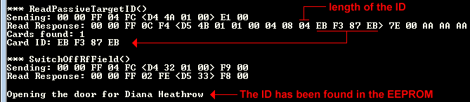

命令ReadPassiveTargetID接通RF场,并检查是否存在一张卡。
如果没有卡,只有3个数据字节返回(D5 4B 00)。
命令SwitchOffRfField关闭RF场以节省电量。
如果已经检测到卡的响应如下所示:
你看,现在更多的字节被传送。
它们包含卡的唯一ID和卡的附加信息。
在本例中的代码已经为MIFARE经典卡编译。
该ID是4字节长。
当卡被授权,门打开,绿灯闪烁1秒钟。
如果卡没有被授权,红色LED闪烁1秒钟,门不会打开。
如果代码编译为Mifare DESFire卡,门被打开之前会执行额外的加密操作。

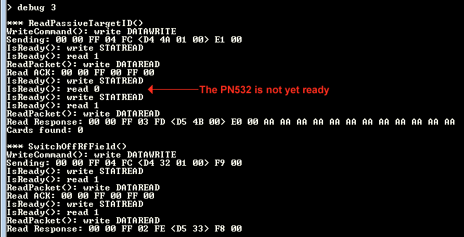

调试级别3
输入“debug 3”来激活详细的调试:
现在你看到的是Teensy和PN532,包括AC包和状态字节之间传输的每一个字节。

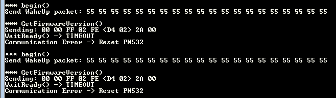

错误
每当Teensy检测到PN532没有反应,错误会打印到终端。
这个例子显示,PN532根本没有响应的情况。
Teensy拉RSTPDN线低到复位芯片,发送WakeUp数据包(参见手册),并再次尝试与芯片进行通信。
另外让你马上看到红色LED会闪烁速度很慢,有严重的错误。
如果你使用DesFire卡,你可能会看到超时错误时。
这种情况只有当卡离PN532的天线太远。
这超时意味着PN532没有收到该卡的答复。
在这种情况下发送到卡上的任何一条命令将返回一个超时错误。该卡的任何通信停滞。唯一的方法是调用SwitchOffRfField()和ReadPassiveTargetID()重新连接。执行(GetKeyVersion()和SelectApplication())的命令,当涉及到身份验证通信会出现故障。其原因是,加密增加了卡的功率消耗。奇怪的是AES比DES使用更多的权限。当您使用AES的卡必须距离PN532 4,0厘米范围内。当使用DES的距离可达5,3厘米。
