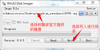

        首先,要注意不要买tf的sd卡套 我就买了一个 22块钱。打了水漂。根本不好使。后边才买的正规SD卡。这个大家要注意。推荐  金士顿 SD卡 8G 。烧录要用到几个软件。Win32_Disk_Imager用来写入树莓派官方提供的img镜像。其实用unetbootin-windows-581也没什么区别。后边我会打包这些小软件到我的网盘。下面,是一些烧录的图解。
烧录100%后,插入树莓派的SD接口就好了。

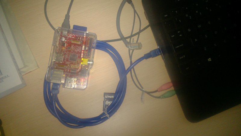

         有显示器的同学们,这段可以跳过。主要为我们这些没显示器的屌丝写的。土豪可以做朋友么?首先,按照我的图片进行连接。把树莓派与笔记本进行串接。当然,前提是:win7系统。双网卡(两个线口或者一个线口一个wifi都可以)。也可以不用网络单纯的进行树莓派与PC机的互动。
这里多出来的那根灰色的网线是我的外网线。被我拔掉了与树莓派没有关系。蓝色的是与树莓派串联的线。

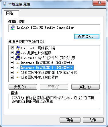

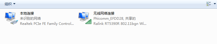

首先两个网卡。进行共享网络。

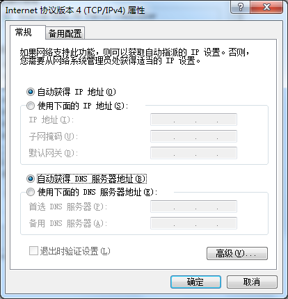

先把有线设置为自动获取。以便后续无线共享给有线的时候不会出错。

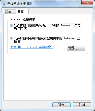

然后,用PC机连接外网的网卡对与树莓派进行连接的网卡共享网络。我这里是用无线连接的网络。所以,用无线共享给有线。
到这里初步的网络配置就完毕了。

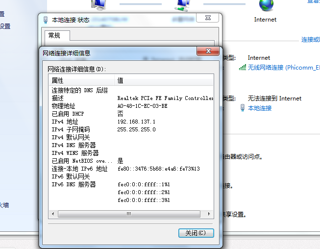

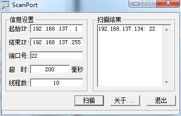

    要用到两个软件putty(用于ssh的登录)vncVEE。同类的软件也可以没什么区别。主要是ssh的远程登录和VNC的远程登录。我也会打包的。只有一个网卡的童鞋幸福了。。直接输入 你配置的IP就好了。比如我上边的192.168.23.1   那么我们这些双网卡有网的童鞋呢。我提供一个最快的方法。用端口扫描器 扫描那个IP开启22端口就好了。那么IP我们要如何定位呢。请看图
查看你与树莓派连接的网卡的详细信息。看IP地址。比如我的是192.168.137.1    那么 我们就用端口扫描器。扫描192.168.137.1----192.168.137.255 那个机子开着22端口就好了。

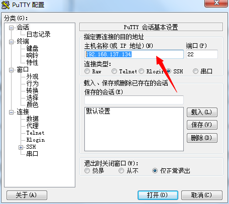

那么 我们就知道树莓派的IP是192.168.137.134了。用putty连接吧。

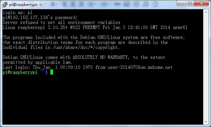

树莓派的用户名:pi 密码:raspberry 输入密码的时候是不会有显示的不是假死,是为了保护密码安全。
登录后的效果图。

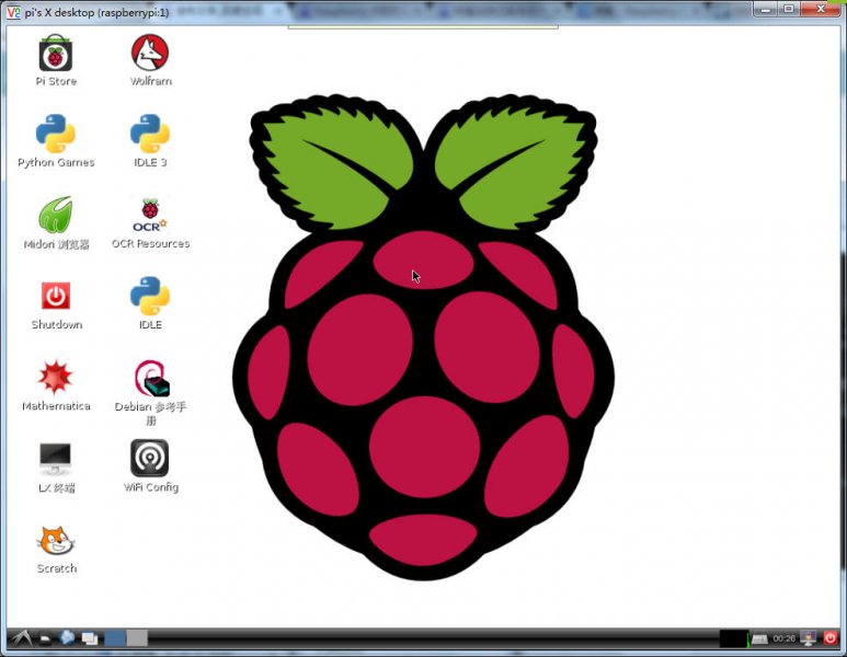

来下载安装树莓派的VNC软件包。问你Y/N就一直Y下去就好了 之后也是一样。安装完成后运行这句话。开启树莓派的VNC功能。1024x768 是分辨率。按自己的需要来更改。每运行一次命令就开启一个VNC服务。端口为 5901-590x 比如。输入了两次命令我想连接第二个就是192.168.137.134:5902.
vncserver -geometry 1024x768

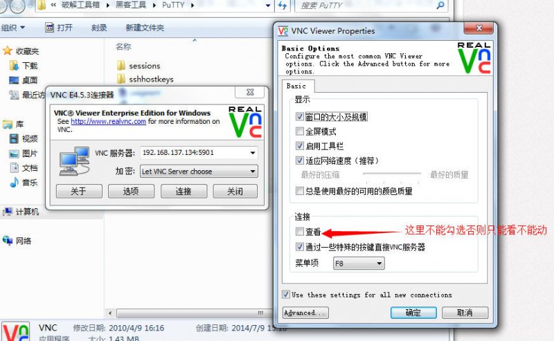

VNC部分就已经配置好了。下面连接吧。
连接成功图
汉化之类的大家参考。
