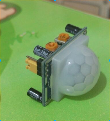

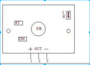

1 HC-SR501 感应模块简介

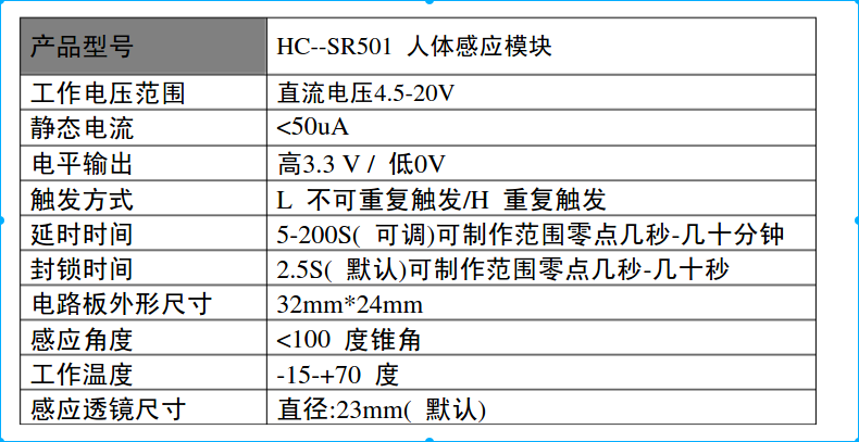

我们采用 HC-SR501型号的人体红外感应器来探测人体。更加详细的参数参考模块的使用说明书。

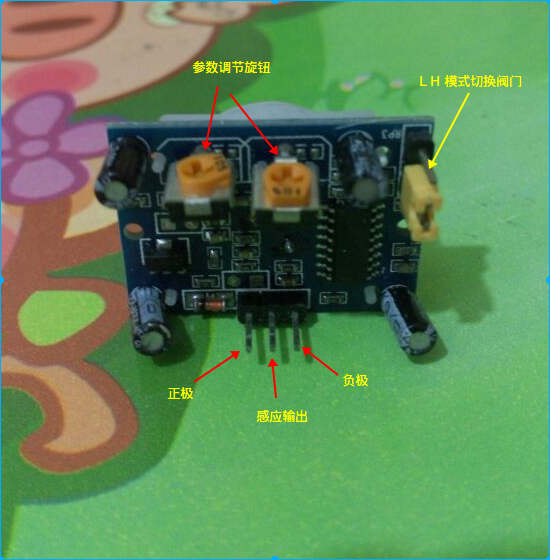

        对照前面的参数以及电路图,找到下面的左右针脚正负极,中间的PIN为感应输出,感应到人体时,输出3.3V高电平,检测不到信号时输出0。同时还要求工作电压在4.5V-20V之间。恰好树莓派的P1编号中第2,4号PIN都是5V的电压,满足要求,所以这次我们要接5V的电压。
        参数调节旋钮是用来扭动控制一些参数的。比如探测的延时时间,灵敏度等等。具体可以参看 HC -SR501的说明书。这里我们都使用默认值。
        但是有一个关键的L H模式调节阀门要介绍一下,右上角有三个针脚,按照我实物照片,假定从上到下为123 。还有一个黄色的套接头,图中套接头接通了2 3号,代表了H模式,这个套接头是可以拔下来的,然后插到上面来,接通1 2号,代表了L模式。
        L模式是不可重复触发,当探测到一次人体时,输出一次高电平,保持一段时间恢复低电平,在此期间如果还是检测到了人体也不再延长这个高电平的时间。等到低电平的封锁时间(前面默认是2.5S)过了以后才又开始检测。
        H模式是可以重复触发,如果一直感应到人体时,会一直输出高电平,直到探测不到人体后保持小段时间然后恢复低电平。

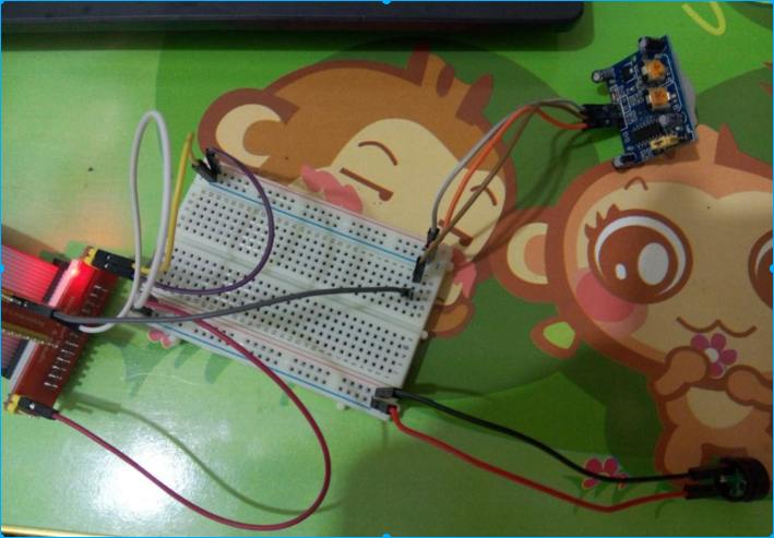

3接线以及测试
        模块左边的针脚1接P1编号的PIN2 为5V的正极,模块右边的针脚3的负极接PIN6,模块中间的针脚2输出线接PIN22(wiringPi就是标号6)。
接线图如下:
图中我连蜂鸣器也接上去了。当我们检测到人体的时候。使用前一节的beep函数发出警告声音。

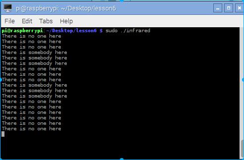

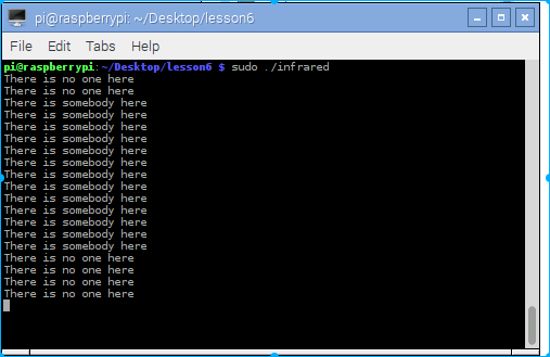

我们先初步检测一下模块有没有工作正常。测试HC-SR501不同的模式。
选择的H模式,套接头接下面两个脚。也就是可以重复触发,检测到人体,一直处于高电平。
可以看出中间是连续的检测,也就是高电平的时间随着人的活动延长了。
如果选择的L模式,套接头接上面两个脚。也就是不可以重复触发,检测到人体,输出高电平一段时间,后续一小段时间内检测到也不再延长这个高电平时间,必须等到锁定时间过了才会再次检测。
可以看出中间高电平的时间不是持续的。
