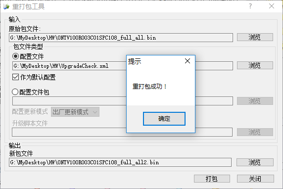

又开始搜索有关华为固件相关的工具,功夫不负有心人,终于在chinadsl上找到一个华为固件的重打包工具。
该工具的作用不是很清楚,实际测试时,我是用的一个老固件加一个xml来实现重打包操作的。

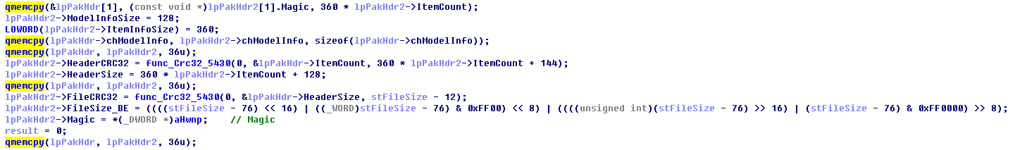

查了下发现没壳,还是VC++开发,IDA逆向过程也很顺利:
废话不多说,直接贴固件结构:
固件结构的C语言代码:
