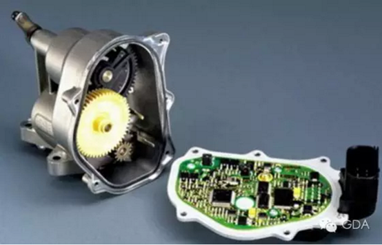

下面我截了几张发动机ECUPCB图,可以看出ECUPCB似乎和普通电子设备的PCB差不多。

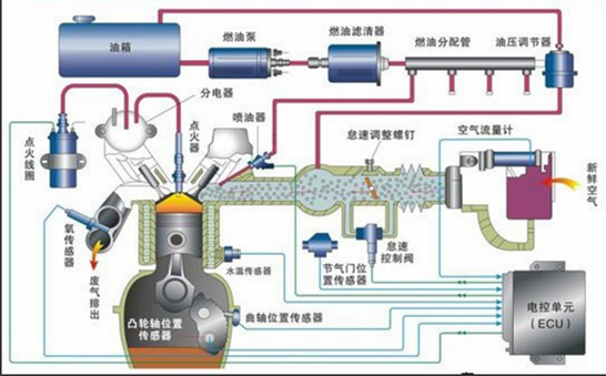

至于ECU控制发动机的原理,几乎所有将汽车的教材中都有,我就不多说了,否则得引出一堆东西,那就是给自己挖了一个大坑,所以还是那一句话:网上资料多,还得靠自摸^^!下图是我从PPT上截来的,应该是最直观易懂的图。

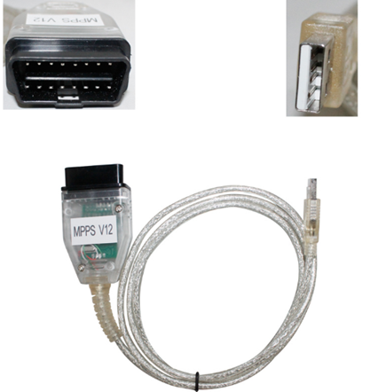

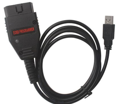

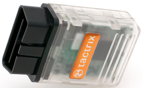

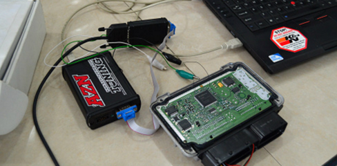

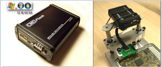

ECU固件的读取和普通设备的固件读取类似,但是也有差别。相似之处就是都需要硬件设备支持,不同在于接口方式的不同(实际上是废话^^)。当然有的ECU需要将ECU拆解下来进行固件读取,而有的可以直接通过OBD口进行固件读取,通过OBD读取更加简单,至少不用拆机和焊线。以下是我列举的一些可以进行ECU读写的工具,当然并不全,有需要的可以自行搜索购买。
工具名称
简介
CMD Flash
支持OBD2BDM BOOT模式对ECU进行读写
AZN Tuning
AZN改装店专用,似乎不向外出售
Galletto   1260
实际就是一根诊断线(内含OBD USB芯片)
OpenPort
支持OBD2进行数据读写
MPPS V13.02
Galletto   1260类似
当然如果你的汽车支持OBD2进行固件读写并且你已经熟悉读写ECU固件的诊断命令,那么你也可以连接OBD2接口并且向其发送诊断命令来操作,只是相对来说麻烦一些。
下图展示的以上列举的刷ECU固件的硬件工具的截图:
Galletto 1260
OpenPort
CMD Flash工具
AZN Tuning
MPPS v12

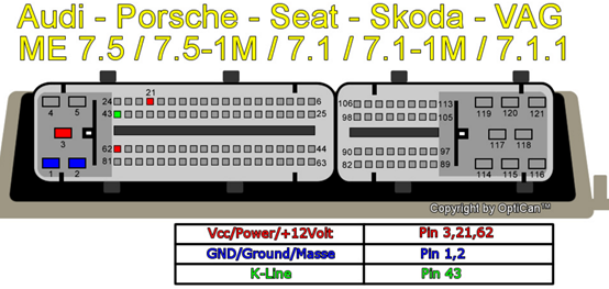

如果拆机的话,会涉及接线问题,你可以通过chip datasheet来搜索与你车型ECU相匹配的芯片手册。下面这张图是奥迪ECU的接口图,你可以根据自己ECU的类型找到其针脚定义。

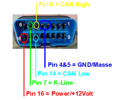

目前,大部分的汽车都支持OBDII来进行ECU的操作,因此来一张OBDII关键接口的图:

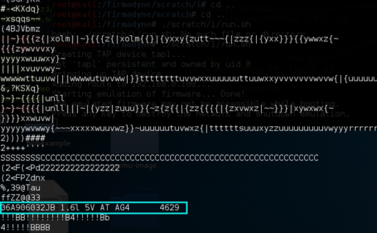

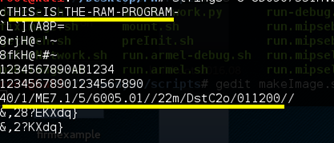

首先通过二进制数据中的字符串来看看该ECU固件的有哪些信息。
上图中我标记的第二行信息是该ECU的电子发行包,我们可以看出该ECU是采用的博世的ECU ME7.1。此后,我又发现了与发动机相关的信息,如图:

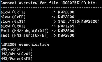

其中 06A906032JB为发动机零件号,通过零件号可以得知该车型的发动机为宝来发动机,但是ECU采用的是博世ECU,发动机排量为1600ml,变速器为AG4自动4档位等等。最后,我通过ME7Info提取出了更多的信息。比如可能的通信协议硬件号、软件号、软件版本、引擎ID等等信息。

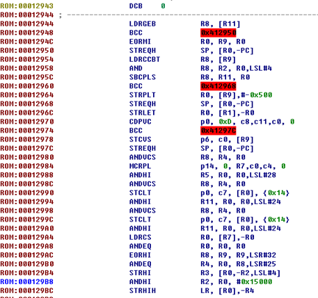

2.指令集识别
如果要对固件进行逆向工程的话,必须知道该固件的MCU类型,以便知道该ECU采用指令集类型。因此,我首先想到了binwalk,因而我尝试了一下,binwalk识别指令花了很长时间:
Binwalk识别出来竟然是ARM,着实让人兴奋了一把,因为个人对ARM指令还是比较熟悉的,更何况IDA还可以F5。但是看到后面的说明感觉就有点不对,怎么可能只有540条有效指令。随后,我用IDA来验证了一下,反汇编指令选择ARM big endian。并且从0x12943的位置开始进行反汇编,如图:
可以明显的看出,这是不正常的代码,并且根据经验,固件开始部分应该会有一大堆中断跳转,但通过ARM Big Endian 得到的代码却是如下这样:
另外我也尝试了使用little endian方式来反汇编,同样是不正确的。

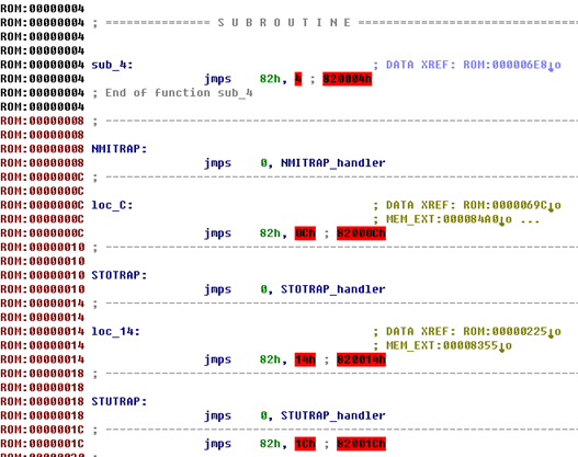

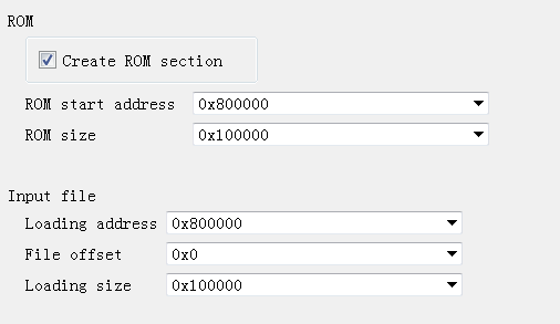

此时,第一步提取的固件信息就很有用了,至少为我们提供了搜索的线索,结合固件涉及的电子属性和发动机相关信息,我发现该ECU属于英飞凌的(Infineon,前身为西门子集团的半导体部门),而该ECU采用的是C16X系列的内核,也就是说该ECU封装的实际上C16XMCU,这款MCU原先属于西门子,因此指令集极有可能也是西门子的。强大的IDA果然没有让我失望,其完全支持C16X家族系列。在IDA中我选择Siemens C166进行反汇编,确认后需要填写RAMROM地址RAMROM地址目前还不清楚,因而先空着直接反汇编。
从图中我们可以看出部分跳转指令是正常的,但是有的又不正常(红色阴影的地址)。不正常的地址有一个共同点就是都是基于0x820000的地址。因而,部分于MCU相关的中断服务以及硬件管理代码可能的基地址为0x000000,这就是这部分代码可能映射在0x0000000处,而部分与ECU相关的中断服务和硬件管理代码可能的基地址为0x820000。如果你关心MCU的代码可以将固件分割后进行分段加载,我这里只是简单将整个固件映射到0x800000,因为我只关心ECU的代码,所以将该ROM的起始地址设置为0x800000,而我们的固件大小为1M,因此ROM大小设置为0x100000,加载地址和大小和ROM设置成为一样。RAM采用默认的方式不管它。
反汇编后,我们可以看到MCU相关的中断跳转表。
