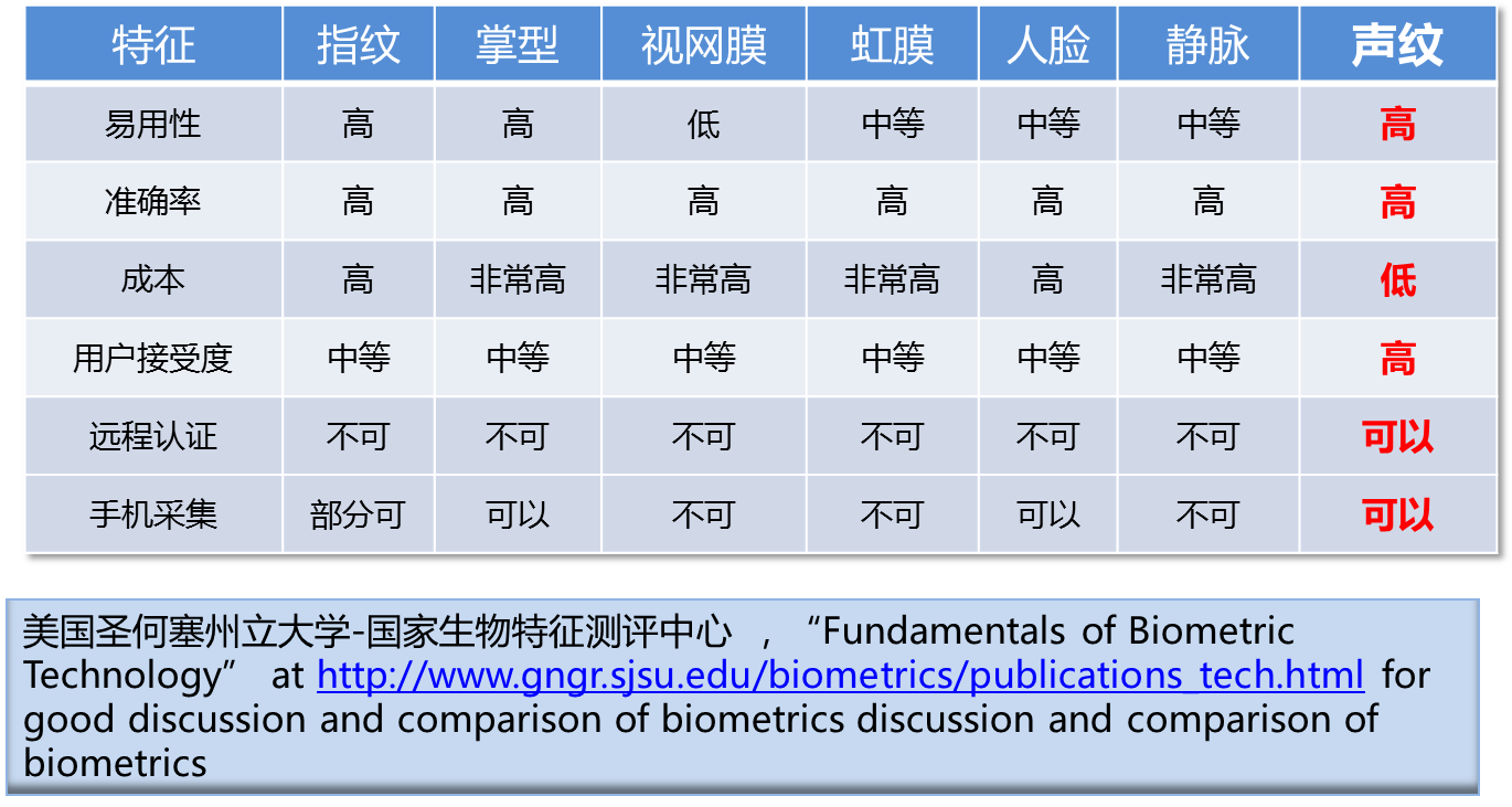

各种生物特征比较
声纹是指人类语音中携带言语信息的声波频谱,它同指纹一样,具备独特的生物学特征,具有身份识别的作用,不仅具有特定性,而且具有相对的稳定性

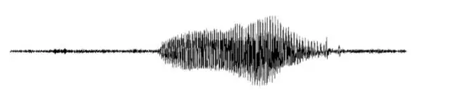

。声音信号是一维连续信号,将它进行离散化后,就可以得到我们现在常见的计算机可以处理的声音信号。
计算机可以处理的离散声音信号

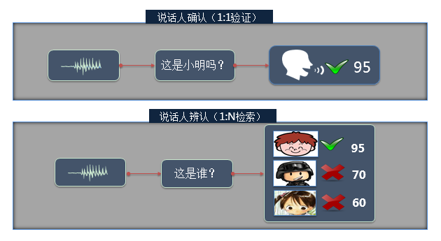

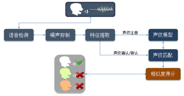

对于一个生物识别系统而言,如果它的工作模式是需要你提供自己的身份(账号)以及生物特征,然后跟之前保存好的你本人的生物特征进行比对,确认两者是否一致(即你是不是你),那么它是一个1:1的识别系统(也可以叫说话人确认,Speaker Verification);如果它只需要你提供生物特征,然后从后台多条生物特征记录中搜寻出哪个是你(即你是谁),或者哪个都不是你,那么它是一个1:N的识别系统(也可以叫辨认,Speaker Identification),见图1。技术上,简单的声纹识别的系统工作流程图来见图2。
图1 说话人确认和说话人辨认
图2 声纹识别工作流程图

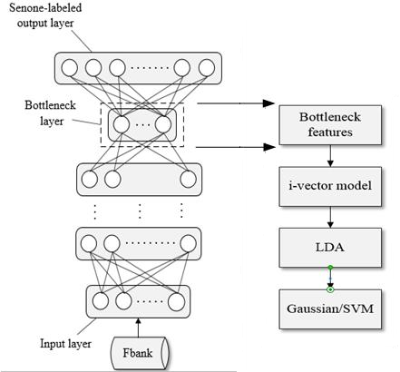

,目前还是N.Dehak在2009年提出的iVector框架一统天下,虽然在深度学习大红大紫的今天,声纹领域也难免被影响,在传统的UBM-iVector框架下衍化出了DNN-iVector,也仅仅是使用DNN(或者BN)提取特征代替MFCC或者作为MFCC的补充,后端学习框架依然是iVector。

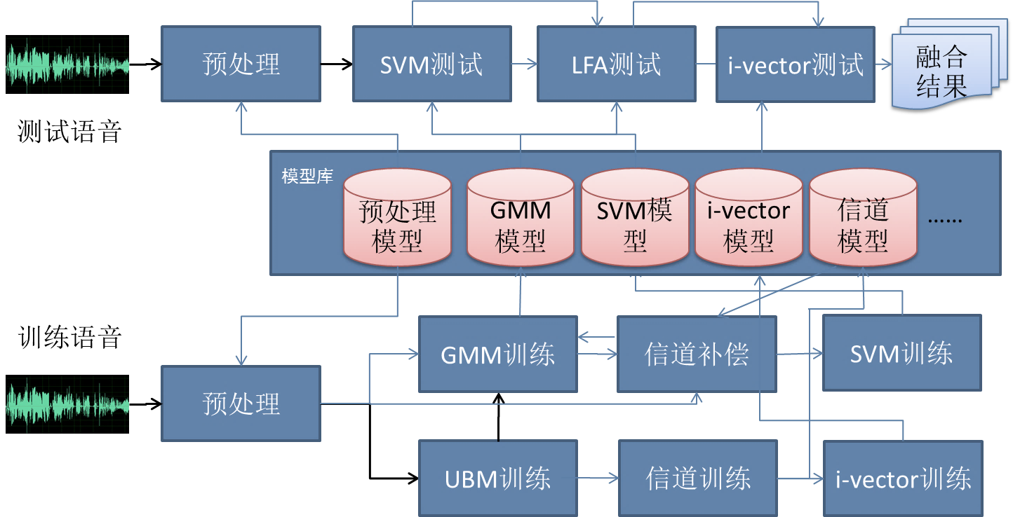

图3示出了一个完整的声纹识别系统的训练和测试流程,可以看到在其中iVector模型的训练以及随后的信道补偿模型训练是最重要的环节。在特征阶段,可以使用BottleNeck特征取代或者补充MFCC特征,输入到iVector框架中训练模型,如图4所示。
图3 声纹识别算法的完整训练和识别框架
图4 使用BottleNeck特征训练iVector模型
