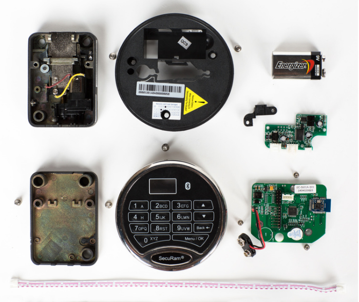

下面将演示拆卸SecuRam ProLogic 0601a-b01输入电路板和SecuRam el-0701锁体的过程。输入端允许用户输入一个6位数的PIN号码。当输入正确时,输入端向处于保险箱内部的锁体发送一个电信号。锁体将收回螺栓,允许保险箱被打开。输入端除除支持蓝牙通信外,还支持通过iOS或Android的应用程序进行控制。
拆卸

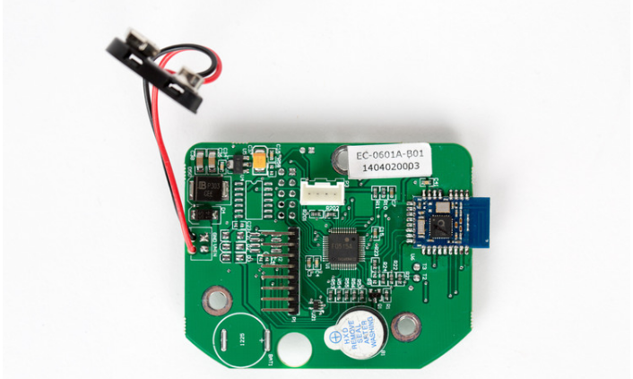

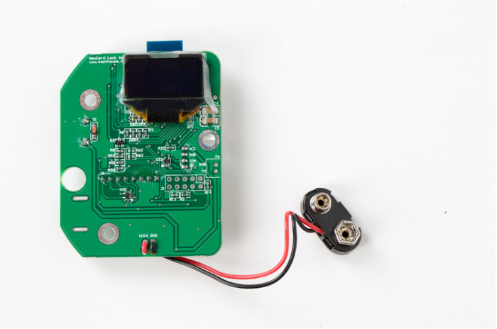

该输入端电路板正面有一个9V的电池及一个10针调试接口连接(J1)。
电路板背面的版面上有一个主单片机(一款Renesas78K0系列的单片机,型号:μpd78f0515a(U1))。它内置了 NXP qn902x SOC(U6) 低耗蓝牙通信芯片。还有键盘头引脚(P1)和4针串行接口(P3; 上图四个小点的白框)等外围设备,锁体也位于此侧。此串行接口既可用于与外部通信,又可将电信号传送到锁体。还有几个闲置的空间(U2,U4 BAT1),这些控件可能是之前用于调试,或者曾经在这块电路板上安装过其他组件。

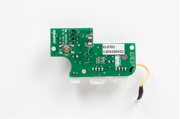

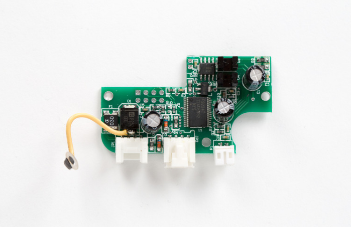

正面的锁体电路板使用了一个简单的RenesasμPD78F9234单片机(U1)。目前仅发现其通过4-pin串行通信接口(JP1)与输入键盘相连,还有另一个靠近4-pin串行接口的串行接口(JP2),这个接口被锁体的外壳隐藏了起来。此外在单片机上被隐藏的还有一个与14-pin连接的2-pin连接器(P1)。功能未知。
锁体电路板的背面露出了一个8针调试接口(J1;在贴纸下面)和硬件复位按钮(SW1)。如果设备由于未知原因使锁体和键盘同步出错,复位按钮可以使锁体和键盘“重新连接”。复位按钮也可用于将预先设置好的锁体与新的输入键盘连接。

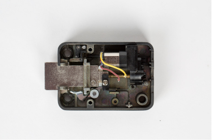

锁体是系统的唯一机械部分.。它由一个直流电机和螺栓组成。如果将5伏特的电压施加在红黄线上,则直流电机收回螺栓并允许打开锁体。
